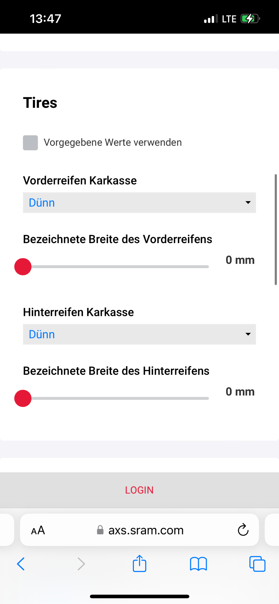

Ich habe für fast kein Geld ein paar GP5000 (Schlauchversion 23mm) gekauft. Da ich die nicht in kurzer Zeit aufbrauchen werde stelle ich mir (immer wieder) folgende Frage:
Lagern in der Verpackung, also gefaltet, oder „entfalten“ und aufhängen?
Bzgl. dem SRAM Druckrechner: zB GP5000 tubetype und TLR= Karkasse "Standard"?
Karkasse "Dünn"= diverse TT Reifen?
