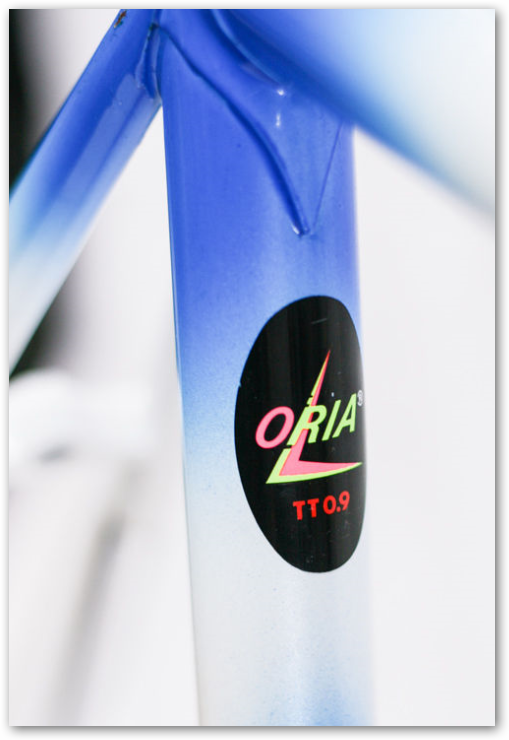

Moin,
habe gerade bei mir auf der HDD noch Bilder von RIH gefunden, dort gibt es ein Modell Super aus Oria TT 0.9.
Ich vermute mal etwas jüngeres.

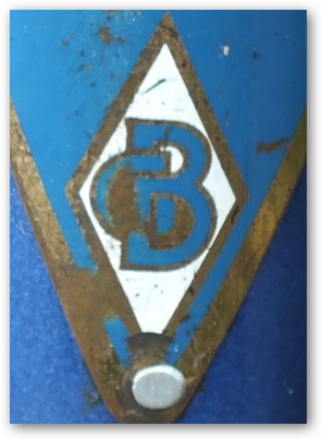

Was sind das für Buchstaben in der Raute, die sich auf der Plakette befinden?
G uns B, oder was würdest Du sagen? ( Gebrüder )
Dann wird es sich wohl um die Brüder Joop und Willem Bustraan handeln.
Genau, das wird Gebrüder Buustran heißen. Stelle gerade fest das sich die älteren Modelle von Mistral und Luxe sich optisch gar nicht unterscheiden. Müsste mal bei dem Luxe den 531er Aufkleber genauer sehen. Möglicherweise war das Luxe komplett aus 531 und nicht nur die Frame Tubes.
