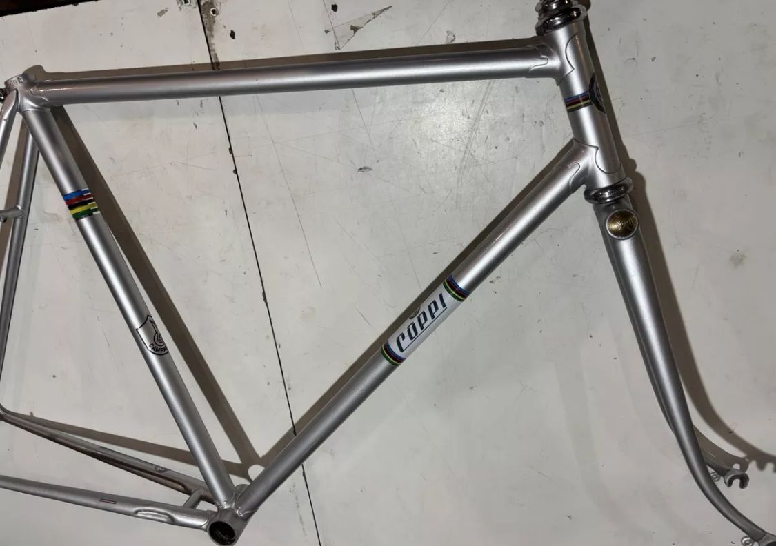

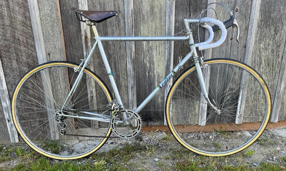

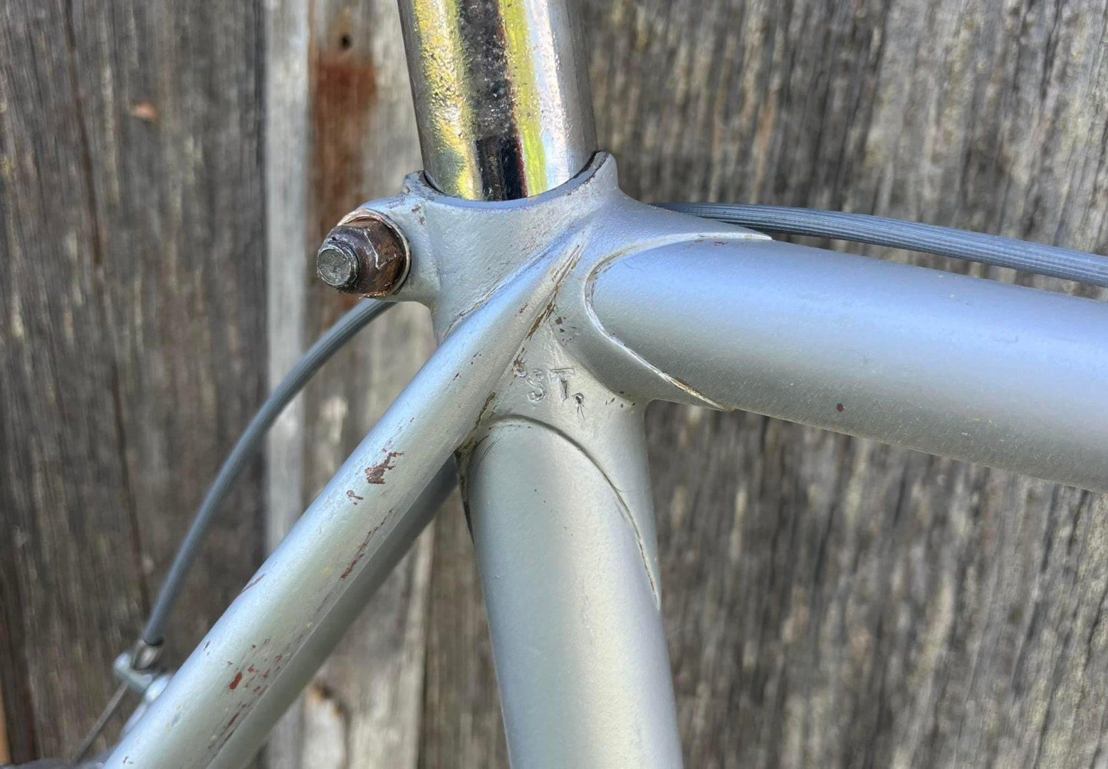

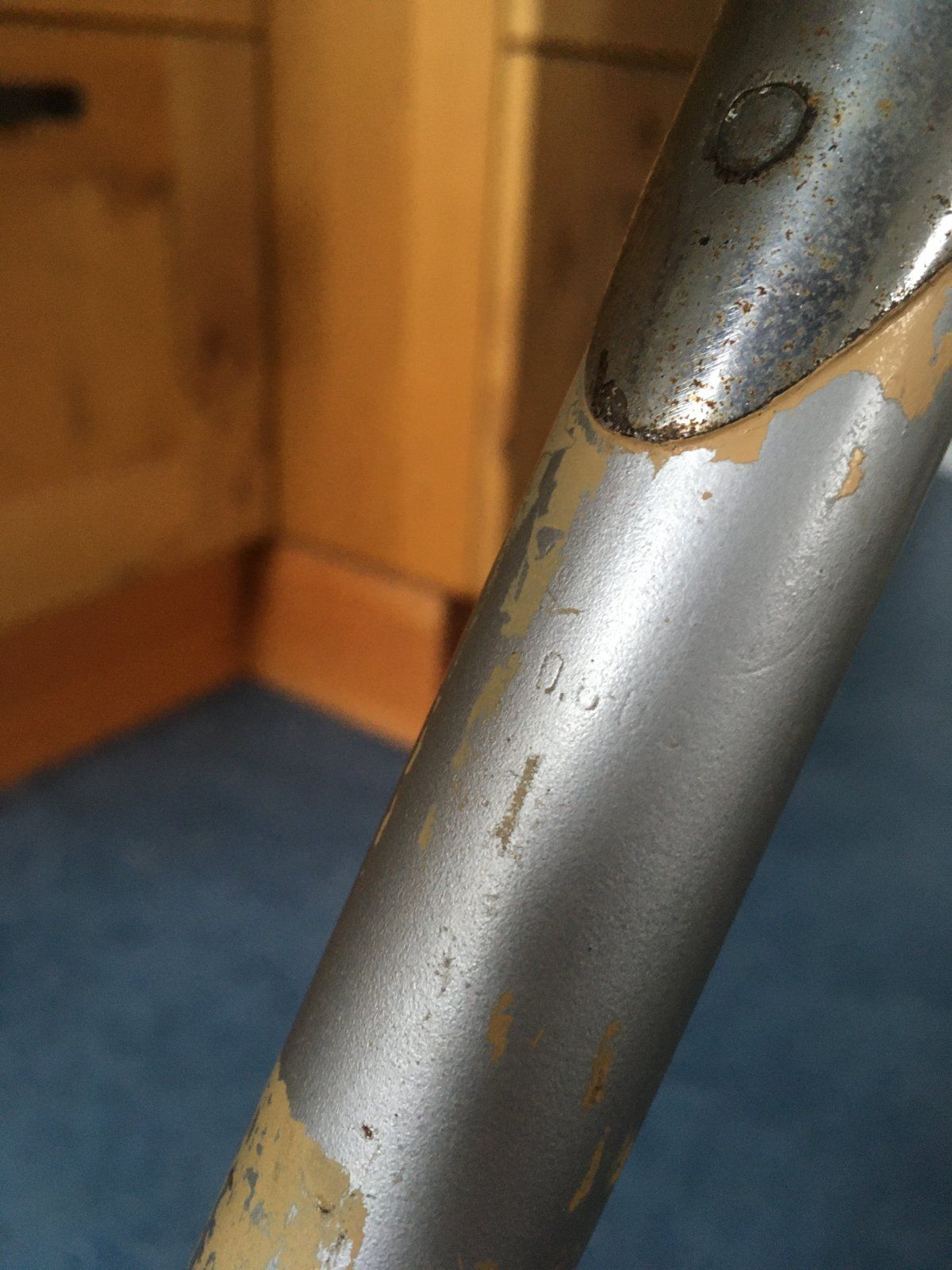

Die schöne Zeit genutzt um die Werkstatt weiter herzurichten und morgens in der Früh auch ein wenig den Lack weiterabzubekommen. Großflächig ist der jetzt schon ziemlich sauber und ich habe meine Methode auch noch etwas perfektioniert. Eine alte Visakarte hat die perfekte Kante, um den Lack abzuschaben, ohne Spuren zu hinterlassen. Falls jemand ein ähnliches Projekt mal hat... ![Smile :) :)](https://cdn.jsdelivr.net/joypixels/assets/8.0/png/unicode/64/1f642.png)

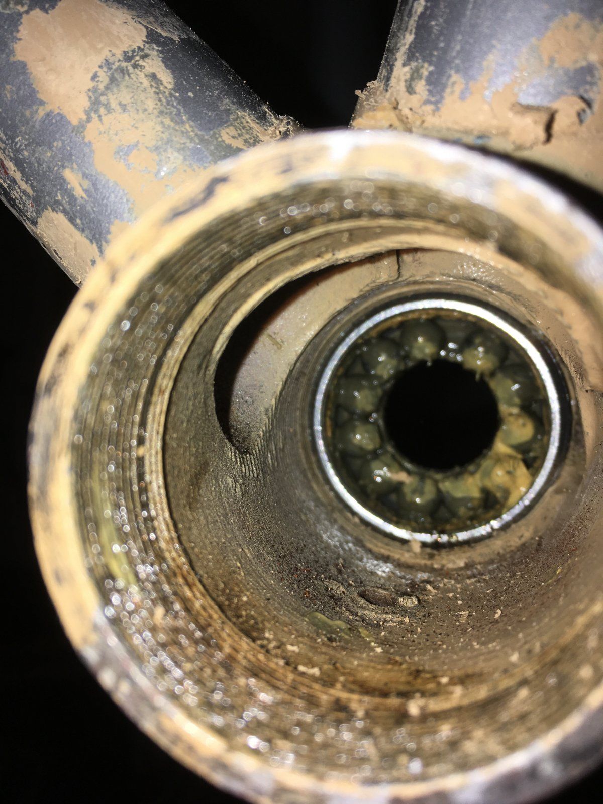

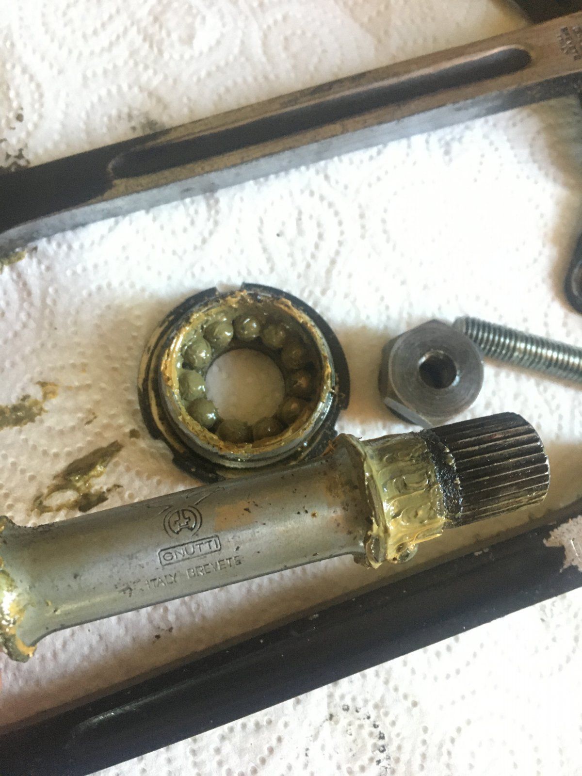

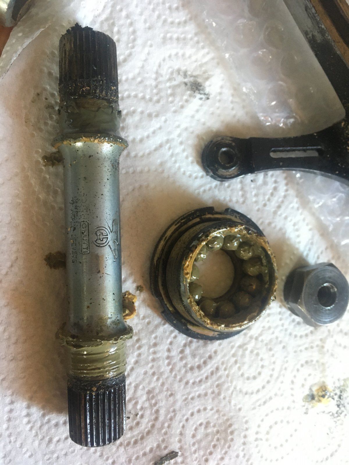

Problem sind die Muffen noch und das Tretlager, da muss ich mir noch etwas feineres überlegen.
Der silberne Lack bleibt aufjedenfall bestehen. Der ist echt schön. Die Decals würde ich nachproduzieren, hat da jemand Tipps? Ich würde dann auch gleich zwei andere drucken lassen.

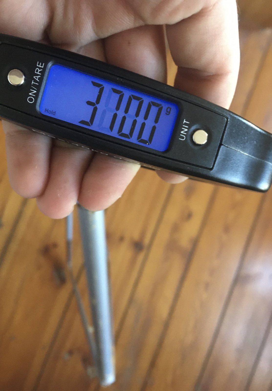

Gewichtstechnisch ist es auch schön anzusehen. 3.7kg mit einem halben Steuersatz und der Stahlkurbel sowie Vielzahnlager von 74mm. Da kann man nen Kilo ungefähr abziehen.
Ingesamt bin ich echt froh, dass jemand schützenderweise diesen klebrigen beigen Lack drübergetan hat. So konnte der sehr feine Silberlack erhalten bleiben. Nur am Steuerkopfrohr hat jemand die Decals mit einem Schlüssel grob entfernt.
