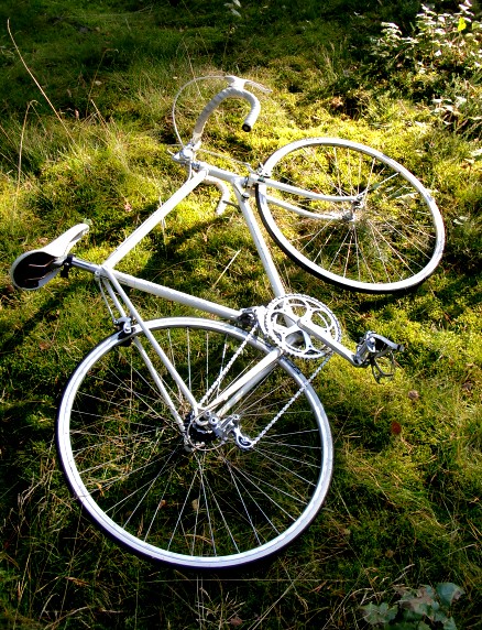

grade gestern bei nem radladen in der abstellkammer gefunden. ein super slr basso in mini (ich glaube, es ist mir auch ein wenig zu klein) Teile sind alle 1989 gestempelt. die farbe ist glaub ich nicht original, aber gut erhalten.
endlich hab ich ein winterrad.
