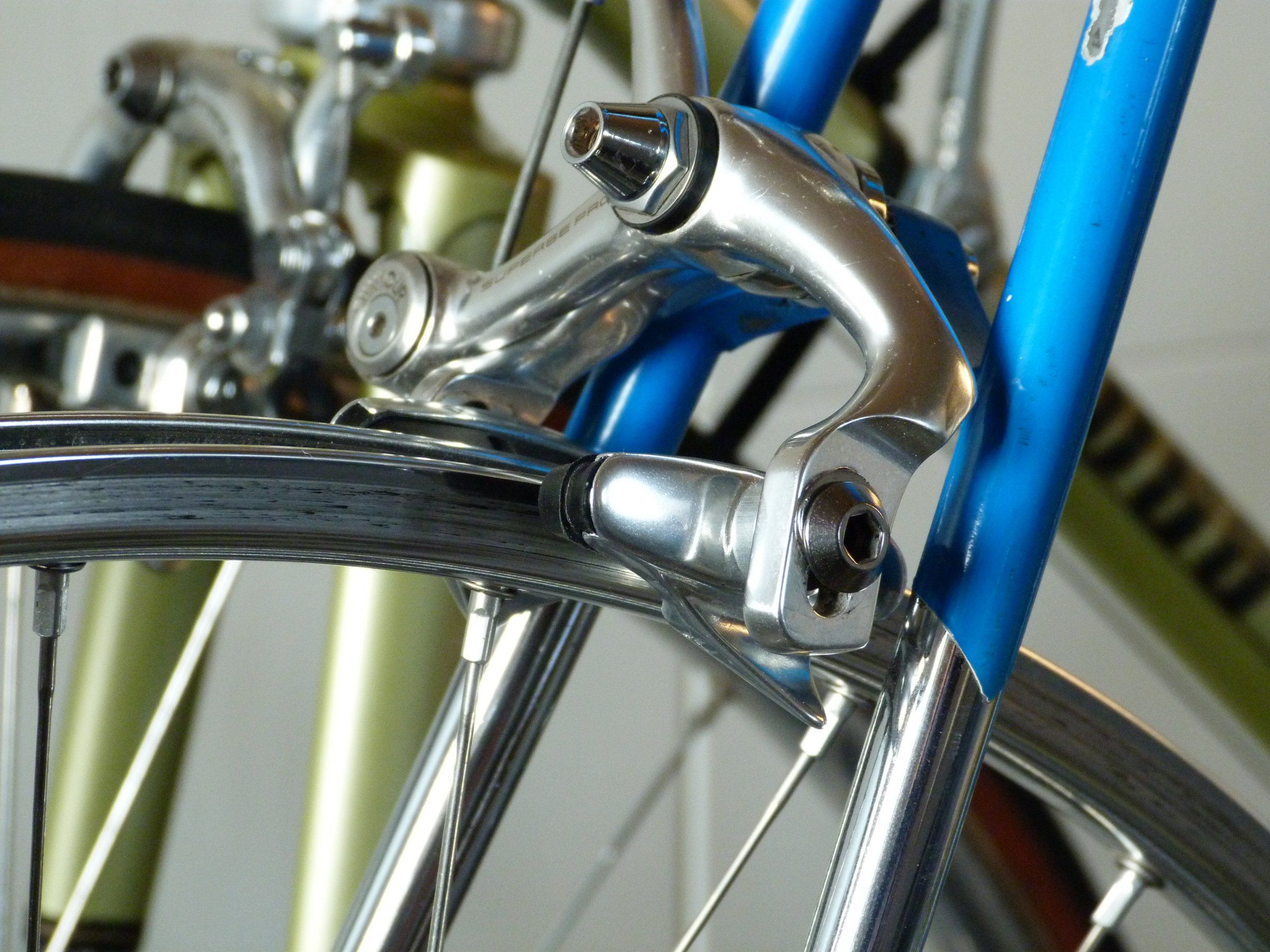

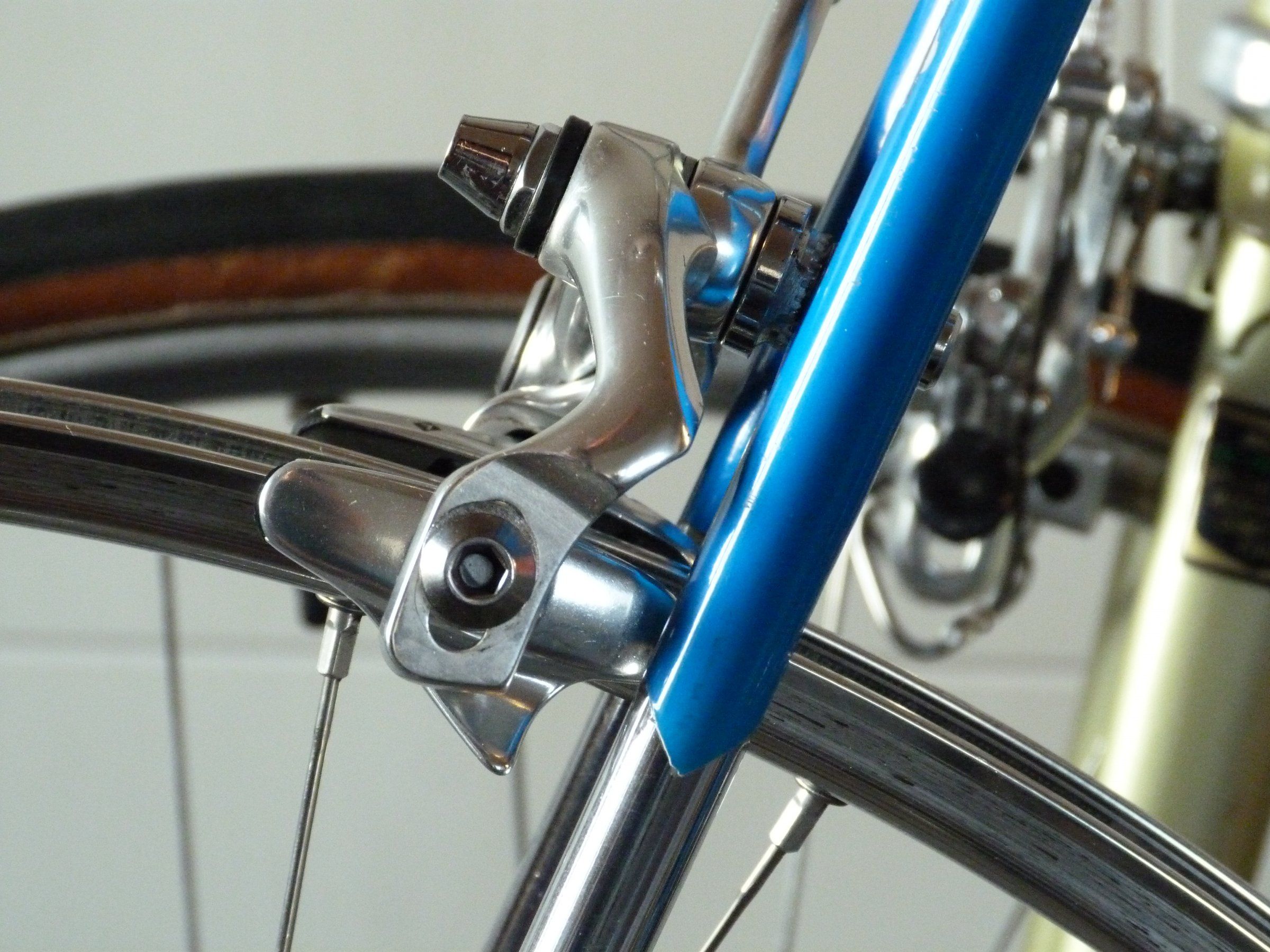

Die Klötze sind da. Mechanisch passen die, ggf. muss man entweder die Öffnung in den Bremsarmen minimal ausfeilen oder die Schrauben (die tatsächlich Gewindehülsen sind) aussen ein wenig abschleifen damit es nicht ganz so hakelig sitzt. Die schönen Einführhilfen der Superbe Pro sind dann natürlich weg, aber einen Tod muss man ja sterben wenn das Rad nicht nur rumstehen soll - zumindest haben sie eine ovale Form die den Original-Klötzen zumindest ähnlich ist.
Anhang anzeigen 553757 Anhang anzeigen 553758
Ich finde: Gute Variante! [emoji1303]
Klar, darum geht es ja auch nicht:) Die Hülsen lassen sich nur widerwillig in der Führung verschieben und leisten beim anziehen auch ein wenig Widerstand weil sie 0,1mm mehr Durchmesser haben als die Führung.
Kann sein, dass ich ein Paar Bremsen mit orschinal-Klötzchen übrig habe.
Lieferung kommt aber erst noch aus fernen Landen.
Das ist normal, passiert bei mir auch bei jeder Bremse. Einfach ganz unten reinstecken oder mit etwas Gewalt runterdrücken. Feilen musste ich nie.

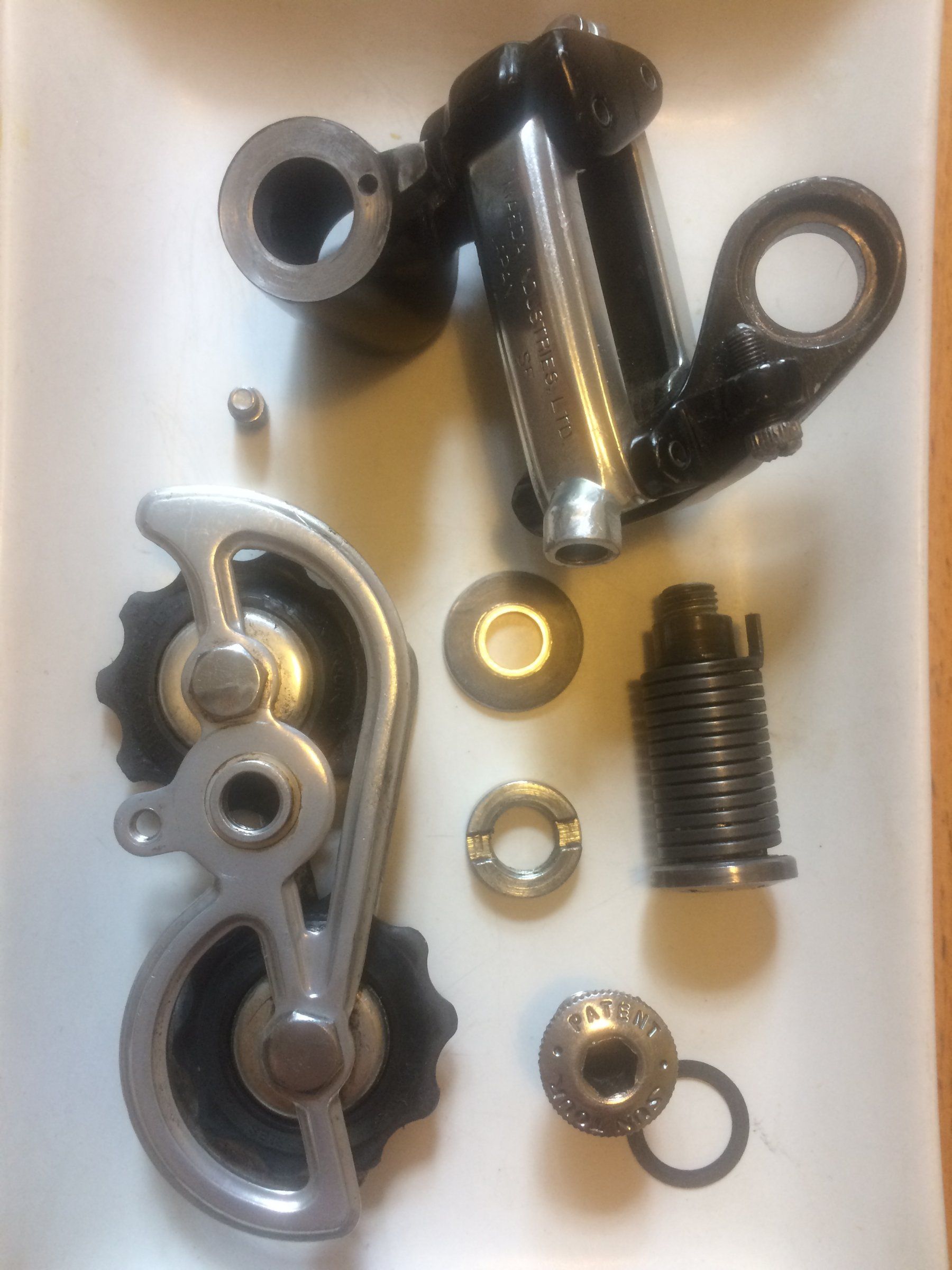

Soeben hat mich ein schwarzes Cyclone Schaltwerk (BJ 1976) aus Grosseto (Küstenstadt zwischen Florenz und Rom) erreicht.
Der Besitzer hatte es seinerzeit im Rennsport verwendet und damit sein wesentlich schlechter funktionierendes Campagnolo (NR) Schaltwerk ersetzt.
Er konnte mir leider auch nichts genaueres sagen als die allgemein bekannte Dominanz von Campagnolo im Rennsport zu dieser Zeit.
Weiß hier jemand vielleicht etwas über Suntour im Radrennsport der 70er Jahre, wurden die Cyclone (oder gar der V Luxe/X) Schaltwerke irgendwo offiziell eingesetzt?
Kann doch nicht sein, dass in den 70ern solche dramatischen, technischen Verbesserungen im Leistungssport überhaupt nicht verwendet wurden...

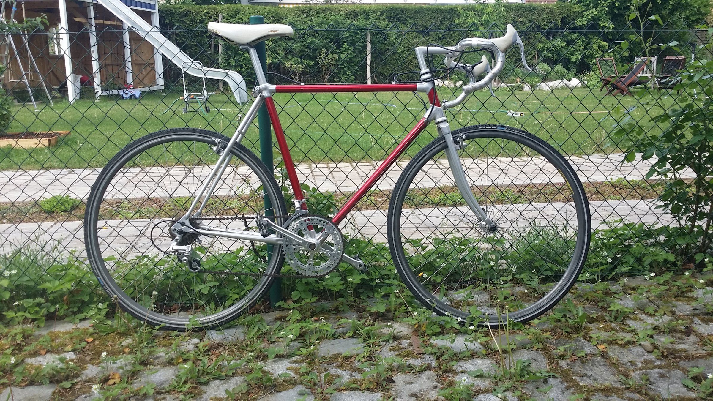

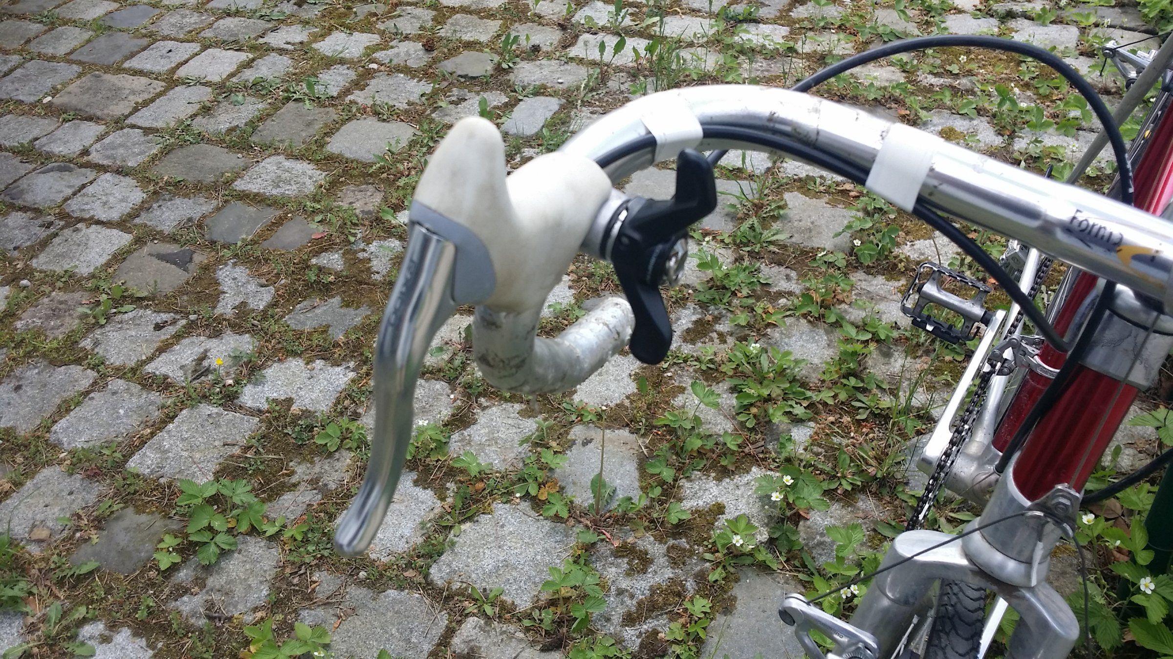

Mein Alan, vom Schlechtwetterrad zum Querfeldeinrenner umgebaut. Mit Suntour Command.
Nach dem Probefahren werden die Schaltzüge verlegt, weisses Lebkerband und Alan Decals. Und fertig ist er.
Meine Frau meint "Sieht aus wie das Rad von nem Klempner" :p
Aus Italien! Fundstück! Einrahmen!
Bzgl. Suntour/Rennsport/70er wäre eher in Amerika und Asien zu schauen. Ein Ansatz wäre Team Fuji. Allerdings kam Suntour vom Massenmarkt ins Top-Segment und führte hierzu die Superbe Komponenten ein, die im Rennsport zu finden waren.
Ja, stimmt mit der Superbe Gruppe wollten die ab 77 explizit in den Radrennsport einsteigen aber wo war das?

Wie gesagt: Team Fuji in den USA. Suntour war damals in Amerika stark vertreten: Expansionsmarkt.
Super Confex und Team Stuttgart auch, glaube ich. Irgendwie habe ich dazu Bilder im Kopf von Rolf Gölz auf einem roten Colnago und Stuttgart-Fahrer auf grün-pink-weißen Merckxen mit Superbe Pro.
