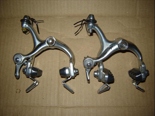

Die sehen mir etwas zu neu aus, eher nach 80er. In den 70ern wurde noch gra4t und nicht gedruckt.
Ich will eigentlich nix wo Superbe draufsteht da das ja wieder eine eigene Gruppe ist
Die hier z.b. müssten doch dann zeitlich zur Cyclone passen, oder ?

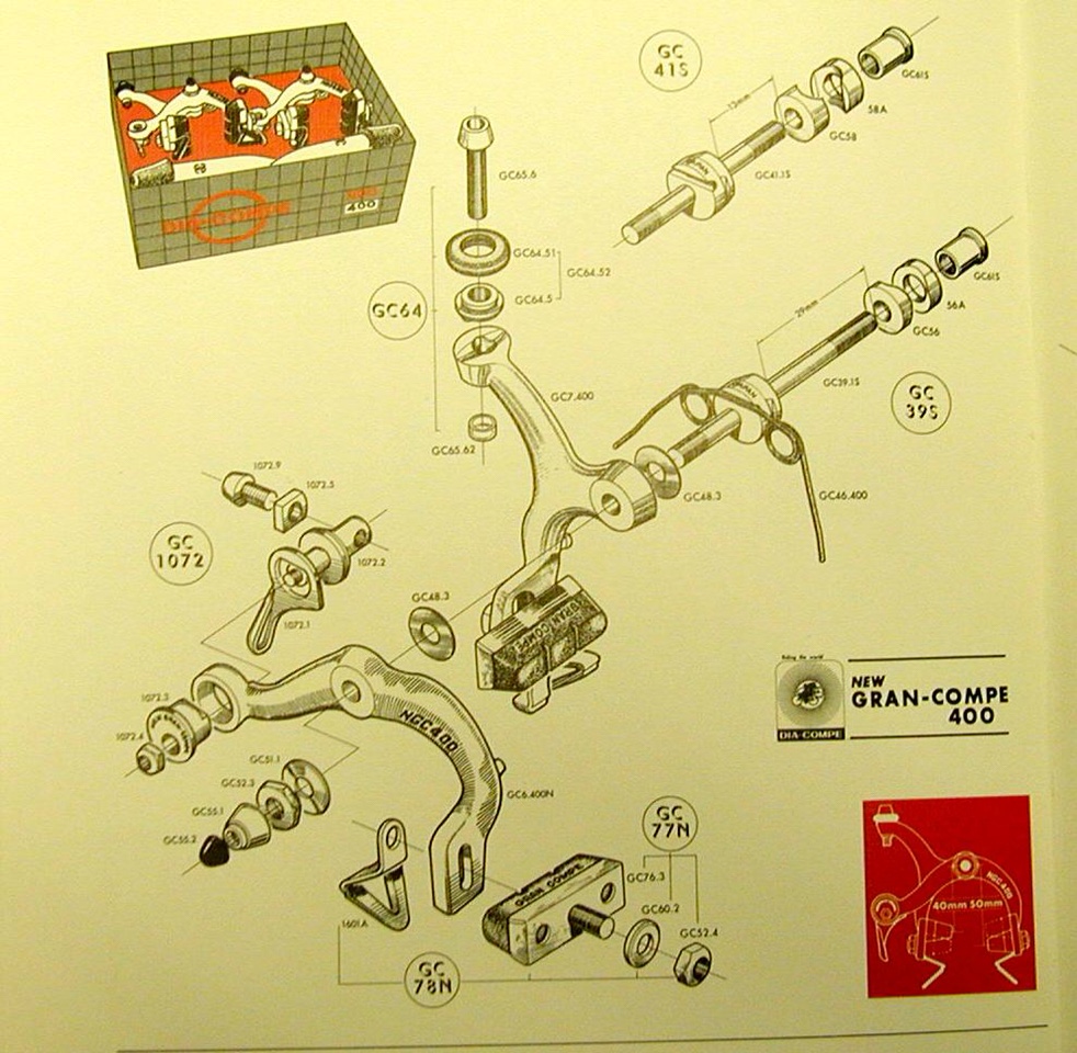

Sind Mitte 80er: s. Bremsschuhe/-blöcke (s. auch meine Frage hierzu weiter oben).
Es gibt frühere Royal / New / Gran Compe 400 mit klassischen „eckigen“ Bremsschuhen.

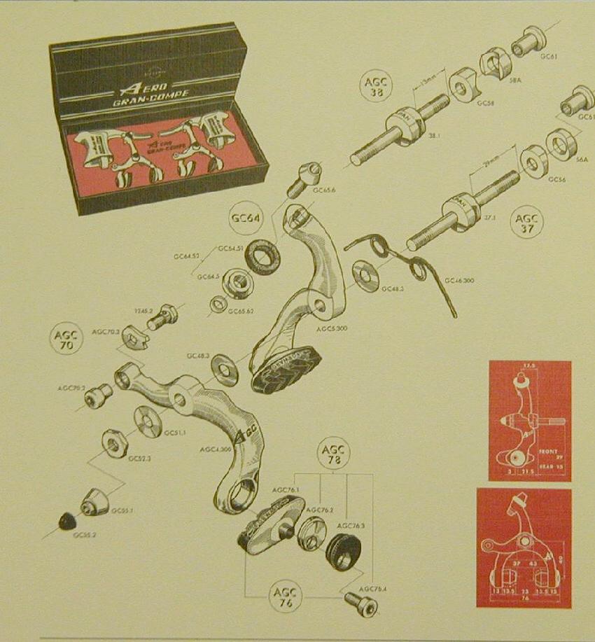

Oder: Eine Aero Gran Compe 300 (entgegen Velobase nämlich schon 79 in Japan vermarktet, gerade noch pünktlich zur 1. Aero-Welle). Problem offenbar nur: Absolut keine Möglichkeit für Ersatzbeläge. :-/
Wäre recht passend zu einem Cyclone MKII Schaltwerk (damals technisch wahrscheinlich das beste, was es gab).

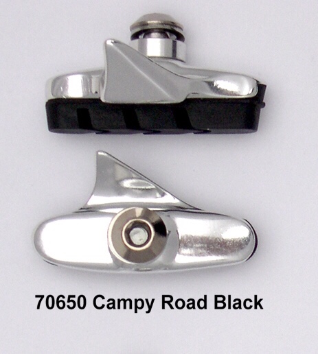

Ich sitze hier gerade und mache ein leicht dummes Gesicht - der Brouwer-Rahmen der hier schon seit längerem auf Aufbau wartet soll eigentlich schöne Superbe Pro Bremsen bekommen, die mit der versteckten Feder.
Aber - die Bremsklötze müssten neu. Und das sind leider ovale Töpfe die wohl nach einsetzen der Gummis zusammengequetscht werden.
Hat da jemand mal optisch geeignete Klötze gefunden? Die einfach rechteckigen Jagwire funktionieren m.E. gut, aber das kann nicht vernünftig aussehen...
Gute Frage! Hat mich kürzlich auch beschäftigt.
Es gab auch offene Bremsschuhe der Bauart (Sprint, Cyclone). Allerdings habe ich noch keine Ersatzbeläge gefunden, die passen könnten. Und: Jene lassen sich nicht im Winkel zur Felge verstellen (also kein Toe-in).
Mglw. sind diese hier vom SCOTT-Mathauser Replica Hersteller eine Option:
http://www.yokozunausa.com/roadshoes.html
Ich werde es mal mit diesem etwas einfacher erhältlichen lokalen Angebot versuchen, die Befestigung ist ja die gleiche - da wird sich dann zeigen ob das überhaupt passt: https://www.cnc-bike.de/product_info.php?products_id=2887
Die Klötze sind da. Mechanisch passen die, ggf. muss man entweder die Öffnung in den Bremsarmen minimal ausfeilen oder die Schrauben (die tatsächlich Gewindehülsen sind) aussen ein wenig abschleifen damit es nicht ganz so hakelig sitzt. Die schönen Einführhilfen der Superbe Pro sind dann natürlich weg, aber einen Tod muss man ja sterben wenn das Rad nicht nur rumstehen soll - zumindest haben sie eine ovale Form die den Original-Klötzen zumindest ähnlich ist.
