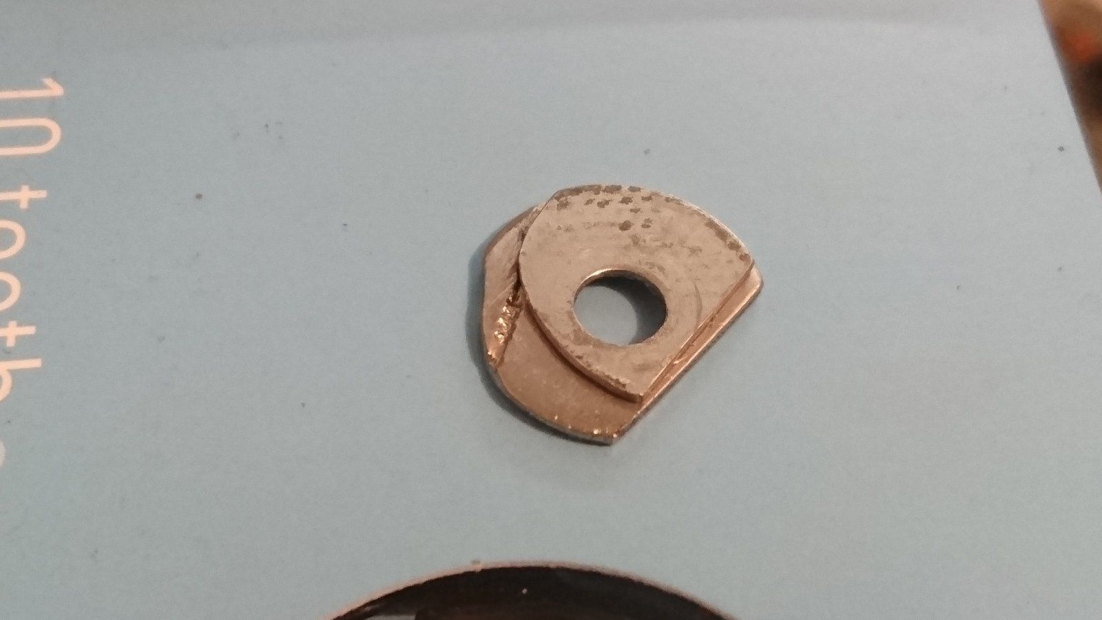

serie:
mit hausmitteln bearbeitet:
zischen den klemmscheiben ist noxh eine dritte, 1mm scheibe zur führung.
der zug läuft in einer rille, die in die klemmscheiben gefeilt ist.
die zwischenscheibe werde ich noch etwas flacher schleifen, dann reicht hoffentlich die klemmkraft.
die klemmkante muß noch etwas richtung schraube wandern, damit pro mm zugweg noch etwas mehr schaltwerkschwenk erfolgt.
am wochenende...
wenn das hier fertig ist, baue ich wieder was mit 2x5 auf. :rolleyes: :D

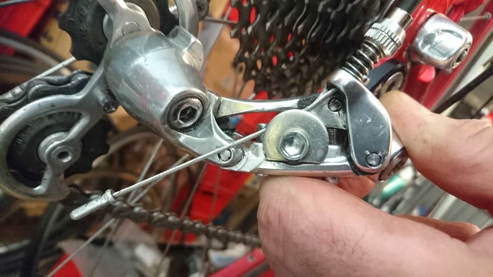

das sieht jetzt schon etwas anders aus, der zug läuft mehr weg von der klemmschraube, hier ist ein zwischenstadium:
Wenn Du den Knick im Zug in der Endstellung verkleinern willst, was für die Lebensdauer sinnvoll sein kann, verleg die Klemmfläche in gerader Linie nach vorn. Also Unterlegscheibe hinten abfeilen, bis sie eher zu einer Art Viertelscheibe wird - oder den Zug einfach über die Nase der verdrehten Originalscheibe führen.
Weniger Auflagefläche erhöht bei gleichem Drehmoment an der Schraube auch die Klemmkraft, drückt den Zug aber natürlich auch platt.
Wenn der Zug durch die Scheiben rutscht, besorgt welche aus Messing oder Alu, oder mach ein paar "Körnerschläge" in die Zugrille.
scheiben aus weicherem material biegen sich aber auch auseinander...
der austrittswinkel aus der zugeinstellschraube ist doch genau so, wie er ist, eben nötig, weil er den tangentialen abstand zur klemmschraube ergibt, der wiederum die übersetzung ergibt, damit es exakt schaltet.

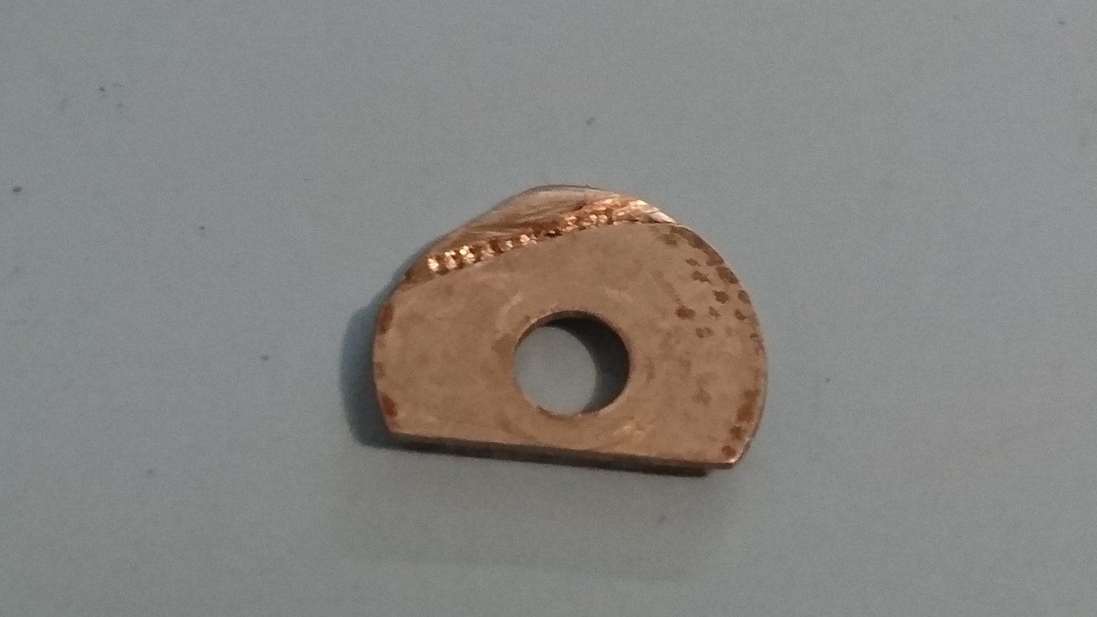

so, ich habe gedremelt und gekörnt, und zusätzlich den radius der klemmung nach dem tangentialen anlagepunkt (der die übersetzung bestimmt) in einem bogen nach innen zur schraube laufen lassen. dadurch ergibt sich mehr haftreibung, zusätzlich auf einem längeren weg des zuges, und eine wirksamere klemmung nahe der achse der klemmschraube.
ich vermute, die scheiben biegen sich am rand leicht auseinander(?)
alt:
alte leitscheibe zwischen den klemmscheiben:
bearbeitete leitscheibe:
bild im montierten zustand folgt, die kurze probefahrt ließ den zug nicht rutschen.
50 - 100 km mit vielen schaltvorgängen sind wohl nötig, um zu gucken, ob es hält...
ich werde weiter berichten...
