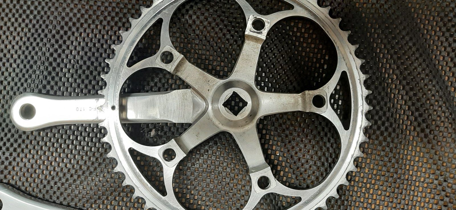

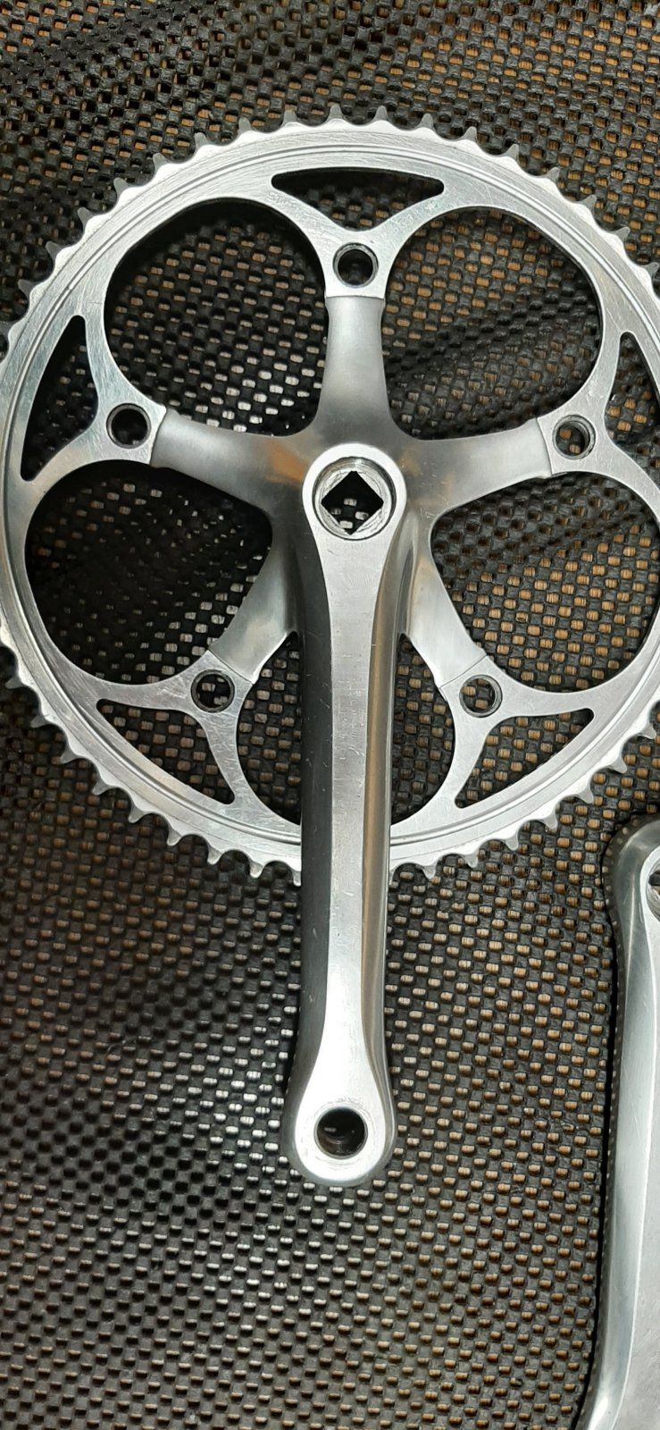

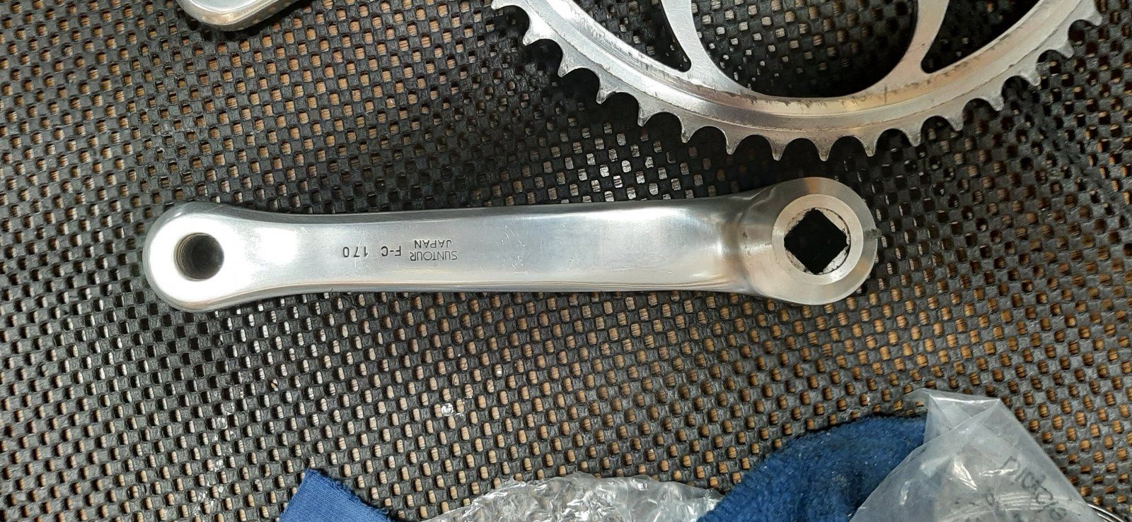

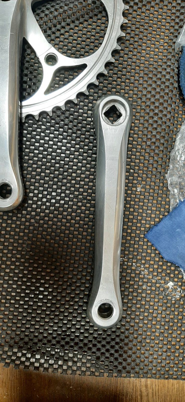

Können mir die Experten, @morda vielleicht sagen was ich hier für eine Kurbel habe? LK 130 und was ich für ein Innenlager brauche JIS/ISO Länge? Anhang anzeigen 1012275Anhang anzeigen 1012276Anhang anzeigen 1012277Anhang anzeigen 1012278
Sollte ne SSP sein.
Schau dir mal den 4-Kant der antriebsseite an - schaut mmn komisch aus.
Tretlager gabe zwei versch. Längen: 109/ 112mm
Wenn du kein SSP Lager findest, kanst du auch nach einem SR Royal schauen.
Campa geht alternativ auch.
Hab ich auch gesehen, hier hat ein Vorbesitzer die Ecken befeilt. Nicht komplett durchgehend sonder nur Hinten. Ich denke aber das dies kein Problem ist.
Ich denke ich suche eher ein passendes Patronenlager.
Danke für die Antwort.

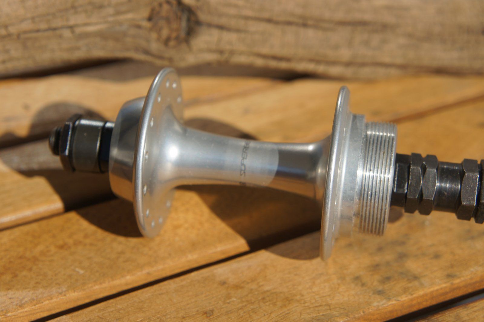

Ich habe NF als auch HF Naben von Sunshine, Modell Pro AM.
  • sind diese Naben baugleich mit Suntour Superbe Naben (die mit der gdenen Banderole) ?
  • Kann mir vielleicht Jemand sagen welche Konen da passen könnten (ggf.von anderen Suntour Naben oder auch anderen Herstellern )?
Meine sind leider hinüber...🙁
Danke

Ich hol da mal etwas aus....
Die allermeisten Naben , besonders asiatische , haben ja metrische Feingewinde auf den Achsen und identische Kugelgrößen und Laufbahnen .
Daher kann man in so eine Schraubkranznabe auch Konen anderer Hersteller verbauen , sogar die von diesen (von mir schonzigmal erwähnten) universellen Hohlachsen die in ebay angeboten werden ( 10.- Euro Artikel ) kann man gerne verwenden .
Schwierigkeiten sind nach meiner Erfahrung nur folgende zu erwarten :
-der Durchlass der Staubkappen ist zu klein
-der Konus ist so kurz das man die Schlüsselflächen für den Konusschlüssel nicht mehr erreicht wenn der montiert ist .
Beides ist aber wirklich echt selten .
Und du musst evtl mit Ausgleichsscheiben/Buchsen experimentieren um die Lage der Nabe wieder zu korrigieren , was aber keine Aufgabe ist ( ist der Konus zu lang Scheibe wegnehmen , zu kurz Scheibe dazu ).

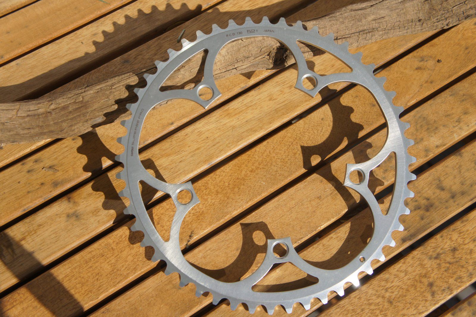

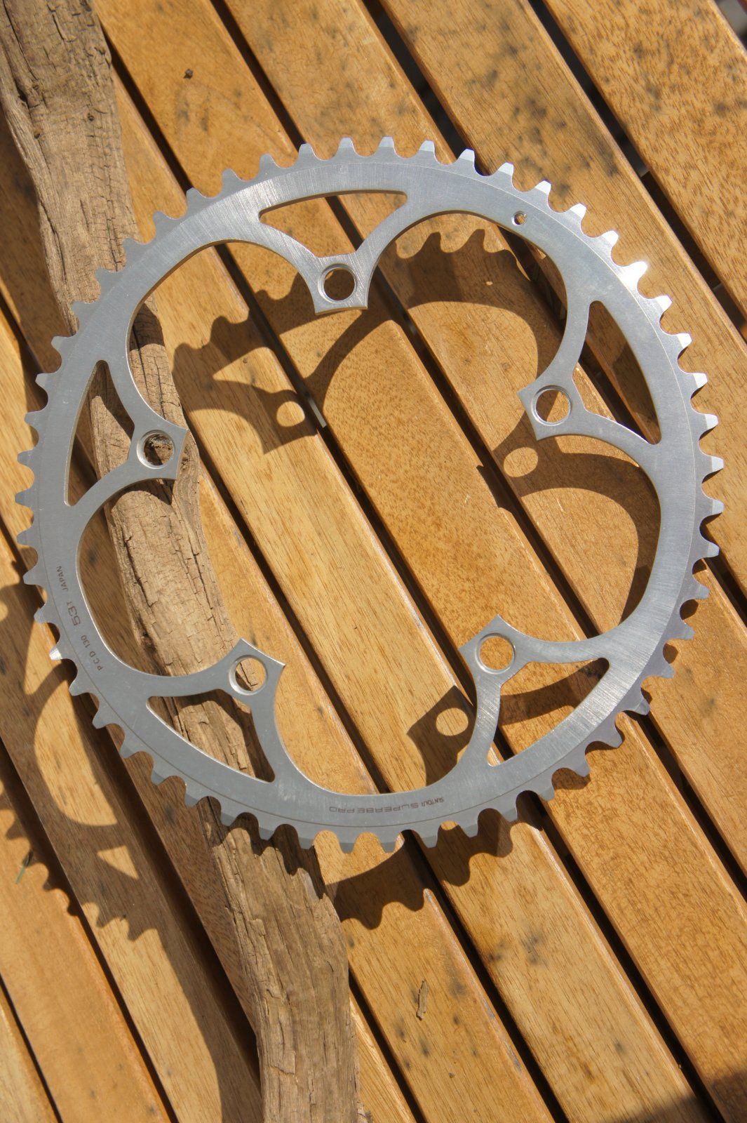

Ich bin weiter am Aussortieren bzw Verkleiner der kompletten Sammlung. Was sind denn folgende Teile Wert bzw was kann man dafür nehmen? Und besteht hier ggf sogar Interesse an den Teilen?
Suntour Superbe großes Kettenblatt 54 Z sehr guter Zustand
Suntour Superbe Pro großes Kettenblatt 52 Z NOS
Suntour Superbe Pro großes Kettenblatt 52 Z sehr guter Zustand
Suntour Superbe großes Kettenblatt 53 Z NOS
Suntour Superbe großes Kettenblatt 53Z sehr guter Zustand
Suntour Superbe Pro Hinterrad Nabe Schraubkranz 126mm 28L ggf. mit Schnellspanner (muss ich noch suchen) NOS
Suntour Superbe Pro Nabenpaar 100/126mm 7f Freilauf 36L ggf. mit Schnellspanner (muss ich noch suchen)
Suntour Superbe Track Naben 36L NOS
Vielen Dank schon einmal für eure Einschätzungen. :)
