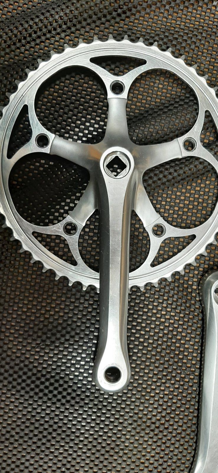

Können mir die Experten, @morda vielleicht sagen was ich hier für eine Kurbel habe? LK 130 und was ich für ein Innenlager brauche JIS/ISO Länge?
Ich hatte mit der Originalwelle Hudelei, weil viel zu breit. Montiert habe ich schließlich ein Token, ich glaube 107 mm. ISO oder JIS weiß ich nimmer.
Müsste Superbe Pro sein, oder?
Ich habe auch 107mm, aber ich weiß auch nicht mehr ob ISO oder JIS 🙈
