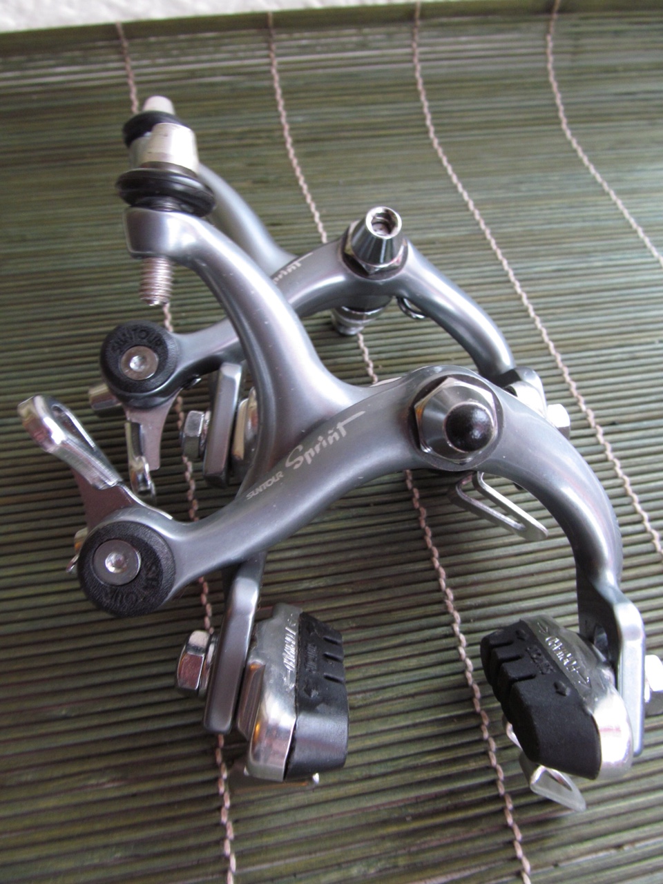

Gibt es für diese SunTour/Dia-Compe Bremsbeläge aktuellen Ersatz (ähnlich der KoolStop-Beläge f. die ältere Gen.)?
