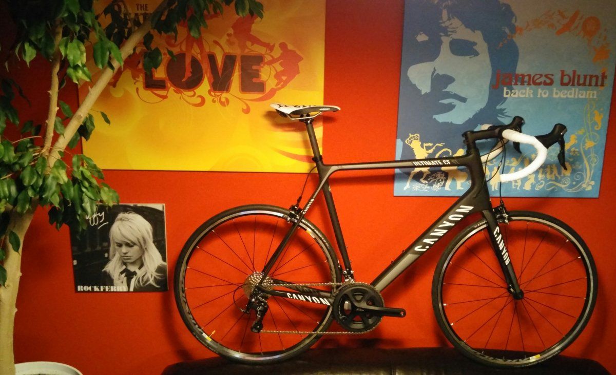

Mein winterrad im schnee (St Ulrich/Ortisei, Val Gardena Italien)
Canyon AL in 3XL

ad Chimairo: ja ... das war meine Hauptfrage, ob das Rad in 3XL womöglich freakisch aussieht, deshalb hab ich auch das Foto hier reingestellt (gibt eh auch noch andere). Und ich finde auch, dass es noch ok ist, optisch. Wobei das Steuerrohr von vorn schon grenzwertig ist.
@ feelthesteel: mußte erst messen. Das sind gut 1,96 und 90 cm Schrittlänge. Kurze Haxen, ich weiß. Warum ich 3XL genommen hab:
Ich hatte von 2007 - 2014 ein 62 cm Corratec-Rennrad und dachte, wenn das 3XL 63,5 cm hat, sollte es auch passen. Nicht dass mir das 62er zu klein gewesen wäre, ich dachte, ich probier's einmal aus. Am ehesten hoffe ich auf einen Komfortgewinn durch mehr länge für meinen zu langen Oberkörper. Der Sattel ist halt eher weit drin.
Wobei ich grundsätzlich sehr tolerant gegenüber allen möglichen Rahmengeometrien und -größen bin ;-)
ich frage nur, weil ich auch mal ein canyon auf dem schirm hatte
ich bin 1,98m mit 96er schrittlänge, und mir hat der canyon-rechner 2XL angegeben
ich finde, dann bist du eher - wie man sagt - ein "langbeiner", ok fast, oberkörpermäßig bist du im rahmen, finde ich
sog. "komfortrenner", "marathonräder" etc. versuchen eher, mit einer kürzeren oberrohrlänge zu punkten, daher wundert mich, dass du ein langes
oberrorhr als komfortgewinn betrachtest
fahre übrigens ein rose mit 63er rahmenhöhe und fühle mich ganz wohl darauf, was hast du für eine vorbaulänge, 120er ?
Du hast Recht, ein langes Oberrohr ist kein Komfortgewinn.
Da war aber noch der Gedanke, dass der Lenker analog zum Sattelrohr höher ist. Da ich aber den Sattel tendenziell weiter drin hab, ist der Lenker dann relativ hoch ... und das ist jetzt wirklich eher komfortabel, ne?
Dass ich kurze Beine habe und ein Sitzriese bin, dabei bleibe ich aber ;-)
Vorbau ist 12 cm, ja.
