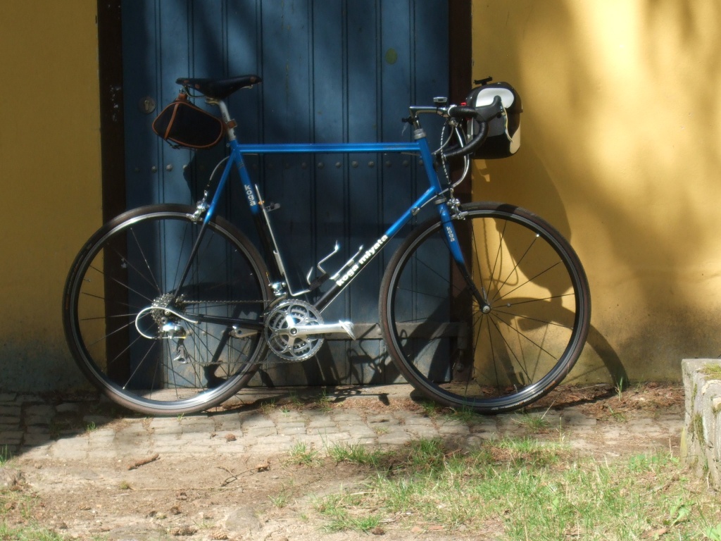

Ich gehöre ja auch zu den etwas größeren Leuten (1,97 m; 98 cm Schrittlänge; 90 kg; 46 Schuhgröße). Zum Klamotten-Problem ist ja schon einiges gesagt worden, zum Thema "Rahmen für echte Männer" könnte ich aber noch etwas beitragen:
Mein Randonneur
RH 64 (virtuell eher 66); StR 24, OR 60, Kurbel 185-er, Vorbau 130 (winkelbereinigt 120 echte Länge), Sattelüberhöhung < 5 cm
Rennrad
RH 63; StR 20, OR 60, Kurbel 175-er, Vorbau 130, Sattelüberhöhung > 10 cm
Was mir bei den modernen Slooping-Rahmen immer wieder auffällt: Die Steuerrohrhöhe ist meist für die erforderliche Sattelhöhe zu niedrig, so dass man ohne Spacertürme zu einer schon ins extreme gehenden Sattelüberhöhung kommt.Auch wachsen große Rahmen nicht passend in der Länge mit, so dass man mit entsprechend langen Vorbauten ausgleichen muss. Je tiefer man sich bücken muss, desto weiter muss der Lenker nach vorne, damit man zw. Oberkörper und Oberarmen einen passenden Winkel hinbekommt (ca. 90°), damit die Statik für die Haltemuskulatur stimmt.
Für mich habe ich daher die Entscheidung getroffen, mir nur noch Rahmen auf Maß zu kaufen. Das wird dann zwar kein federleichtes Carbon (brauch' ich nicht), aber preislich liegt das immer noch z. T. weit unter den Preisen für (nicht passende) Rahmensets von der Stange.
