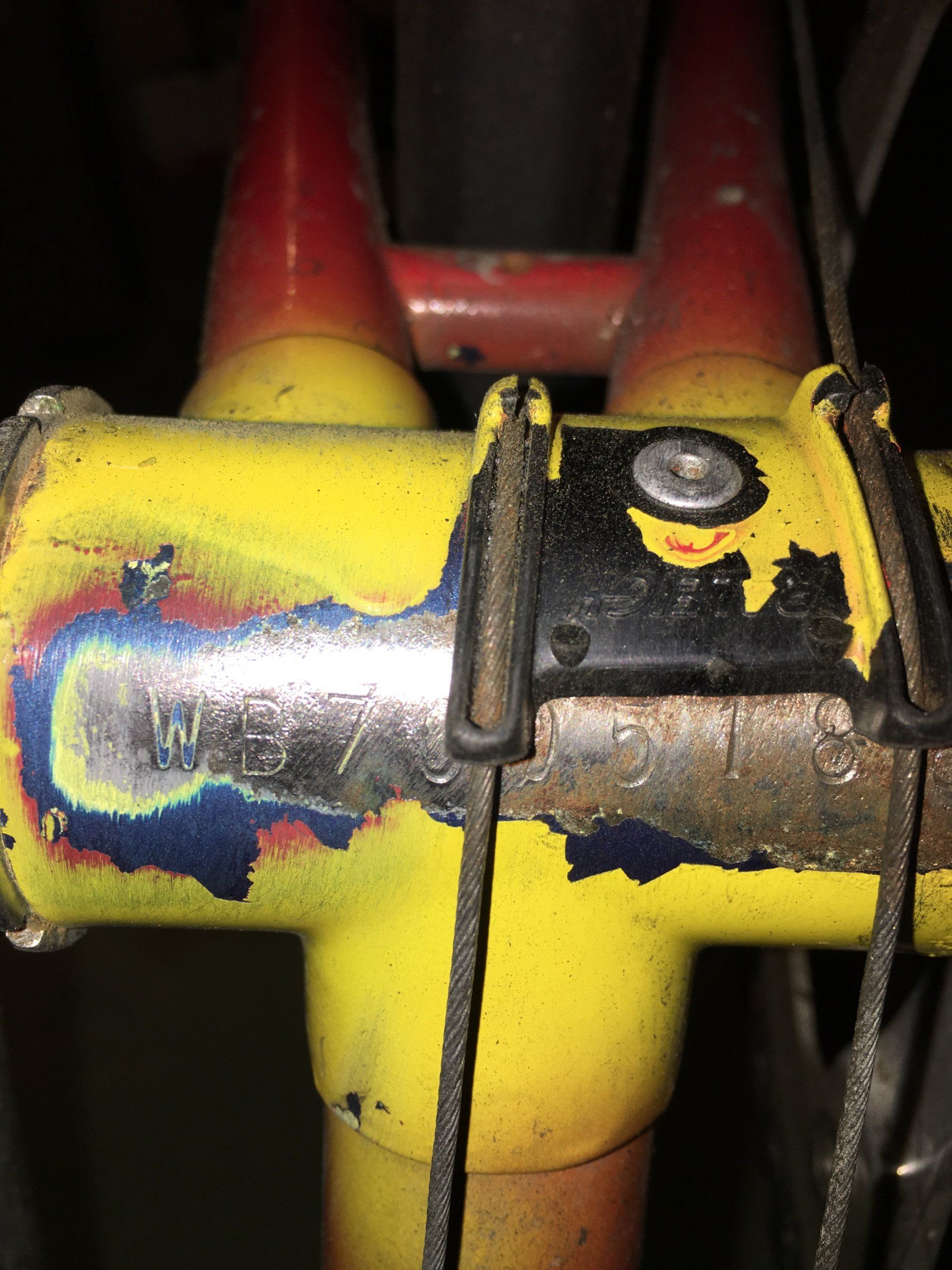

Moin. Mein altes Raleigh hat folgende Nummer:
WB 7_ _ 5188
Die vierte und fünfte Ziffer kann ich nicht erkennen.
W sollte ja für Workshop ( Carlton ) stehen?
B für Februar?
Aber Baujahr und evtl. Material der Rohre?
Kann man da irgendetwas daraus schließen?

http://www.kurtkaminer.com/TH_raleigh_serials.html#19731982
W = Worksop
B= Februar
7 = 1977
Material nur mit Rohrsatzaufkleber, ggf. Rückschlüsse Sitzrohrdurchmesser / Stützendurchmesser denke ich mal. Da habe ich keine Ahnung von.

Die Farbreste und die Zugführung lassen mich eher vermuten das die 7 für 1987 steht.
Zeig mal das ganze Frameset, vielleicht kann ich Dir dann mehr dazu sagen.
Typ und Rohr ist nicht in der Nummer verschlüsselt.
Mille - Greetings
@L€X
Jetzt wo Du es sagst. Dann wäre das W ja auch nicht Worksop sondern Nottingham?
Jau, ca. 1981 wurde die Fabrik Fabrik in Worksop geschlossen die Rahmen aber mit gleicher Qualität in Nottingham produziert. Daher wurde auch die Worksopnummer beibehalten.
Du hast ja nur geschrieben Workop (was quasi schon ein Eigenname für die Qualitätsstufe ist) und nicht aus Worksop.
Also war Deine Aussage da totzdem völlig korrekt.

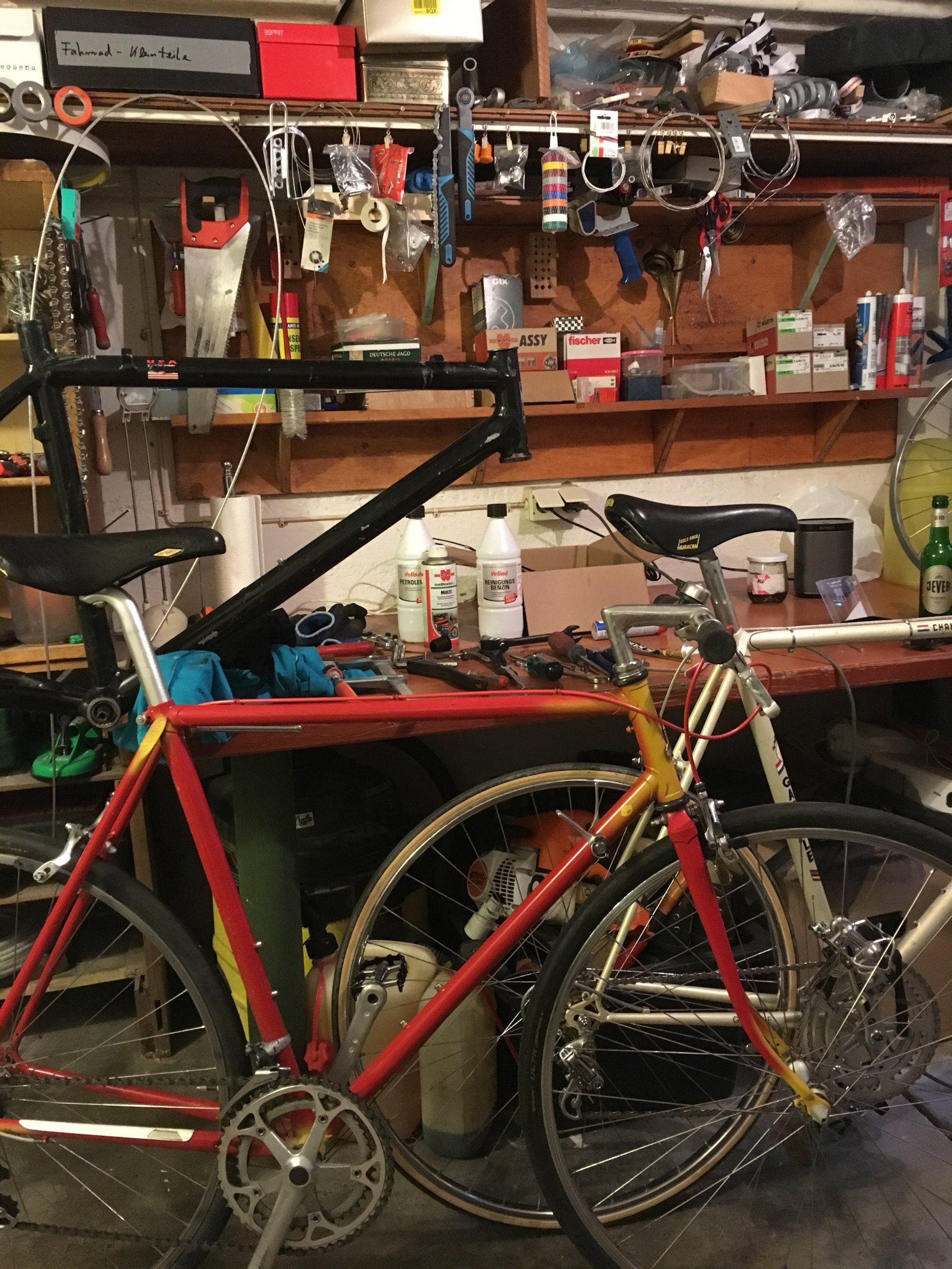

Anhang anzeigen 478948 Da die Gazelle und das Raleigh-Bahnhofsrad soweit fertig sind und ich noch keinen neuen alten Rahmen habe, ist jetzt das alte Focus MTB an der Reihe....
:D
Das ist ein Frameset aus einer Zeit in der man wirklich schlecht entscheiden kann welches Rohr drin steckt.
Ich bin mir aber relativ sicher das es sich um ein Frameset wie das Raleigh Triathlon handelt:
Das wurde in vielen Designs vermarktet und besteht an den drei Hauptrahmenrohren und den Gabelscheiden aus Renolds 531.
Der Rest ist ..nun ja irgendwas. ;)
Ich mache nachher mal paar Detail-Bilder.

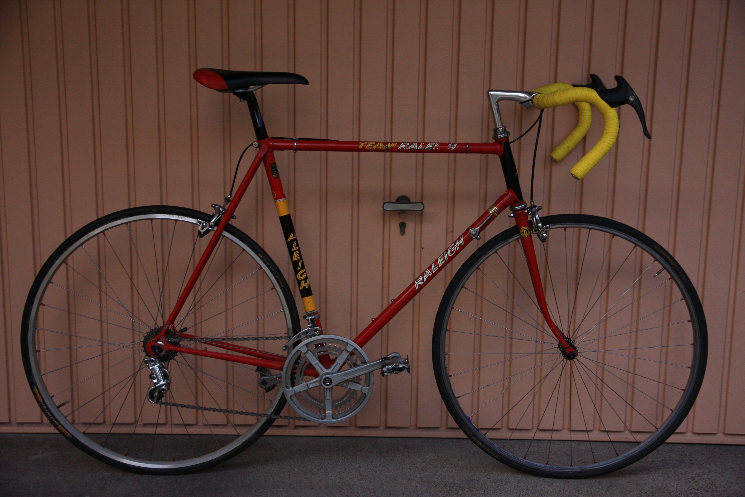

Das schöne Raleigh (Fundzustand!) habe ich mir kürzlich an Land gezogen, es scheint 1979 in Worksop das Licht der Welt erblickt zu haben.
Dran hängen einige Campa Record Teile, die vermutlich schon von Anfang an dran hingen - und einige ziemlich fragwürdige Fremdteile aus denen man sicher einen schönen Frankenstein bauen könnte :D
Ist das alles Campa Nuovo Record?
Es werden nun optisch passende Kurbel, Lager und Bremshebel gesucht, und nach Möglichkeit einen LRS.
Ich hoffe, dass das preislich halbwegs im Rahmen bleibt o_O

Ich hoffe mal, dass ich hier richtig bin, aber ein paar Bepper auf dem Rad entsprechen Teilen der Überschrift :D

Schönes Radel mit Potential nach oben, aber trotzdem hier falsch ;)
Seit kurzem gibt's nen allgemeinen Raleigh-Thread: Klick!
Tsssssss,
ein 79'er Worksop mit full R531 und Nuovo Record hier raus zu werfen finde ich schon reichlich überzogen. ;)
Ich sage sein Rädchen gehört hier rein. :D
Auch wenn ich durchaus auch noch Verbesserungspotential sehe.
Aber das kommt bestimmt Stück für Stück wenn die Kohle es zulässt. :daumen:
