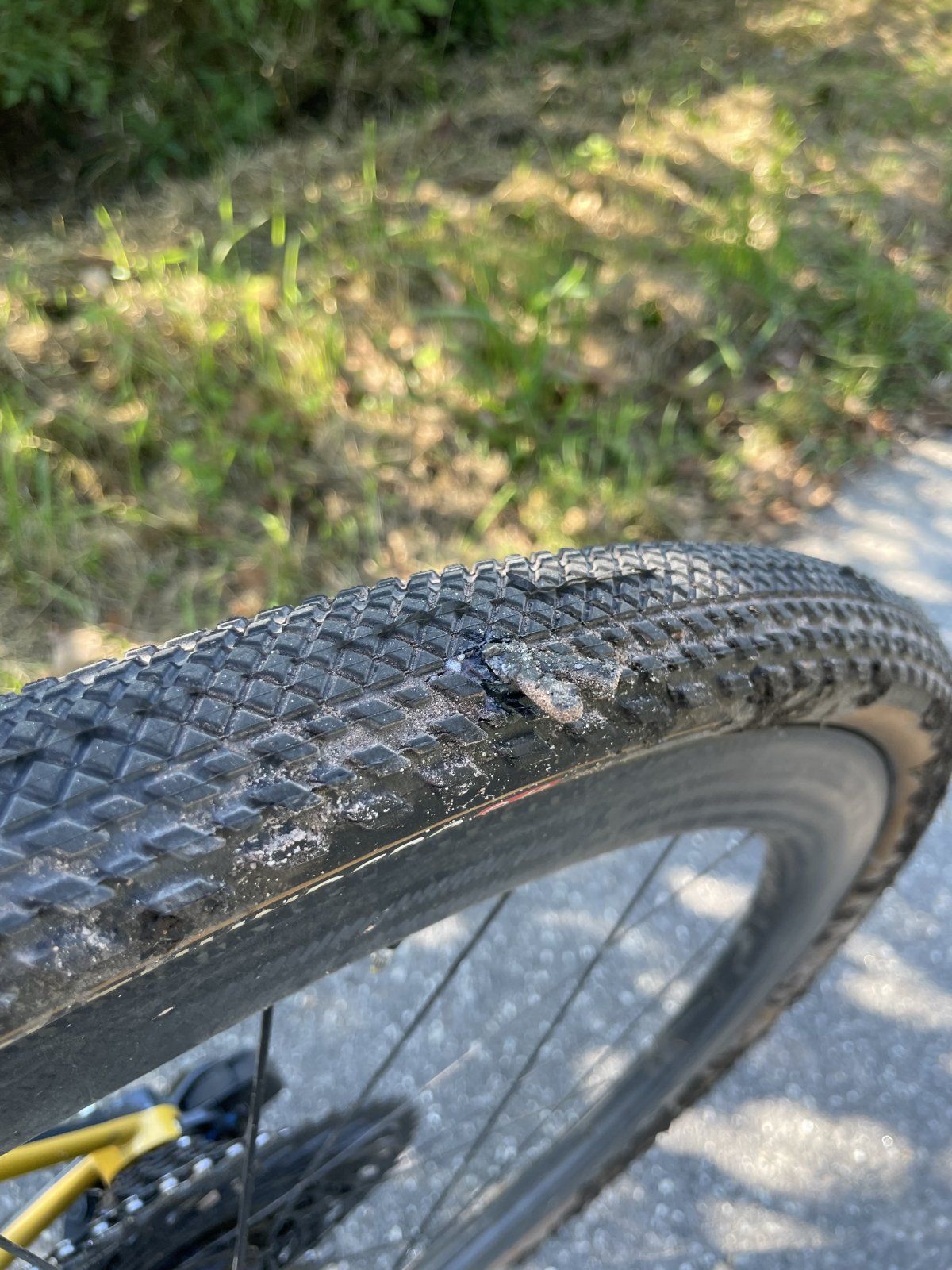

Der Anlass, das überhaupt zu machen, war eine Fahrt mit dem Gravelbike durch das dornige Südfrankreich. "Les ronces" machten mir zwei Fahrten so kaputt, dass kein Flicken und Schlauchwechseln mehr half. Ich habe das Rad dann auf Tubeless umgestellt und bin genau dieselben Strecken nochmal gefahren - diesmal keinerlei Pannen mehr gehabt.
Für krasse Notfälle unterwegs kann man ja trotzdem immer noch den gewohnten Reserveschlauch mitnehmen. Braucht man aber meiner Erfahrung nicht. Kleine Löcher wie eben die von Dornen werden sofort verschlossen, Snake Bites sind auch fast unmöglich.
