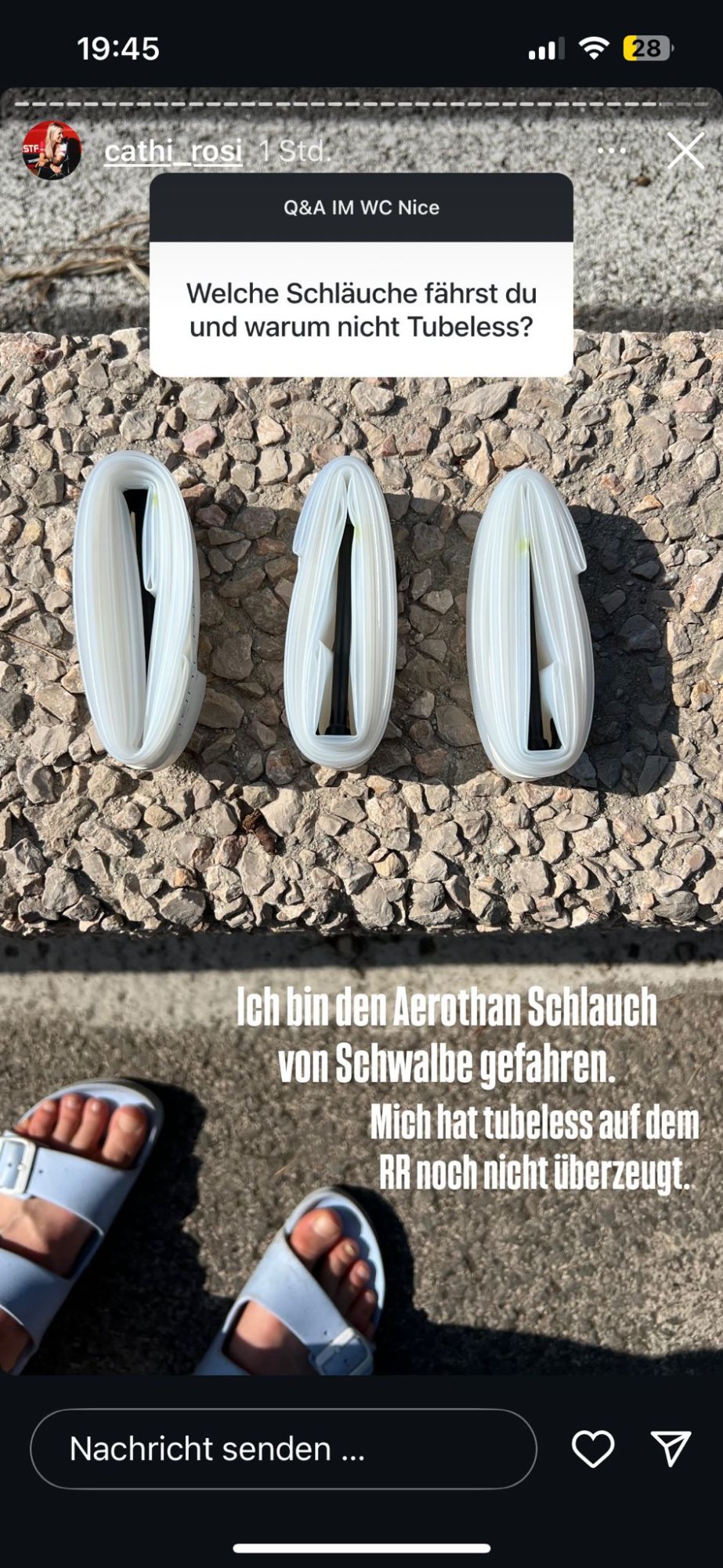

Weiß man denn was Genaueres zur Ursache?
Angeblich wo drüber gefahren, aber dann gleich so ein Versagen? Oder war es ein Schleicher mit folgendem Snakebite?
Der Versuch den Aerothan Schlauch außerhalb des Reifens ohne Pumpe aufzupusten war schon sehr verzweifelt.

Von wem sprichst du? Anne Haug?
Mein Post #1376 betrifft Cathie Rossmann, die in 2022 den Ötzi gewann und zuletzt bei der Triathlon WM Dritte ihrer Altersklasse wurde.

Dünne TT Reifen mit dünnem Schlauch wenn ich weiß, dass ich keinen Support unterwegs hab (die Regeln sind bekannt, sie wusste es)... das kann man machen, aber dann zockt man vielleicht auch mit dem Teufel. Genau das ist eigentlich der ultimative Einsatzzweck für Tubeless mit Tire-Insert. Aber ich weiß, damit bin ich hier voll daneben.
Vielleicht hätte sie in Nizza nicht 45min Rückstand auf die Tagesschnellste eingefahren, wenn sie tubeless gefahren wäre?! Ist natürlich nicht relevant, aber genauso wenig hat sie den Ötzi wg der TPU Schläuche gewonnen. Weil es ja so Diskussionen um die Ötzizeiten gab... Sieht man mal wieder wie groß der Unterschied zwischen Amateuren und Profis ist.
