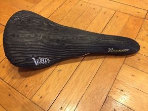

Etwas breiter als der Flite, aber schmaler als der Turbo ist der Stelle Bassano Vuelta. In der gezeigten Ausführung mit dem schicken Leder eher selten:
