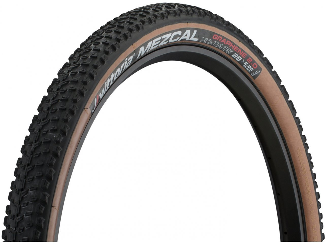

Da der Rahmen es hergibt, (Engstelle hinter Tretlager ist ca. 55 mm :rolleyes:) wollte ich demnächst mal sowas testen:
695883
Dann kann ich mit dem Nachbarn (auf MTB) durch die (wie es unser Sohn so schön ausdrückt) Matschepampe im Wald heizen...
Wenn jemand noch eine andere Empfehlung für Reifen bis 52er Breite und den Einsatzzweck hat, bitte...
Darf auch schwarz sein.

29er sind eher nicht mein Gebiet, aber ein 52er Reifen wird definitiv nicht in einen Hinterbau mit 55mm Innenweite passen. Das sind im Optimalfall 1,5mm Platz pro Seite, was mir schon bei einem Slick zu wenig wäre, bei einem Stollenreifen würde ich mdst. jeweils 5mm einplanen, um ausreichend Reserven für Dreck und Schlamm zu haben. In deinem Fall würde ich also maximal einen 45mm breiten Reifen verbauen, tendenziell eher noch etwas weniger.
Nachtrag mit konkreten Vorschlägen:
1. Der Allround-Klassiker, Bruce Gordon Rock N Road, entweder das teure Original oder die günstige Variante von PlanetX. Keine Ahnung, ob es da signifikante Unterschiede gibt, werden jedenfalls beide von Panaracer produziert.
2. Für richtigen Dreck und Matsch, Panaracer Fire Cross, der läuft dann auf der Straße allerdings recht unwillig.
