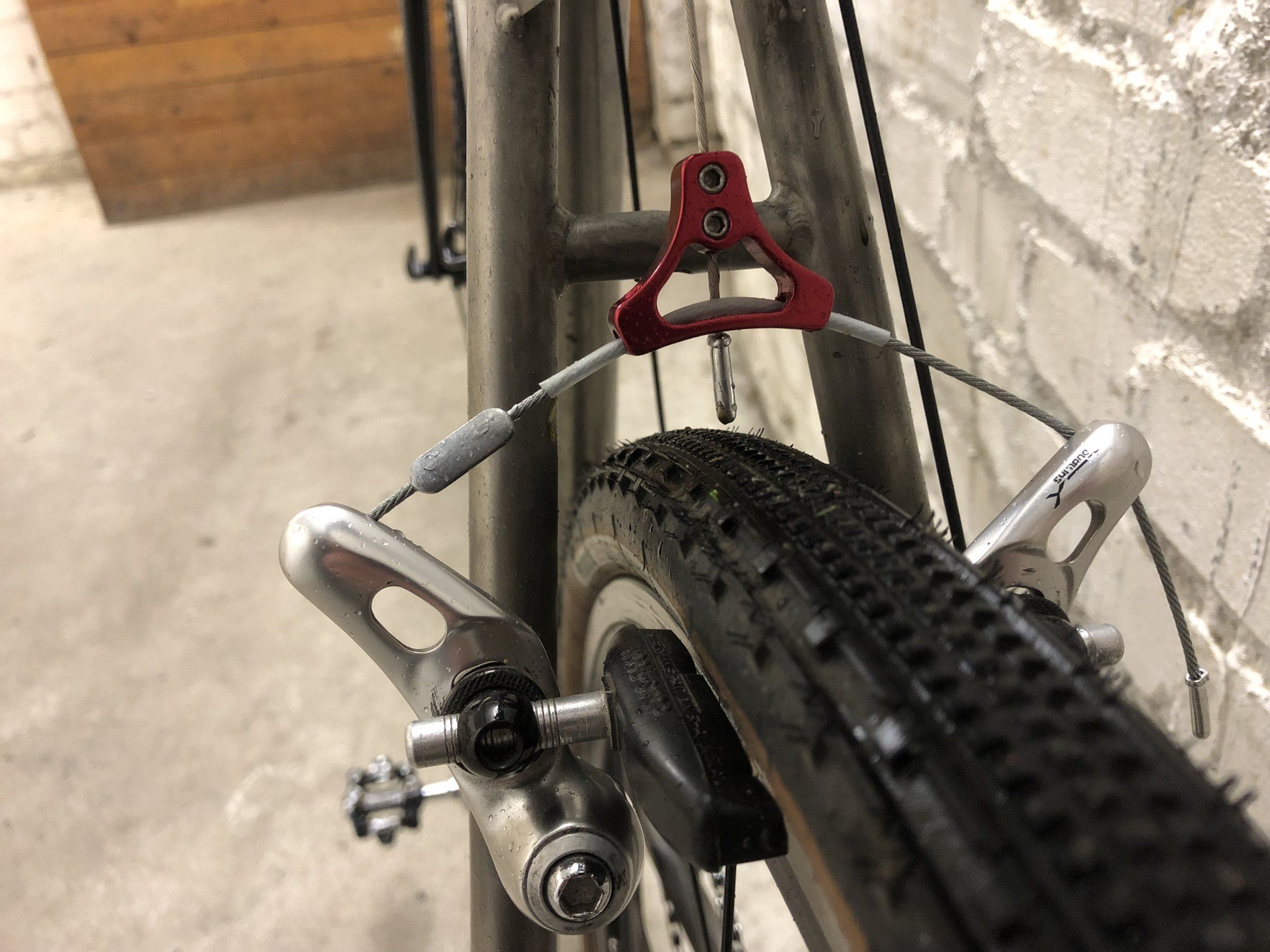

Zum Thema Bremsen *:
Habe mir die breiten Tektro * Brücken geholt und eingestellt (in Kombination mit 10fach Campa Ergos und letztem Modell Shimano * XTR Cantis). Auf der kurzen Testfahrt machen sie verdammt noch mal was sie sollen – bremsen *! Das Hinterrad blockiert ziemlich früh, Vorderrad stottert und das Heck hebt zum Teil leicht ab, wenn man richtig zupackt; beim Bremsen * oben auf den Höckern wohlgemerkt.
Wenn das so bleibt, bin ich sehr zufrieden ;)

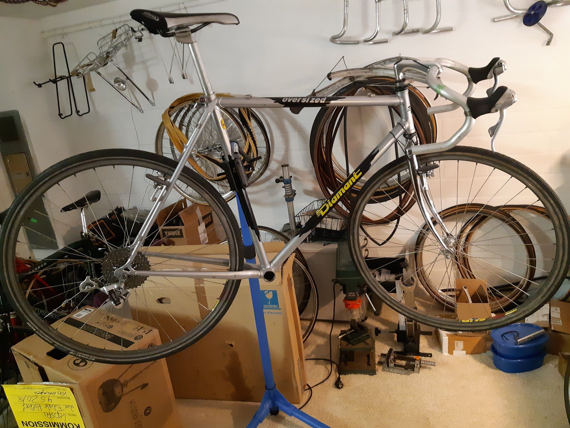

So, habe mal kurz zusammengesteckt, was schon gewartet würde. :)
Und dann noch die Entscheidung zwischen Ersatzteil oder Original? Letzteres kann Dank einer Spende von @Thomthom wieder seinem ursprünglichem Zweck zugeführt werden.
Leider hat der Lokale gerade "Vorübergehend geschlossen". Dann muss ich wohl den Rest bestellen. :(

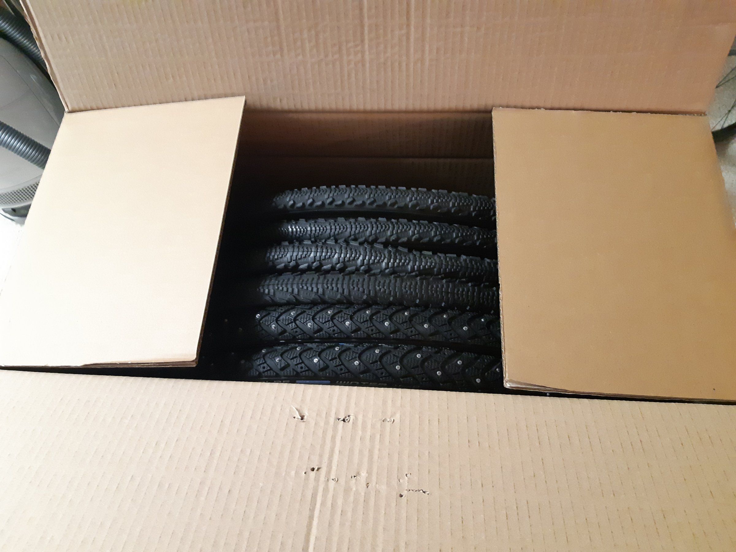

So,
nachdem hier länger nix passierte, weil ich ein paar Tage ausser Gefecht und im Anschluss direkt noch eine Woche beruflich unterwegs war.
In der Zwischenzeit sind ein paar Reifen * angekommen.

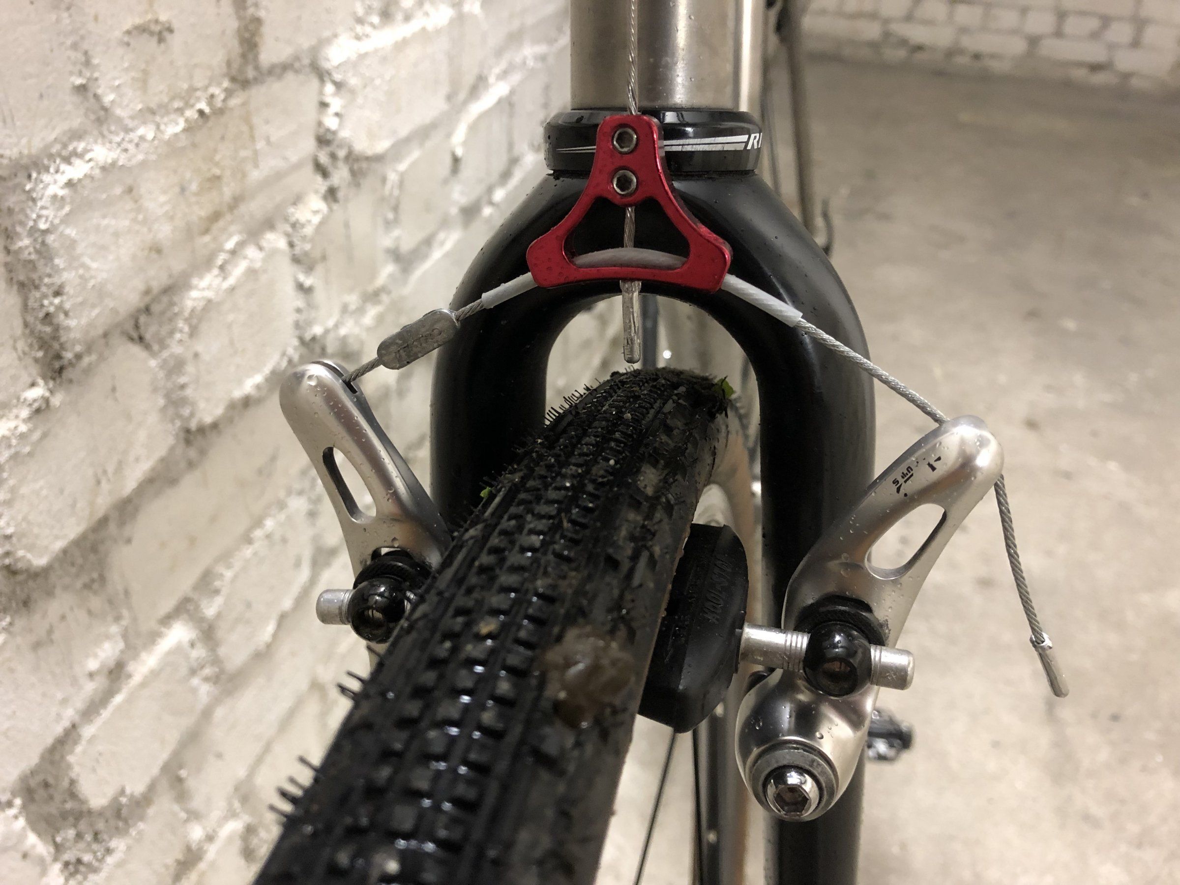

Und die hier:
Dazu habe ich direkt mal eine Frage:
So, oder flacher?
