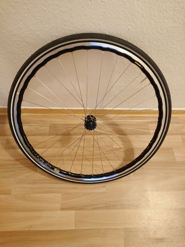

Mein Erstlingswerk ist fertig 😃
Mavic Open Pro UST 32-Loch
Shutter Precision SV-9 Nabendynamo
Sapim Race

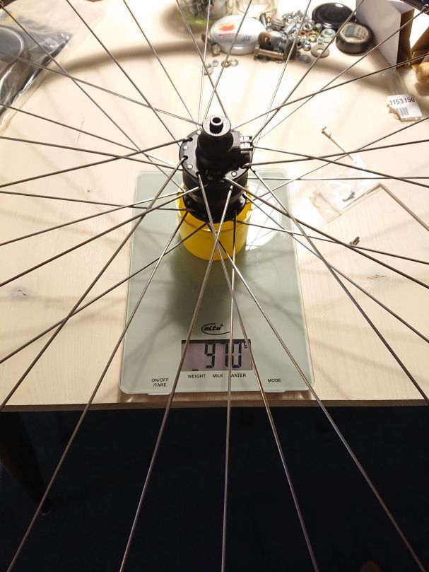

Mit den Open Pro UST bin ich sehr sehr zufrieden, fahre sie schon länger auf einem LRS von slowbuild in Verbindung mit Bitex-Naben. 19mm breit und 426g. Für die Winterzeit sollte nun auch ein vergleichsweise leichtes NaDy-Laufrad für den Renner angeschafft werden, und da war dann Eigenbau gesetzt ;) Eingespeicht ist das ganze 2-fach gekreuzt. Ging besser als befürchtet, auch ohne Zentrierständer. Ich hab allerdings ca. 4 Stunden gebraucht, allerdings auch fünfmal abgedrückt...
Leicht ist es auf jeden Fall geworden: Zu den 970g kommen noch 14g für zwei Lagen Mavic Tubeless Felgenband dazu. Jetzt hoffe ich bloß dass sich das ganze auch ordentlich fährt ;) Fürs erste ist jetzt ein GP 4000 S2 in 28mm montiert und das VR in das Rad das auf dem Indoor-Trainer steht eingebaut worden. Statischer Belastungstest quasi^^ Da der Conti 30mm breit und sehr hoch baut musste ich erstmal die vordere Bremse abbauen. Also darf ich auf Zwift die nächsten Tage nur bergauf fahren :D Am Wochenende kann ich das LR hoffentlich mal auf der Straße testen, auch wenn die zugehörige Beleuchtung noch fehlt.
Sapim Race

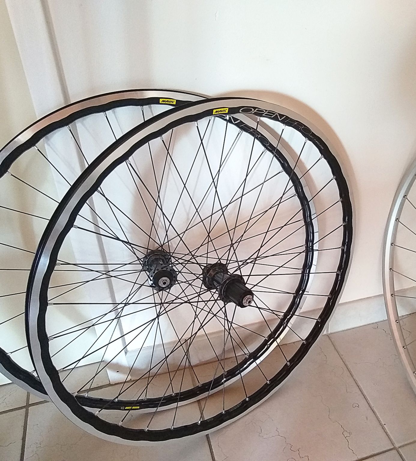

hab ich auch schon eingespeicht. allerdings mit konifizierten Speichen. sieht besser aus, ist leichter und angeblich sogar stabiler ;)
Seine Race sind ja auch konifiziert.
Ich würde zum Selbermachen auch nix anderes kaufen.
laser für leichtgewichte :D
in allen bereichen des systemgewichtes:D:p
... und zwischen Race und Laser die Sapim D-Light (2,0/1,65 mm), die mir für meinen Freund mit 80 kg Fahrergewicht bei 20 Speichen vorne und 24 Speichen hinten (DT RR 411) vorne und hinten links sympathischer waren als Laser.
