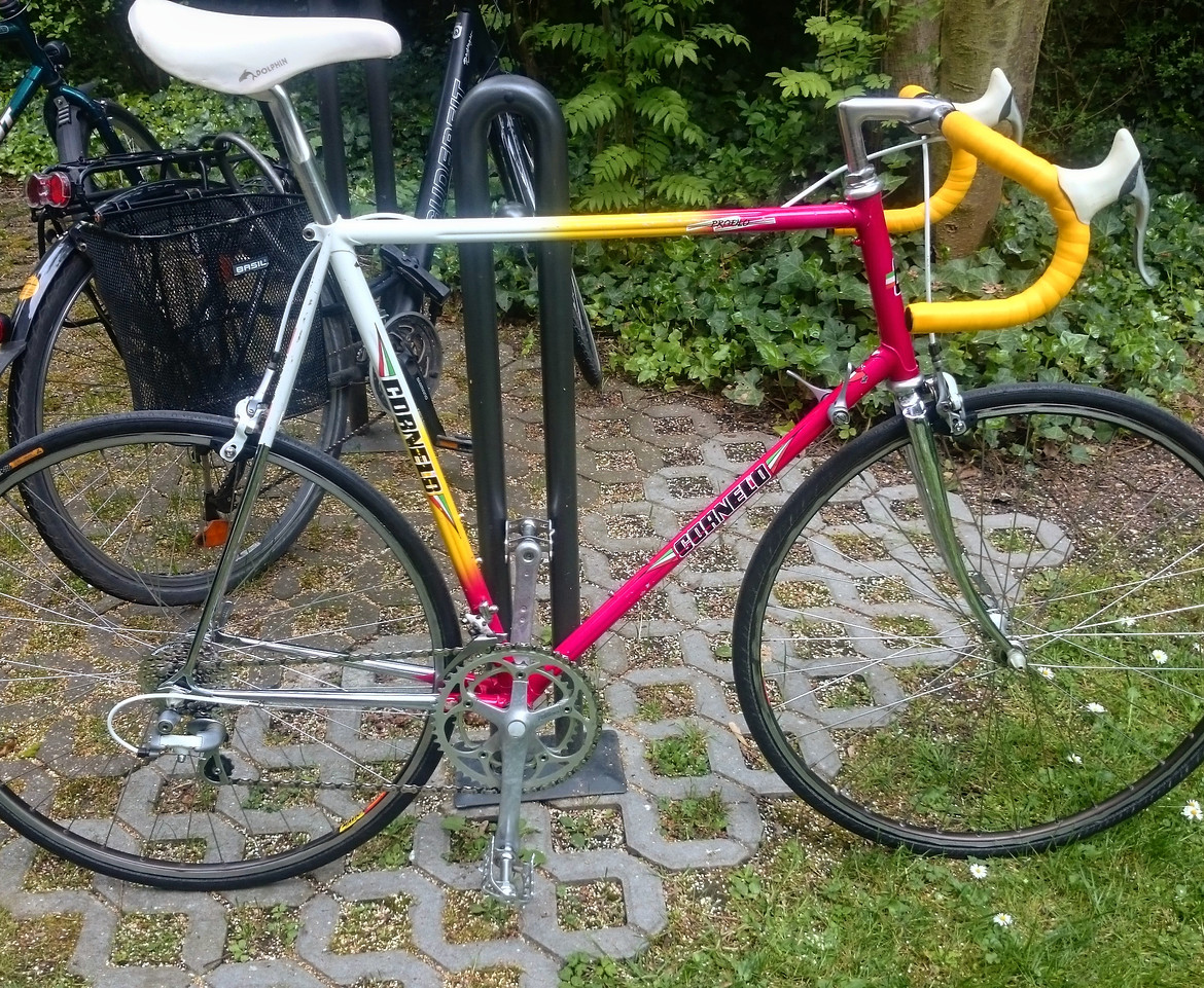

Das Lenkerband * ist das Bike Ribbon von Rose (kostet nur 3,50 €): https://www.rosebikes.de/bike-ribbon-lenkerband-26514?product_shape=gelb *

Habe genau das Band auch mal an einem Rad von nem Kumpel "verbaut". Das Gelb ist schön kräftig und das Band greift sich, vor allem für den Preis, super
Und hier noch mal das Band in rot an nem Rad für einen anderen Kumpel
Habe genau das Band auch mal an einem Rad von nem Kumpel "verbaut". Das Geld ist schön kräftig und das Band greift sich, vor allem für den Preis, super
Genau, das greift sich wirklich gut und lässt sich auch gut wickeln. Habe das mittlerweile in weiß (am Raleigh), schwarz (am Mücke) und gelb (am Gazelle) verbaut.
