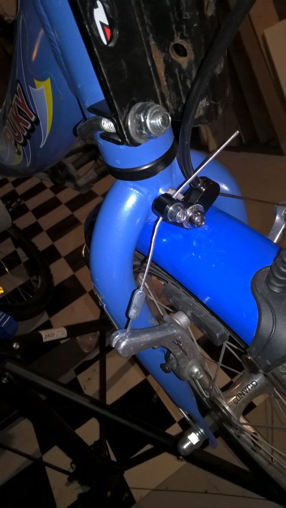

Ich hatte bei Cantis diese Umlenkung ( Bild von mtb news als Bsp.) montiert und fand, dass es damit gut funktioniert. Und man spart den Gegenhalter.
So ein Teil kannte ich bisher noch nicht. Aber das wird an den Bohrungen in der Gabel, bzw. der hinteren Querstrebe verschraubt?
Da hat mein Crosser allerdings keine Bohrungen. Ist also für mich eher nicht geeignet.
