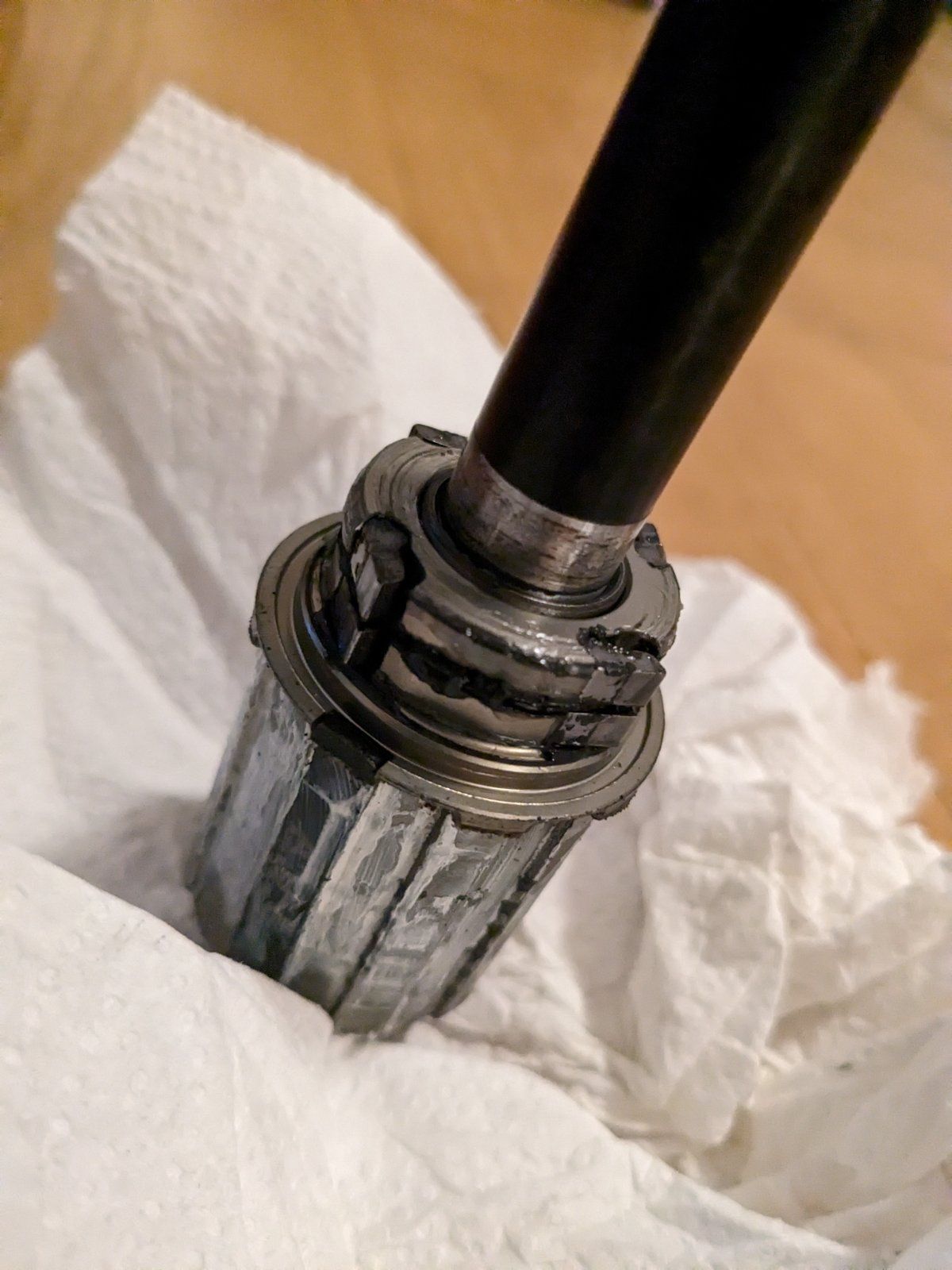

Wer öfter bei Nässe unterwegs ist, ist sicher gut beraten ab und an nachzusehen und altes Fett und etwaigen Schmutz zu entfernen. Neues Fett rein und fertig.
Könnt ihr mir bitte ein passendes Fett empfehlen?
Ich habe von einer Wartung einer Fulcrum Nabe noch WD 40 Lithium Sprühfett. Taugt das?
Oder tut es klassisches Montagefett? Da hätte ich auch noch einiges da.

Ich nehm für sowas ganz normales Lagerfett von Nigrin. Billig und gut.
Es sollte allerdings schon Fett sein, keine Montagepaste.

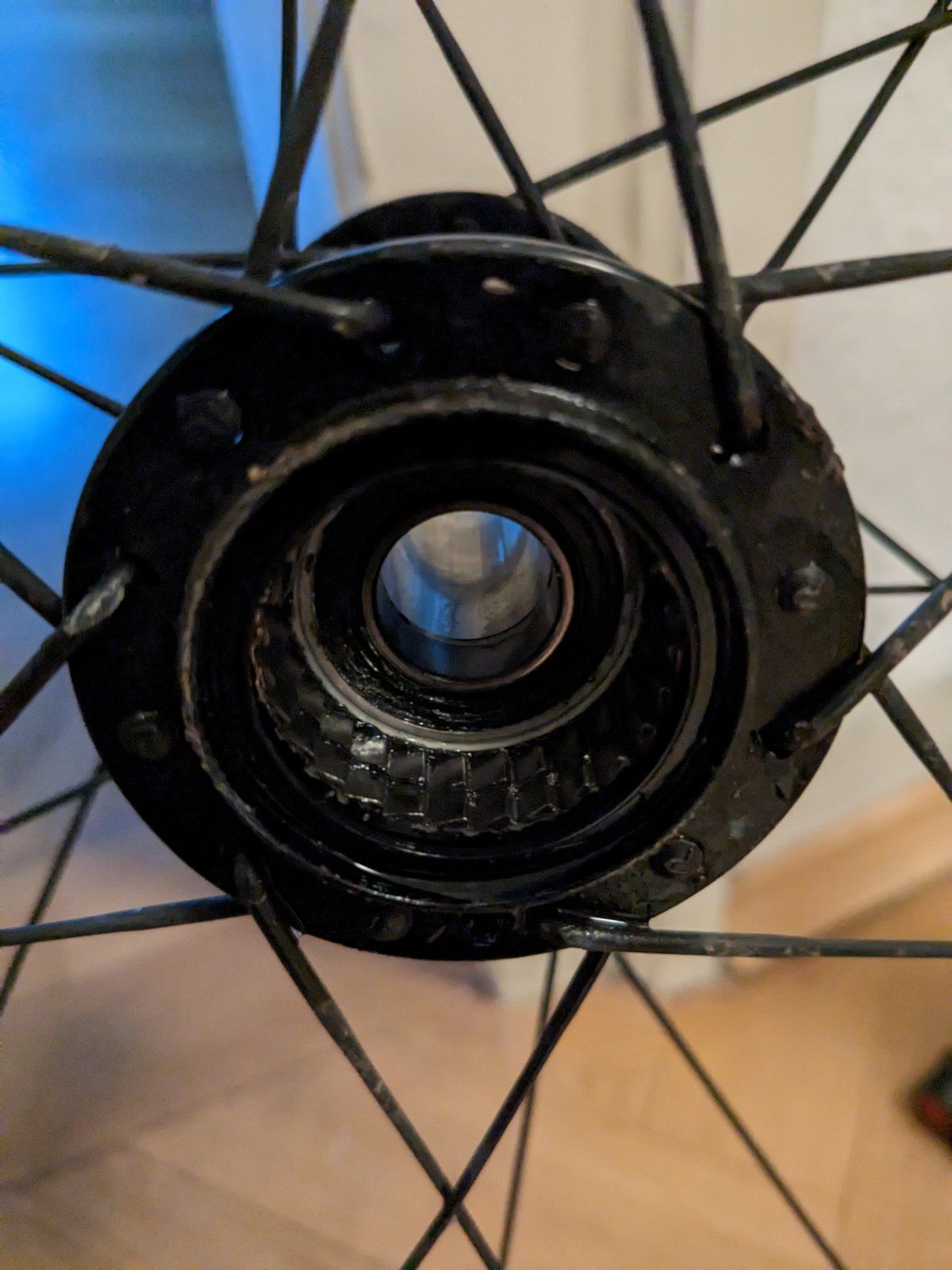

Danke! Ging einfach ab und sieht fettmässig nicht besser aus als am VR.
Ist bekannt. Als Fett nehme ich Bootsfett von Liqui Moly. Das ist wasserfest und läßt sich nur schwer ausspülen. Da sich an der Stelle in der Nabe nur der Innenring des Kugellager dreht und dieses intern geschmiert ist, ist das Fett passend.

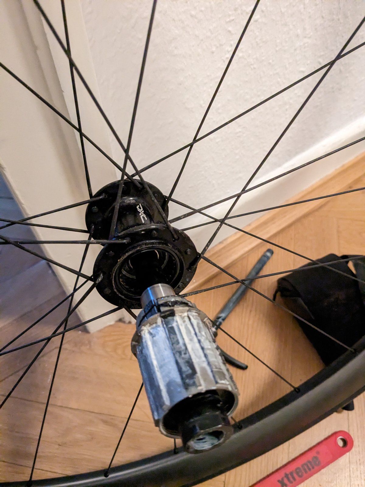

Da ich so gerne alles dokumentiere hier auch noch das Hinterrad:
Endkappe links kommt ohne große Kraft herunter und die Achse kann leicht in Richtung Antrieb entnommen werden.

Eine Frage noch zu den Novatec Naben: Irgendwo hab ich hier mal gelesen dass man die auf genügend Fett kontrollieren soll? Weiss jemand was da genau gemeint war?

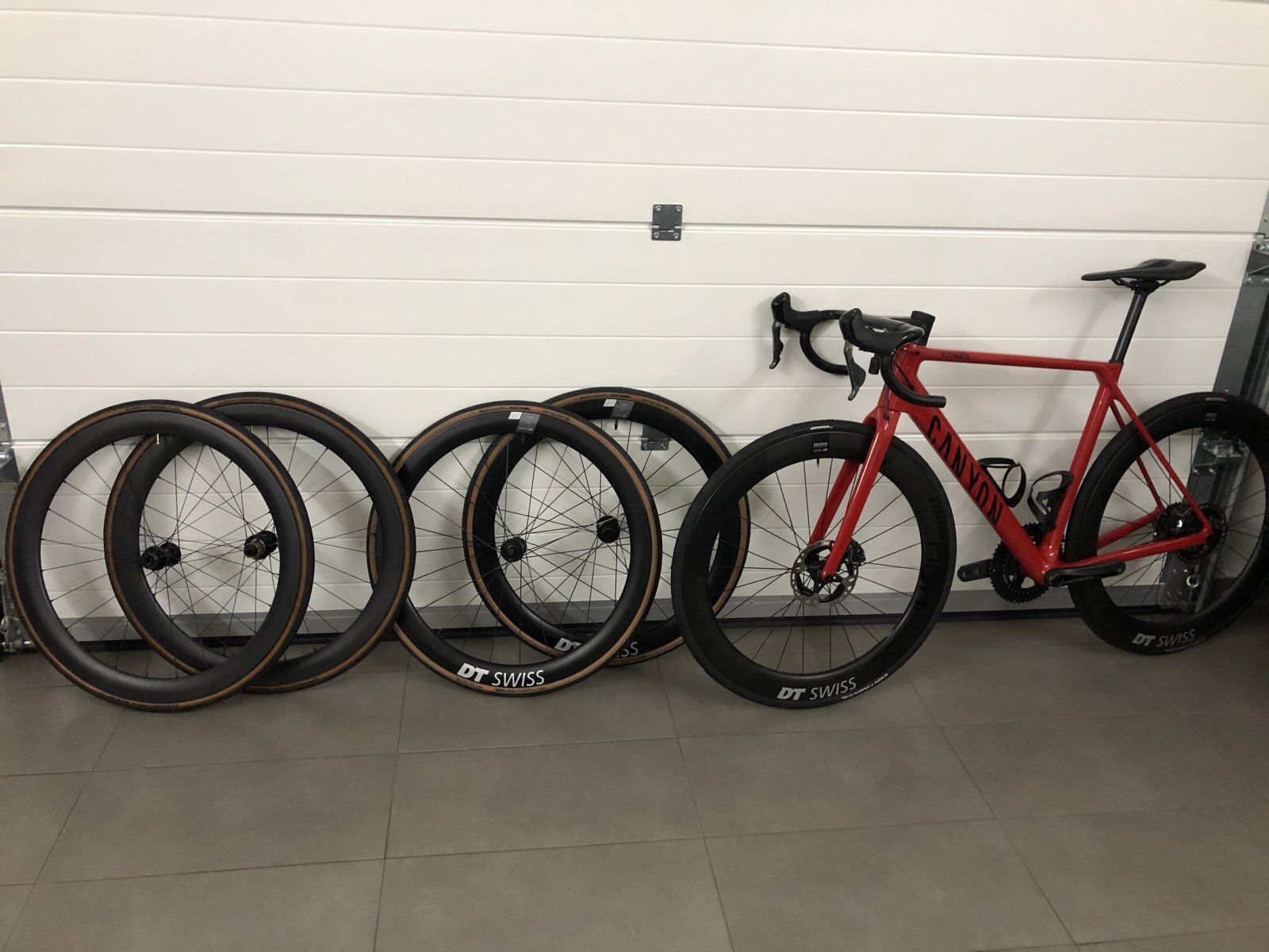

Kein Problem. Eher aus optischen Gründen finde ich an dem Canyon Endurace bis 40mm Laufradhöhe ansehnlich. Aber das ist nur meine persönliche Meinung. Und deshalb sind bisher alle Laufräder über 40mm aus meinem Suchraster gefallen. Außerdem könnte ich mir vorstellen, dass die Windanfälliger sind?
Also ich fahre an meinem endurace und Ultimate die DTSwiss in 50mm, DTSwiss in 62mm und die DXC in 50mm.. Ich fahre ca 14tkm im Jahr und trotzdem nehmen sich die um ganz ehrlich zu sein für mich spürbar.. NICHTS
