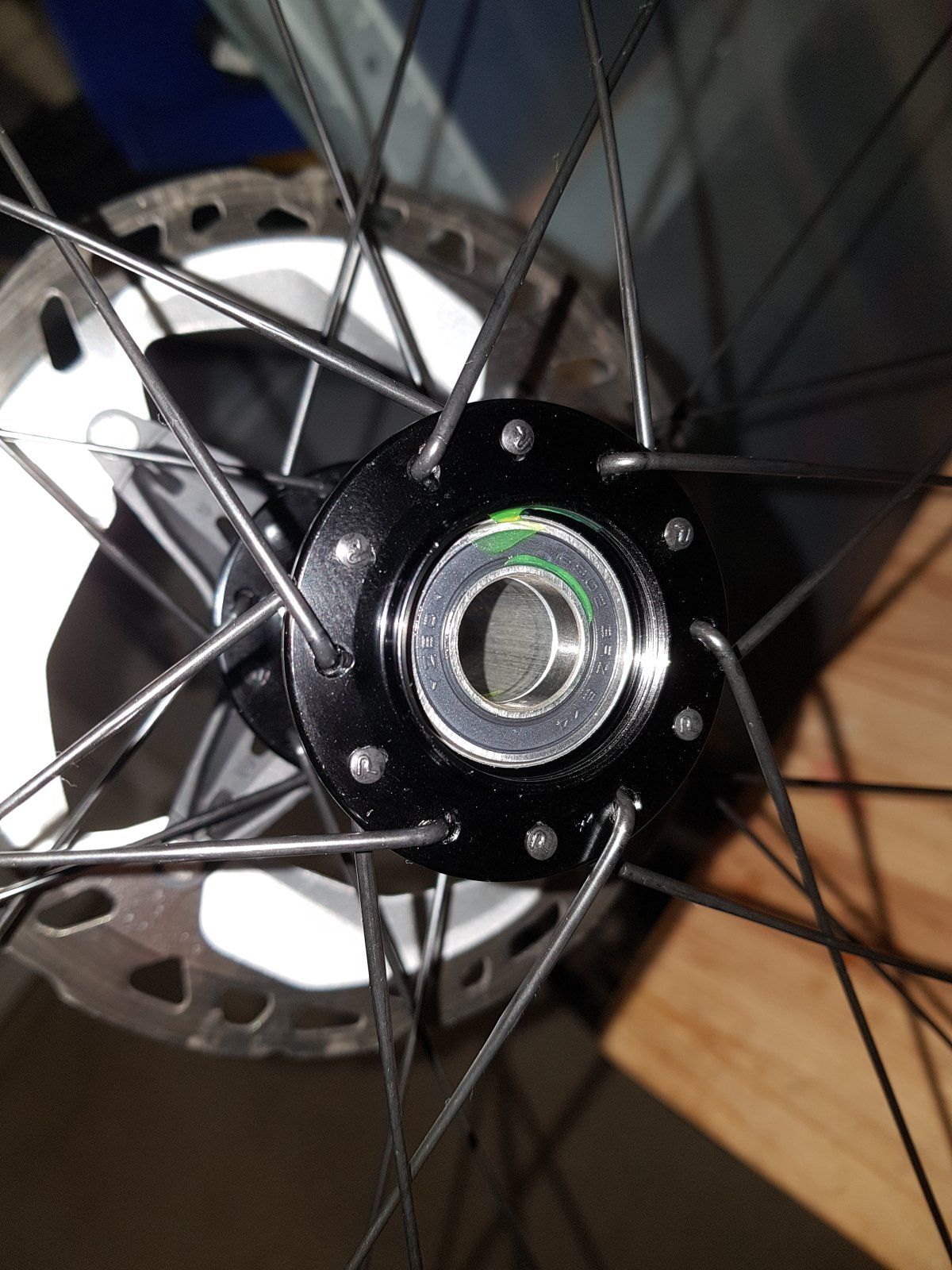

Haben 17 Tage und 600km gehalten, jetzt hat Junior hinten Achsspiel und vorn die Nabe fest. Hat 2-3 mal mit dem Schlauch draufgehaltenSolange er nicht meckert wenn die 400€+ Laufräder nach dem Rennen defekt sind, ist ja alles ok. Wird schon klappen.
Morgen wird zurückgerüstet auf meine alten C1800, die haben 2 CX Saisons drauf und laufen, sind aber uncool (so der Spund)

Ich habe Heute die hinteren DXC Naben zerlegt. D.h. mit zwei 17er Gabelschlüssel die Endkappen abgeschraubt. Dann kann man die Achse rausziehen und sieht....da fehlt so wie an der vorderen Nabe ziemlich viel Fett. Das habe ich dann nachgefettet und jetzt sollte der LRS ohne Wartung die nächsten 10TKm laufen,laufen, laufen...
