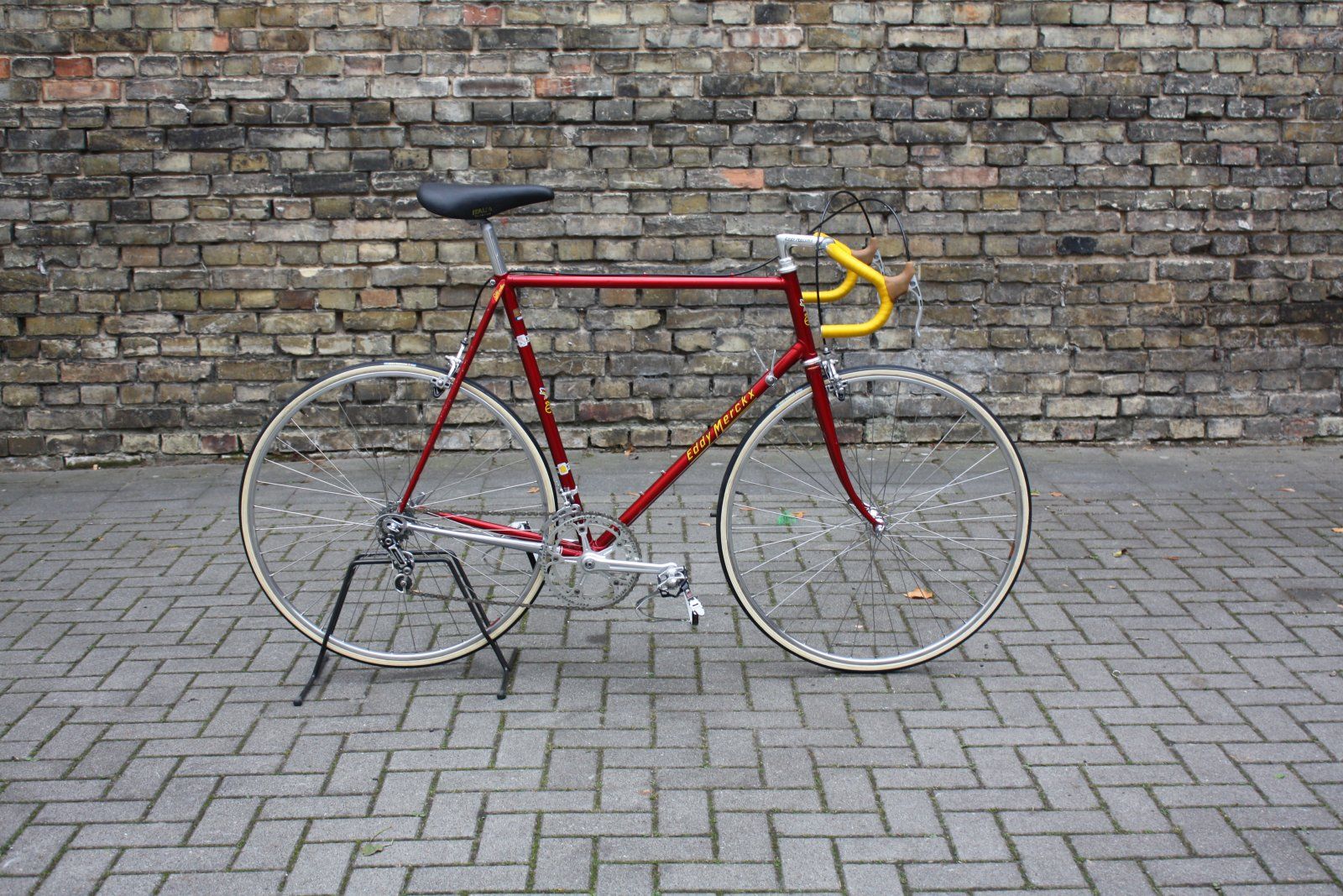

OK, Columbus SLX können wir vergessen...
3 = Rahmengröße 53, R = Reynolds
Schade, dass die Karte nicht überlebt hat.
Die Auswahl ist einfach:
  • dies ist eine 1984 Professional Reynolds 531 (späte Version) mit: ungewöhnlichen Fabrikmarkierungen, ungewöhnlichen Designelementen
  • das ist die Pro 753 1984 (frühe Version) mit: ungewöhnlicher, früher 531er-Gabel
Leider kann ich es nicht genauer spezifizieren
Das Gewicht spricht eindeutig nicht für 753.
Da bin ich nicht sicher. Der Rahmen hat eine ziemlich aufwändige Lackierung und Chrom nur an der Kettenstreben. Könnte auch 753 sein. Allerdings werden wir das kaum herausfinden, ohne den Rahmen zu zersägen. Da aber das 531 Rahmendecal nicht komplett falsch aussieht, deutet doch einiges auf 531. Man müsste mal 531er und 753er Rahmen aus der Zeit zum Vergleich heranziehen.
Die Lackierung hat doch nichts mit dem Rohr zu tun. Es gab auch einfache Strada Rahmen die sehr aufwendig lackiert waren.
Ich habe ein Merckx aus 86 aus 753. Der Rahmen (RH 59) wiegt 1730 g. Wäre sehr merkwürdig (bzw unmöglich), wenn ein deutlich kleinerer Rahmen deutlich schwerer wäre
Das Gewicht der Lackierung hat aber etwas mit dem Gesamtgewicht zu tun. Aber ich vermute auch eher, dass es sich um einen 531er handelt, auch wenn alle Merkmale des 753er verbaut sind, so zumindest nach meinem kurzen Abgleich mit anderen Eddys aus 1984 mit 531 und 753. Ist eigentlich auch nicht so wichtig. Der Rahmen kurvt schon bald durch Jakarta. ;-).

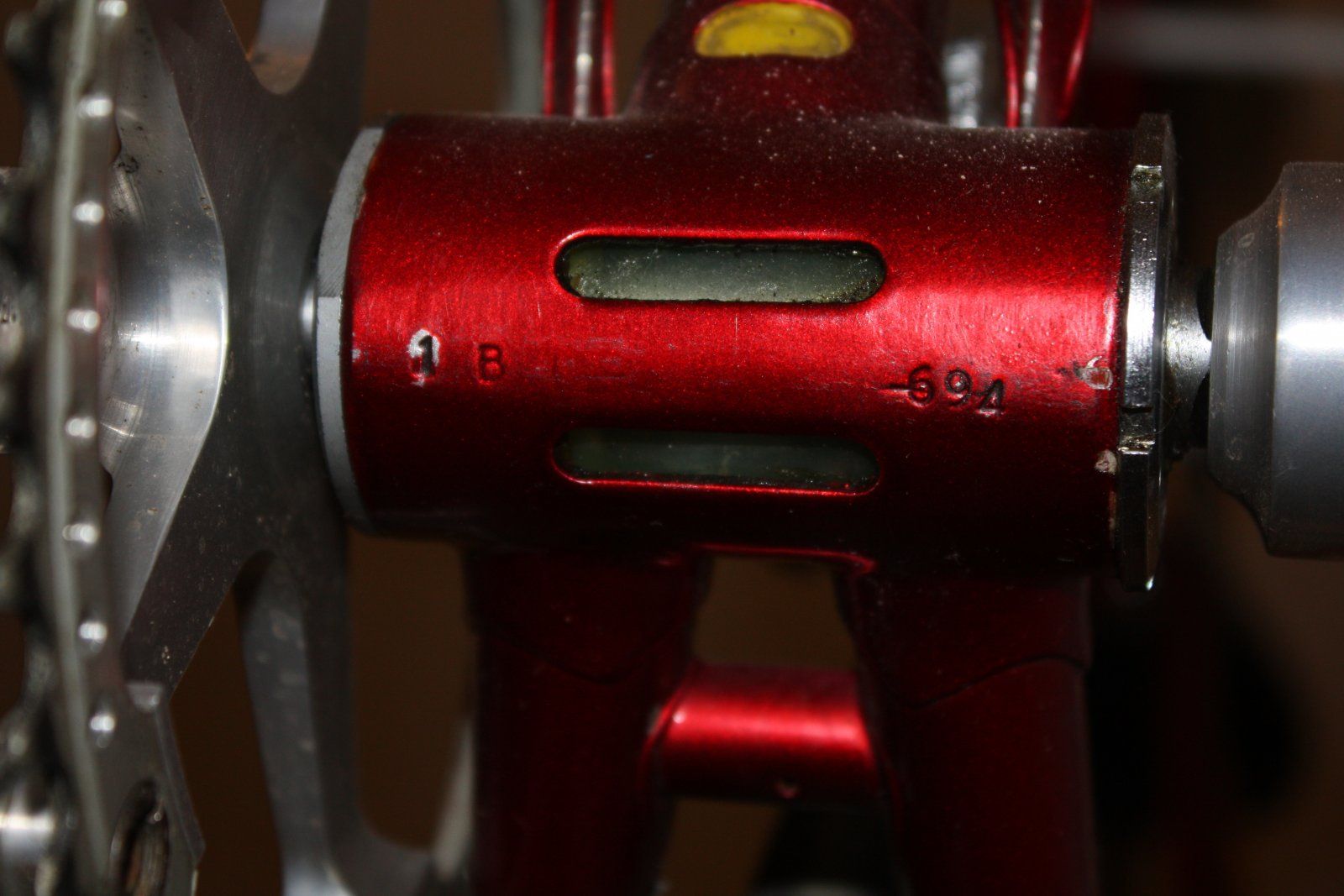

Dein o.g. in Bildern dargestellter Merckx Rahmen hat verdächtige Ähnlichkeiten zu meinen Mercks Professional , von dem ich bisher dachte , er hätte ein Columbus SL Rohr .
Dein Tretlager-Gehäuse
Mein Tretlager-Gehäuse. Allerdings laufen die Schaltseile bei mir oberhalb des Tretlagers.
Mein Rahmen hat gar keinen Rohrsatzaufkleber . Deshalb hatte ich bisher pauschal angenommen , es sei ein Columbus SL Rohr , das verbaut wurde . Der Rahmen ist voll verchromt ,LAck und Decals sind identisch zu deinem Rahmen . Allerdings sind meine Steuerrohrmuffen und beide Strebenspiegel sichtverchromt .

Mein ganz frühes Merckx (müsste 1980 sein) sieht von unten so aus

Hey , ja dein Merckx (wunderschönes Teil ) ist ein frühes 1980er Professional . RH 61 mit der laufenden Produktionsnummer -694 ( noch ohne Buchstaben zu Beginn der Merckx-Rahmenproduktion ). Also praktisch der 694ste Reahmen, den Merckx in Meise gebaut hat .
Soweit ich auf dem Bild den Columbus-Aufkleber erkennen kann , wird der Rahmen aus SL Rohr gelötet worden sein . Die Spiegel der Sattelstreben haben auch noch das Mongramm der ersten 1980er Merckx Rahmen .

Es tut mir leid, aber es gibt keine Möglichkeit, den Typ der Röhre zu 100% zu bestimmen
Dies sind die Anzeichen für eine chaotische Zeit bei EMC
Das Bezeichnungsschema von Professional 531 ist z. B. A5R, B6R, G9R.... R = Reynolds 531 - immer
Das Professional-Modell verwendet Gipiemme-Bremsbrücken - immer
...die 753 stimmt nicht mit dem Aufkleber und der Gabel überein, die 531 stimmt nicht mit der Bremsbrücke und den Markierungen überein...
Der Vergleich von Rahmengewichten wird das Problem nicht lösen - die Streuung der Ergebnisse ist kolossal, außerdem können Unterschiede zwischen 531 und 753 durch die (beabsichtigte oder nicht beabsichtigte) Qualität der Verbindung der Rohre und des Rahmenzubehörs (Farbe ist eine Kleinigkeit) kompensiert werden

B1 694 - wunderschön, definitiv von 1980 (lustig, weil ich 692 und 696 Rahmen in meiner Registratur habe)
