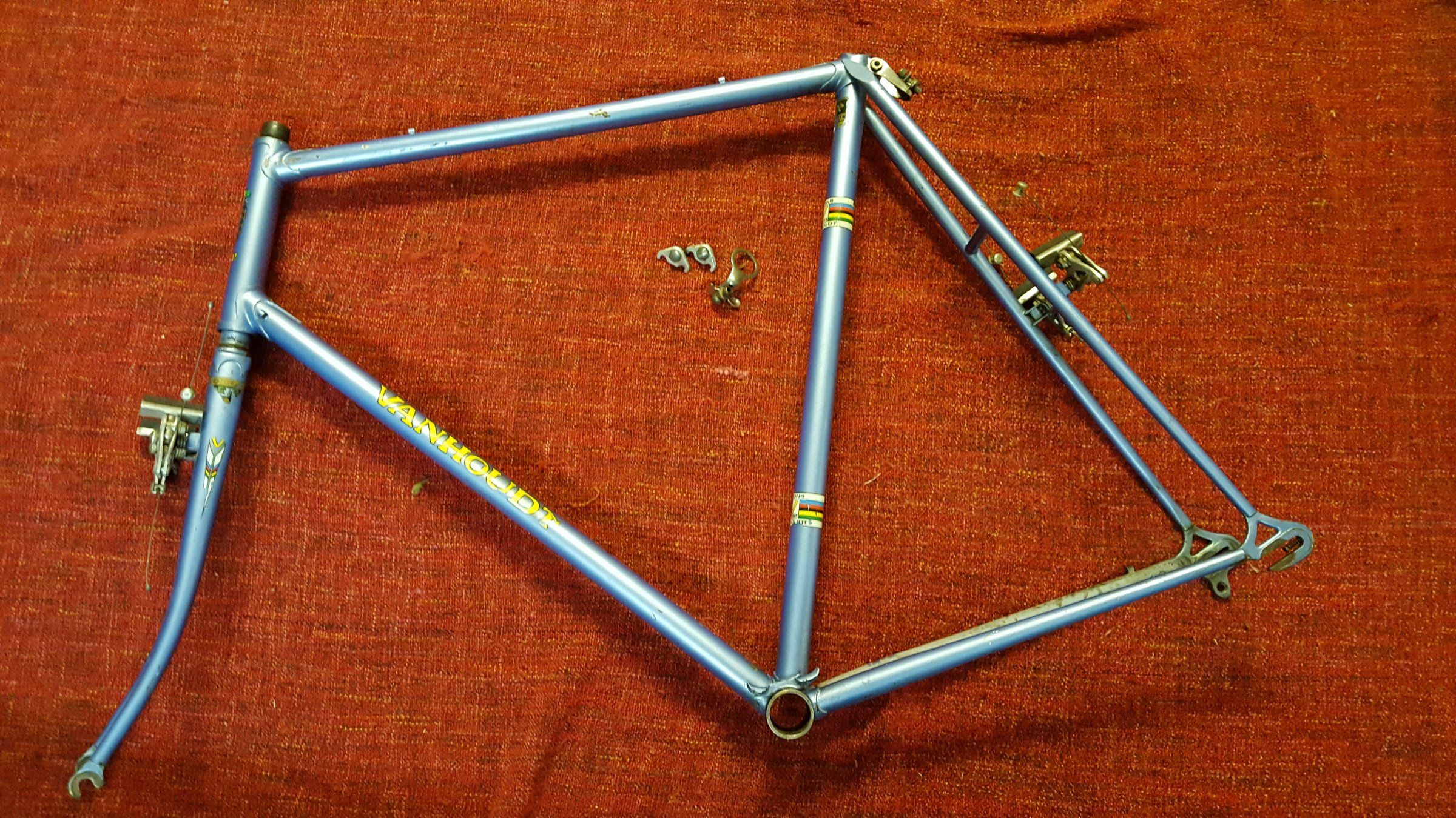

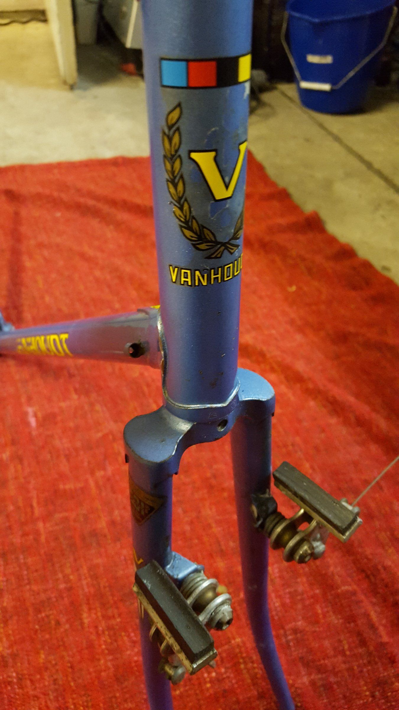

ich möchte hier meinen Vanhoudt Crosser vorstellen (Dank an @mrt1) und Antworten zum CX-Aufbau einholen. Ich werde sie brauchen, denn es ist mein erster Crosser.
Ich bin ewig glücklich, dass das endlich mal in meiner RH gepasst hat. Ich suche schon seit Jahren...

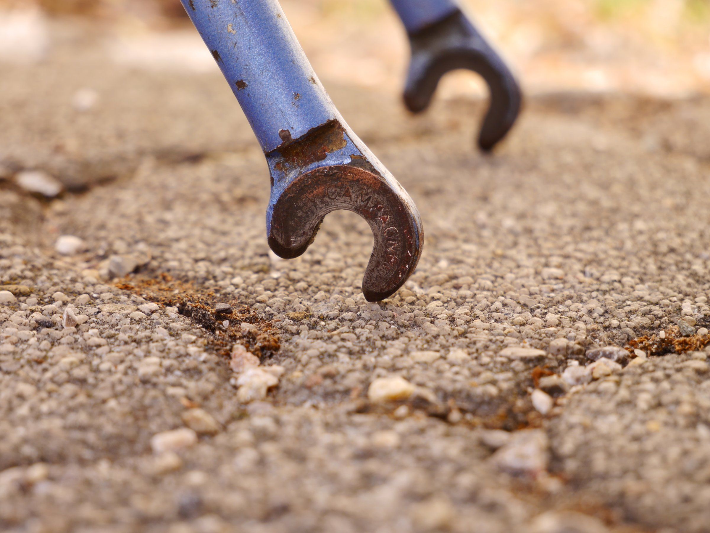

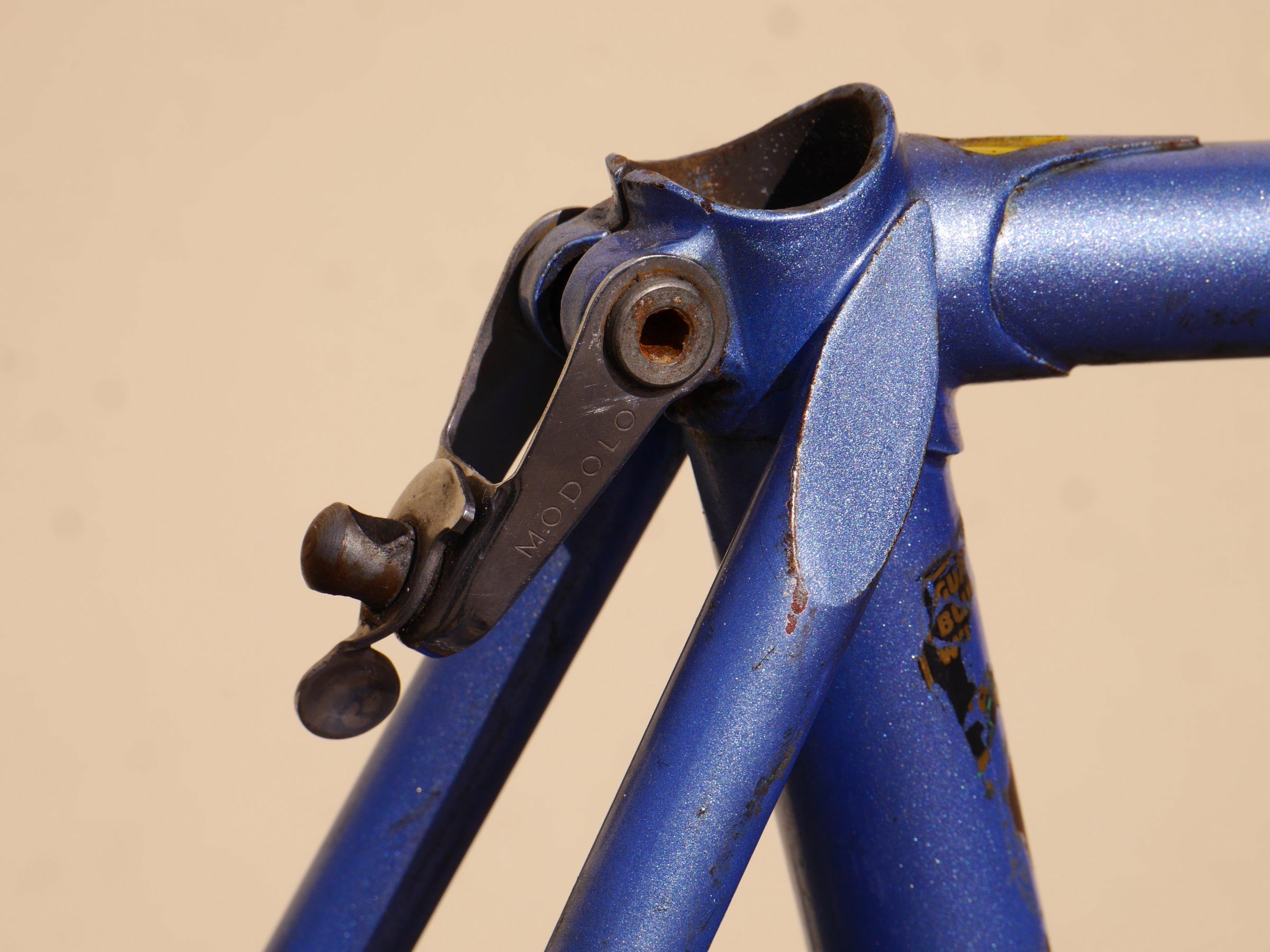

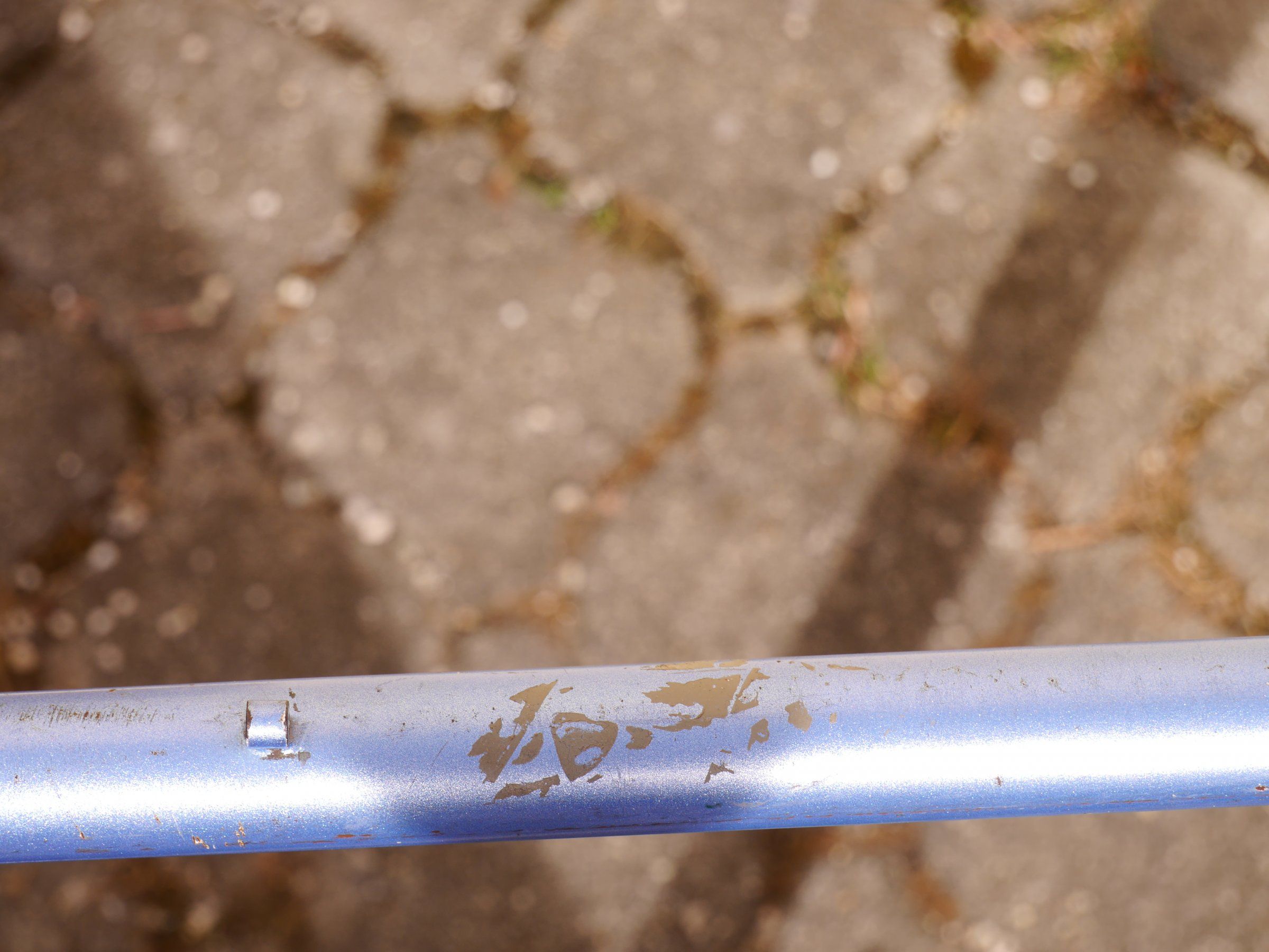

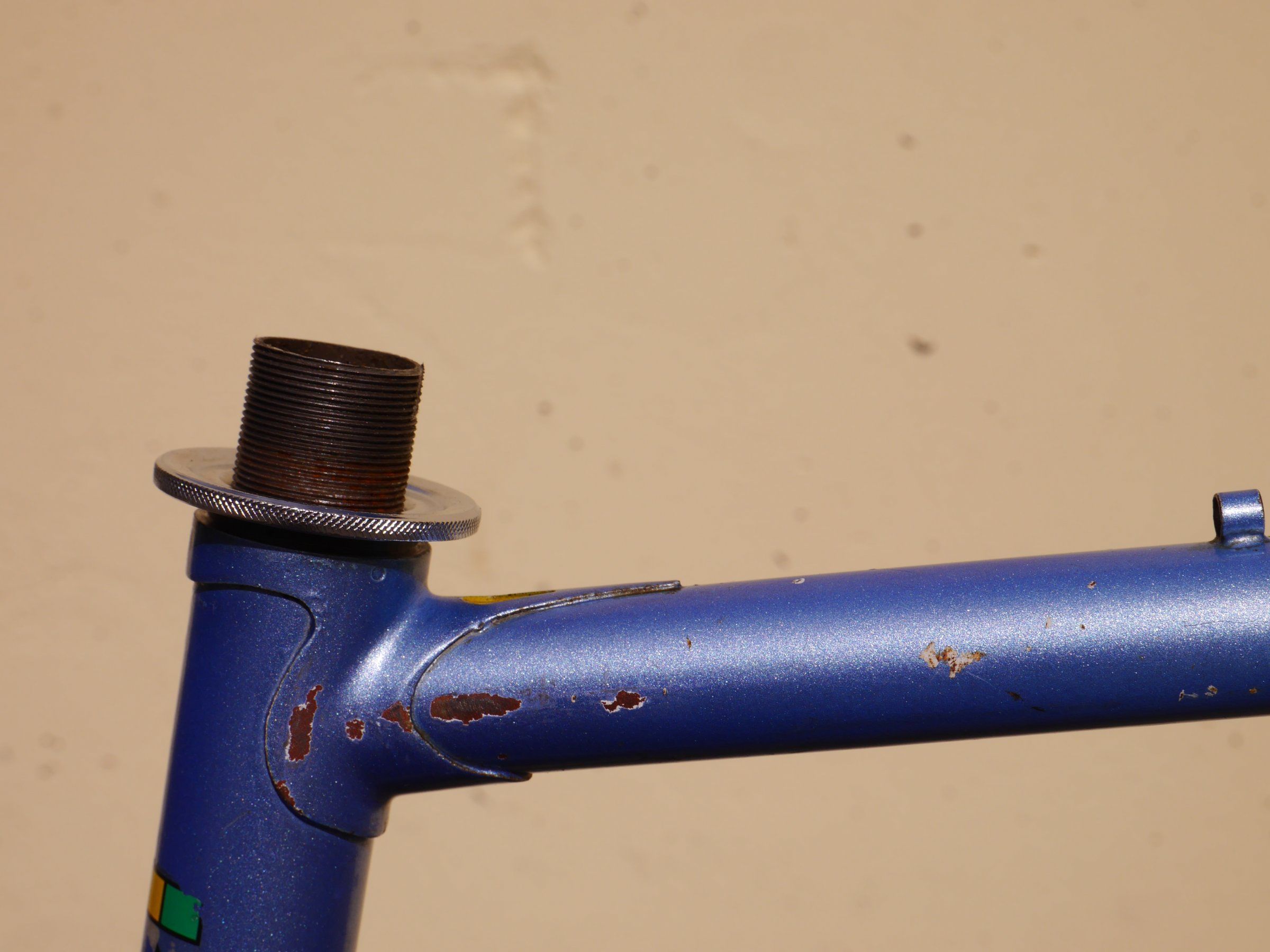

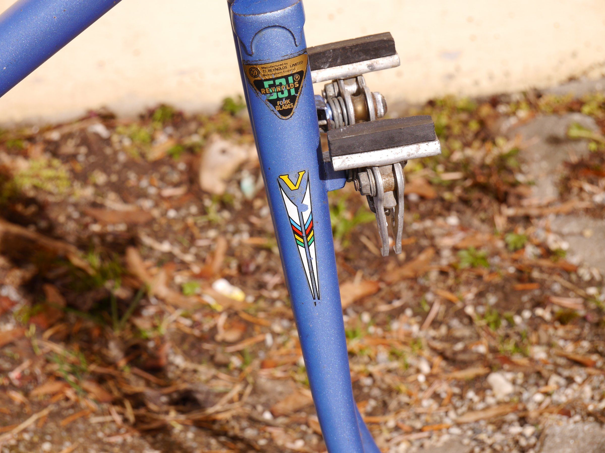

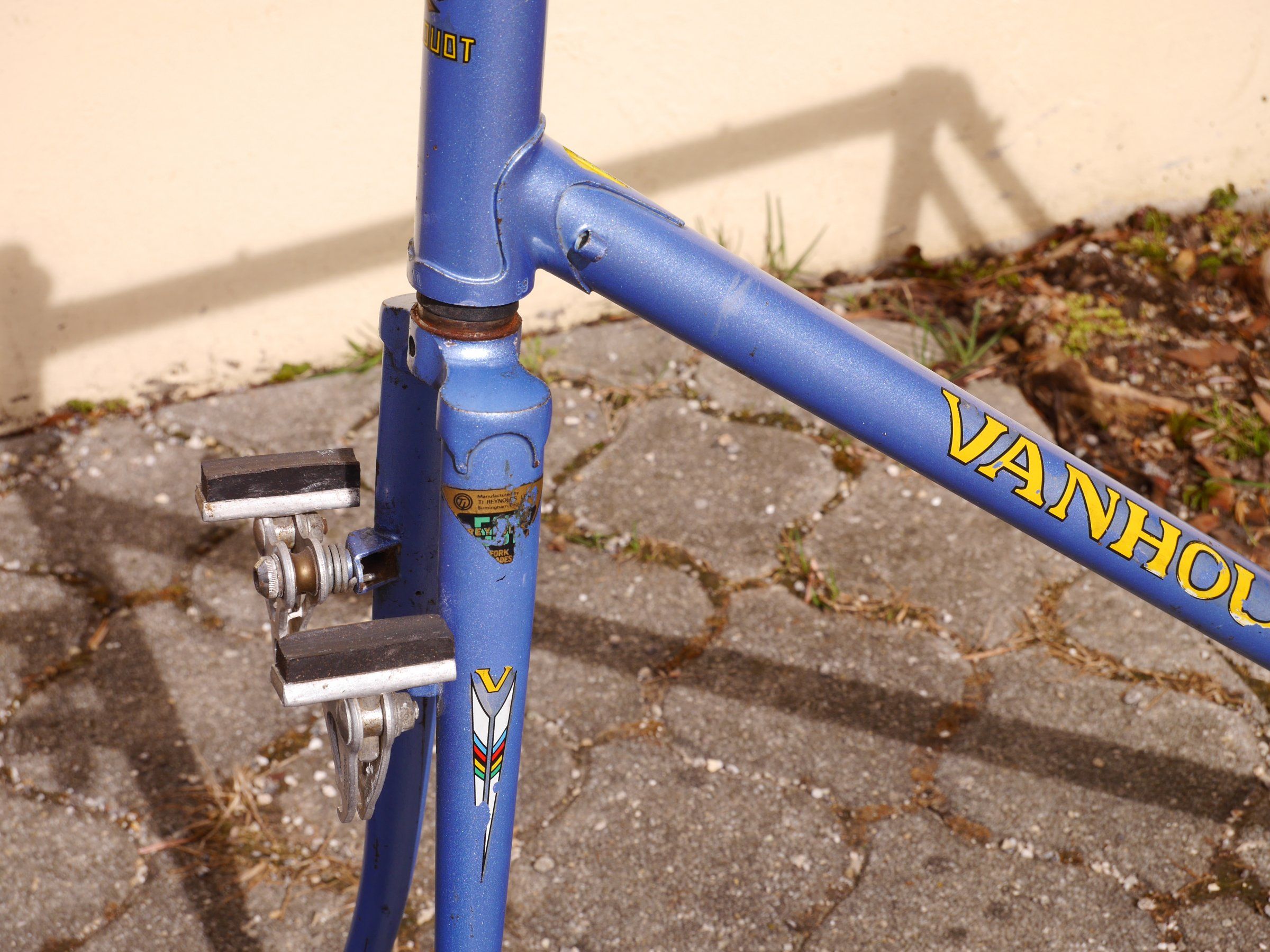

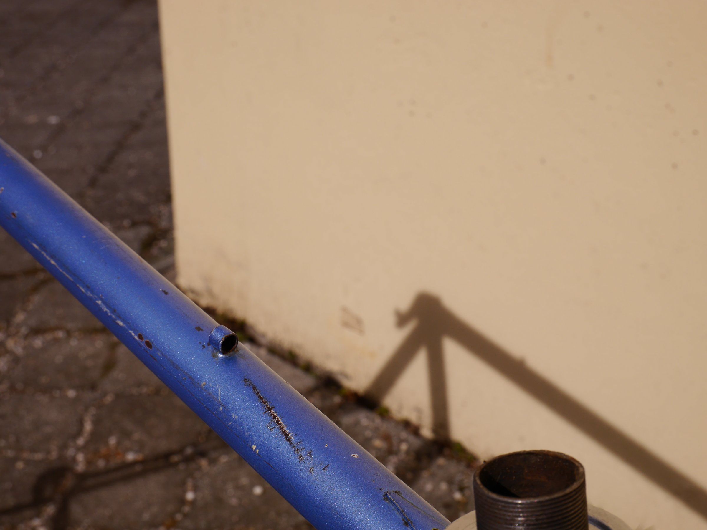

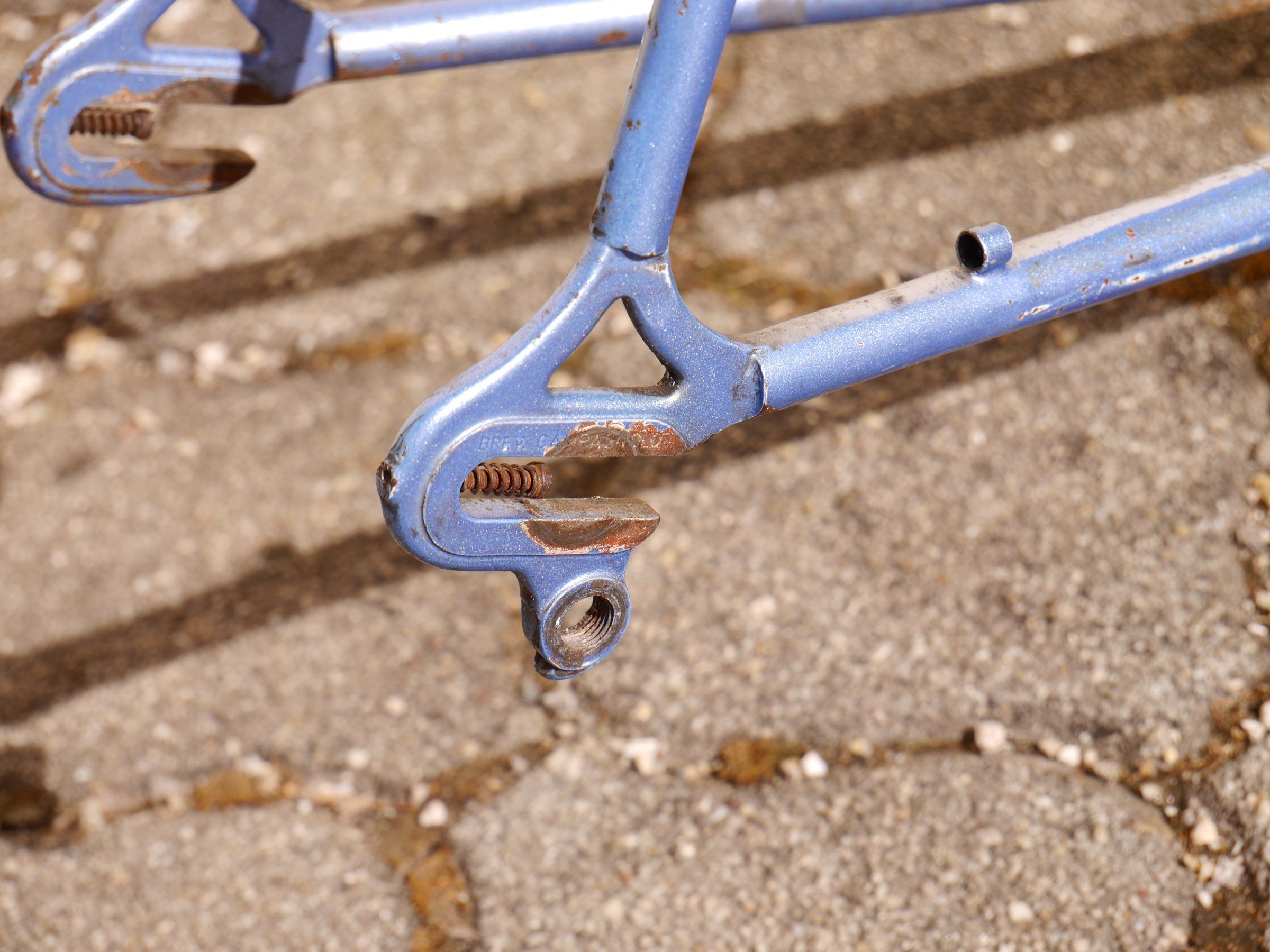

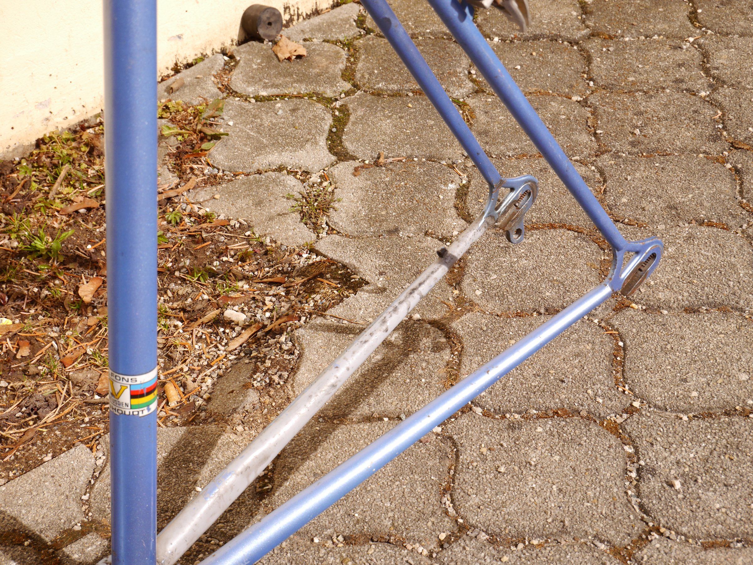

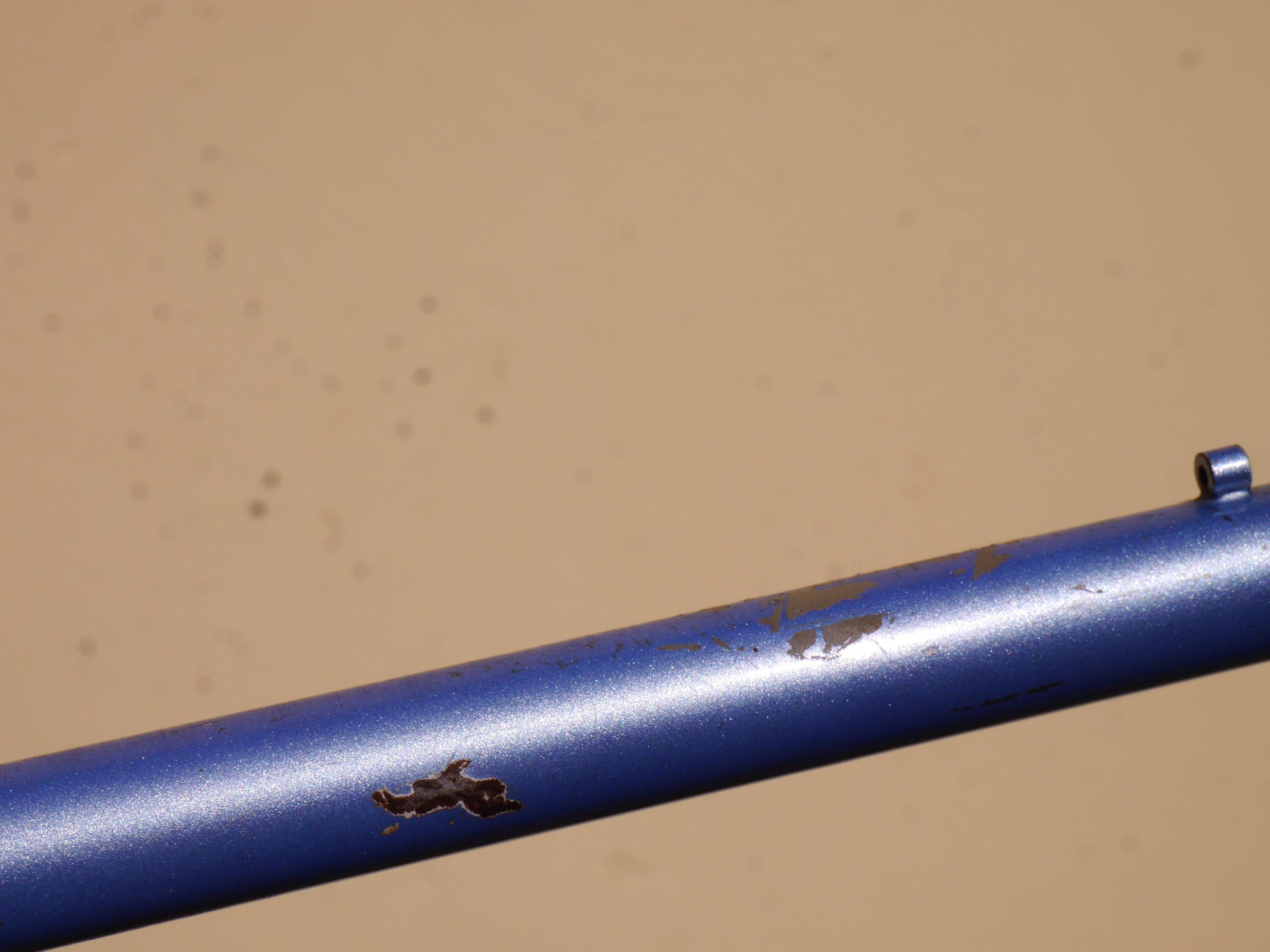

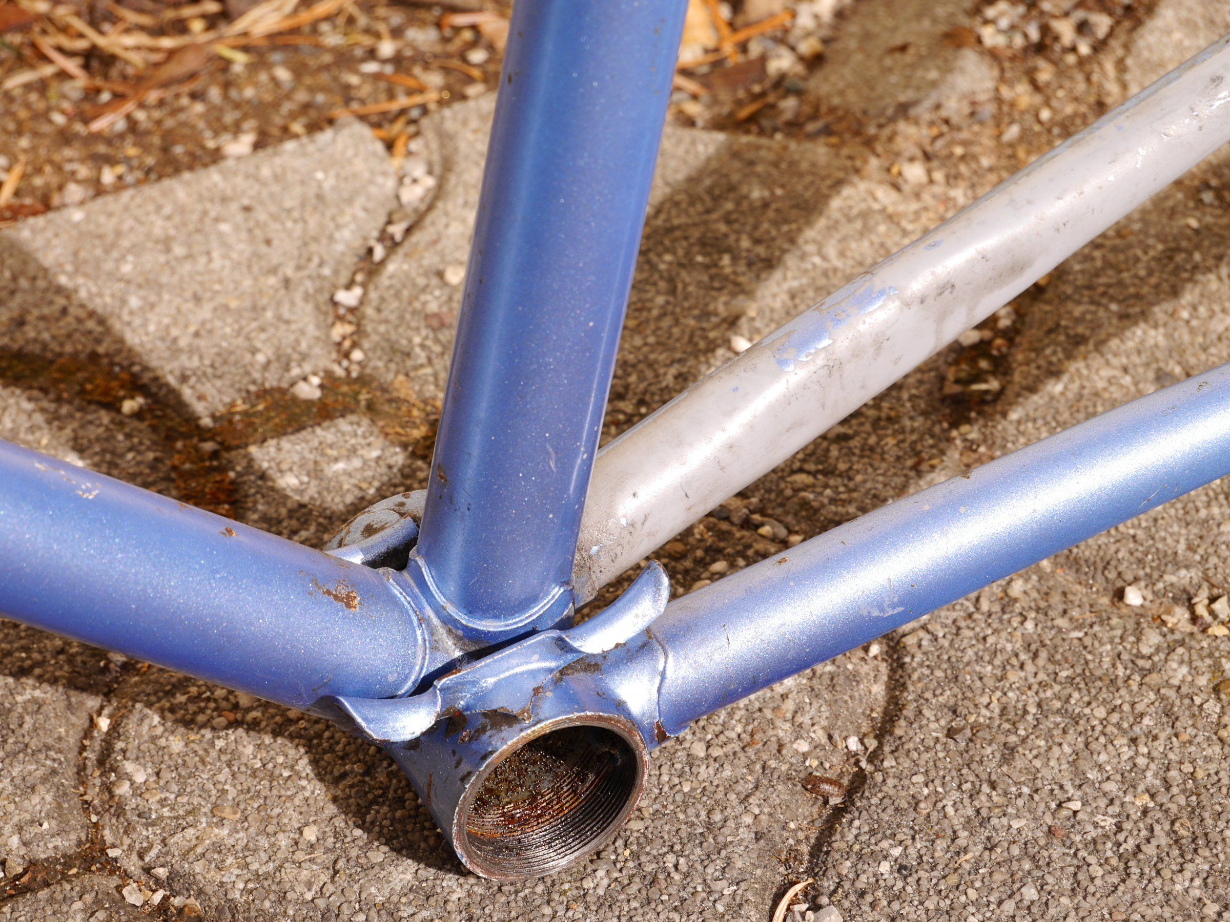

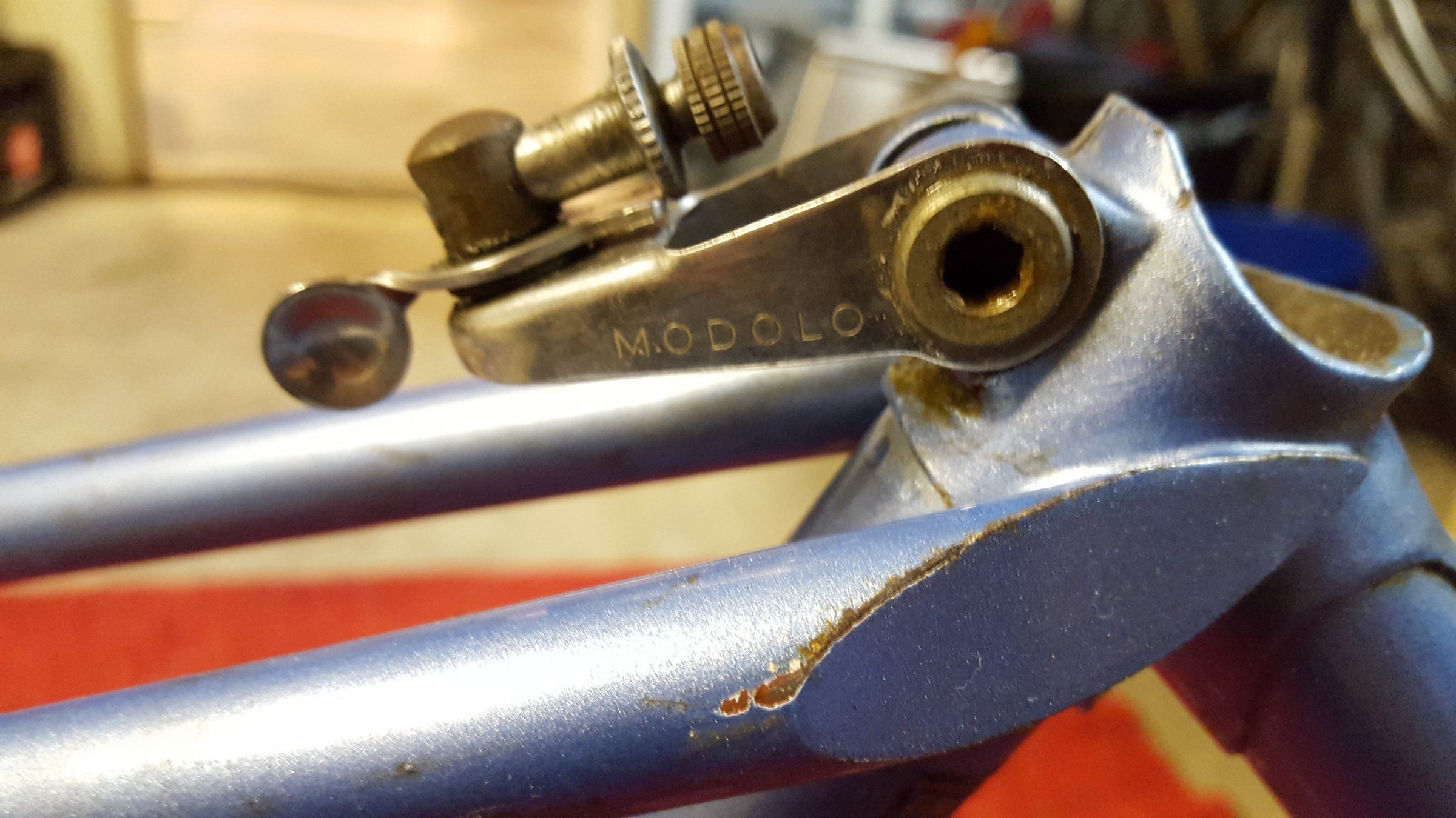

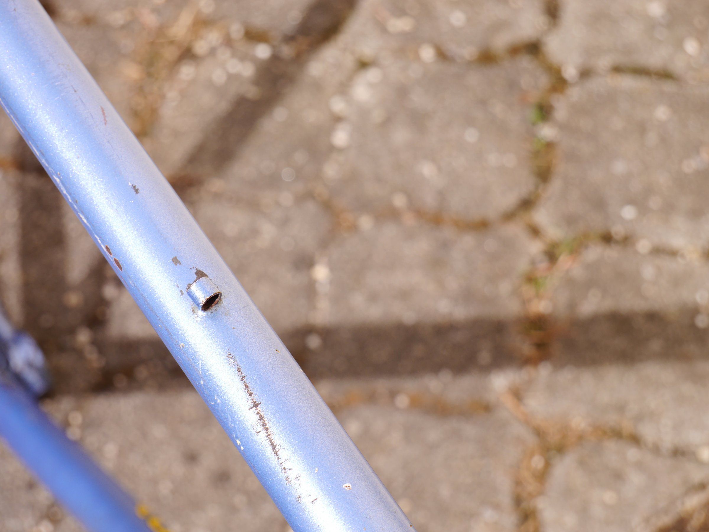

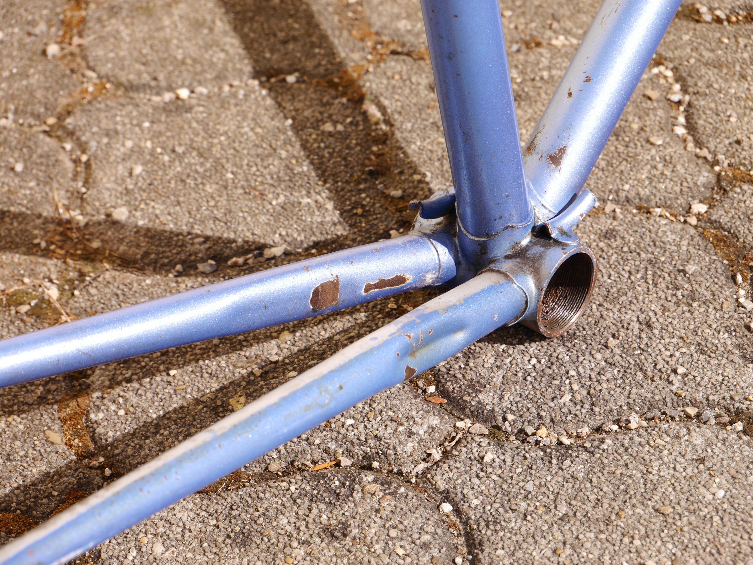

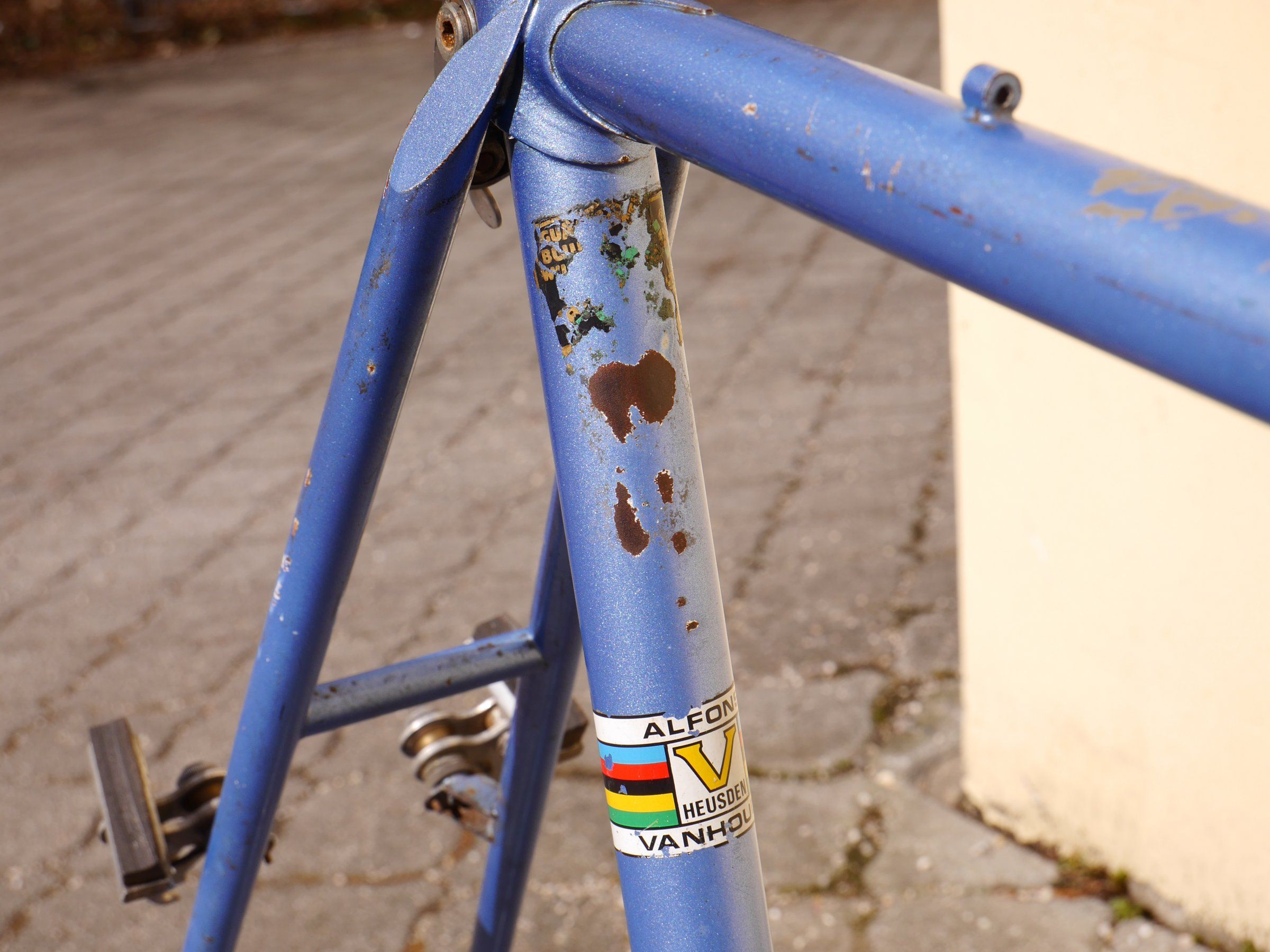

Bevor es aber losgeht, habe ich ein paar Fragen zum Rahmen. Der Rahmen hat einiges an Patina. Das soll unbedingt beibehalten werden, dennoch möchte ich mich um einige Roststellen kümmern. Mache ich das mit Fertan? Das habe ich nämlich im Keller stehen. Oder Glasstiftradier? Und danach Klarlackschicht?

Ich habe keine Erfahrungen mit Feran, ich habe mal Presto Stop verwendet. Zurück bleibt dann eine dunkelblaue Stelle. Würde evtl. zum blauen Rahmen ganz gut passen. Glückwunsch zum Rahmen, der hätte mich auch interessiert :)
Danke, naja, ich habe Fertan schonmal angewendet, allerdings bei schwarzen Schutzblechen und schwarzem Rahmen. Da hat das solàlà funktioniert. An manchen Stellen schon, an manchen Stellen weniger. Fotos davon habe ich auch gemacht... Vielleicht sollte ich die mal posten, damit man sieht, was ich meine

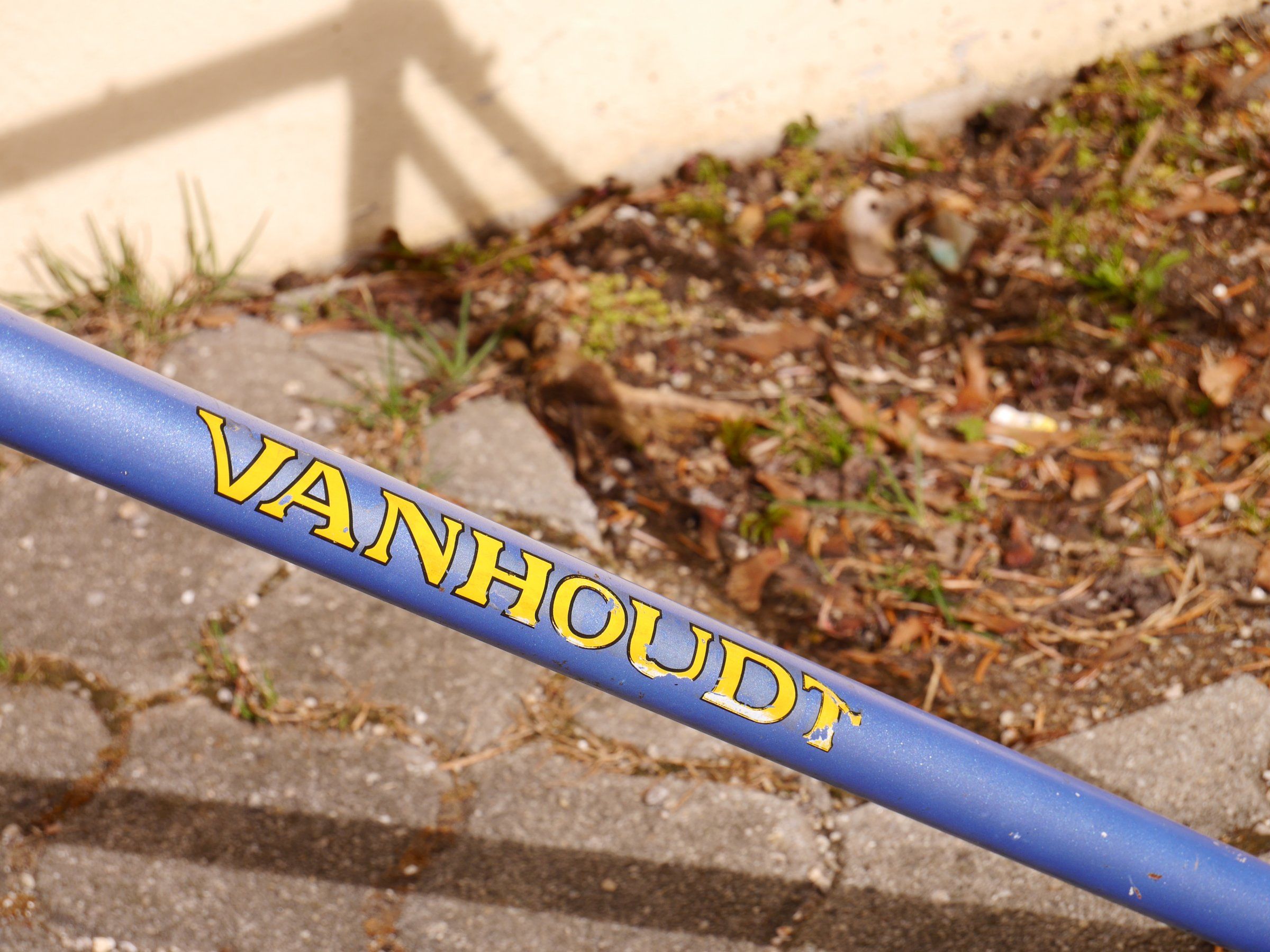

BTW, Stalen Ros auf facebook hat mir geholfen, etwas über Vanhoudt zu erfahren. Zitat: "Wellknown bike shop in Heusden-Zolder, Belgium. Sold bikes under his own name."
Daraufhin habe ich auch den Shop gefunden. Vorher bin ich nur auf Gasbuddeln gestoßen, aber die vertreibt der gute Frank wohl nebenbei (oder andersrum, der Radladen ist nebenbei)

Zum Presto Stop: War damit ganz zufrieden. Habe es auch nicht überlackiert. Allein der im Deckel integrierte Pinsel war mir etwas zu widerspenstig, habe ihn nicht verwendet.
@chewa1983 bei dem wenigen Rost, den man auf den Bildern sieht könnte es reichen den Lack und die blanken Stellen mit sehr feiner Stahlwolle zu reinigen und danach den Rahmen erst mit Lackreiniger und dann ordentlich mit einem guten Wachs zu konservieren. Das Wachsen muß dann zwar regelmäßig wiederholt werden, ist aber der geringste Eingriff in die Substanz. Außerdem bleibt auf diese Weise tatsächlich die Patina erhalten. :rolleyes:
Zum Fertan: ich habe mal ein Album bei meinen Fotos hochgeladen, von dem Rad, bei dem ich es angewandt hatte. Die Felgen muss man mal außer Acht lassen, die hatte ich blöderweise vergessen, gleich miteinzujauchen und es dann aber gelassen, weil ich nicht nochmal wollte, dass der gesamte Gemeinschaftskeller noch einmal so krass nach Chemikalien riecht. Ich war froh, dass sich keiner meiner Nachbarn beschwert hatte. (es ist ein Keller mit so Gitterboxen, wo man theoretisch sieht, wo der Gestank herkommt)
Hier mal der Link. Da sieht man, dass manche Stellen im Sonnenlicht noch ein wenig rostfarben aussehen
http://fotos.rennrad-news.de/s/18239
Das wäre eine ernstzunehmende Alternative.
Was nehme ich da: Sprühwachs? Kann ich das auch auf die Decals tun? Oder werden die dann irgendwie zerstört? Das muss man dann doch bestimmt noch polieren nach dem Auftragen...
An Deiner Stelle würde ich dem mal schreiben. Evtl. verrät er auch, ob er die Rahmen selber gebaut oder hinzugekauft und nur die Fahrräder gebaut hat.
Ich glaub, das werde ich mal machen
edit: ich habe keine Emailadresse gefunden :(
Ich habe für mein PX10 Stahlwolle 0000 benutzt. Das hat dort den Decals nicht geschadet, dafür geht aber wirklich aller Dreck und verwitterter Lack ab. Nach dem Schritt habe ich kleinere Lackreparaturen an den schwarzen Muffen gemacht. Danach Autolackreiniger für verwitterte Lacke und Polierscheibe zum polieren. Vorsichtig vorher :rolleyes: ausprobieren, ob die Decals die Lackreiniger aushalten. An einer kleinen Stelle, die nicht sichtbar ist. Zuletzt Autowachs und wieder polieren. Die Empfehlungen hier für die zu verwendende Marke sind so unterschiedlich wie die Foristi :D.

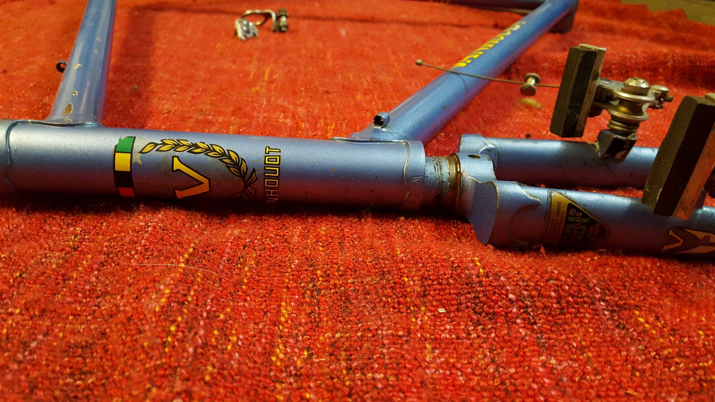

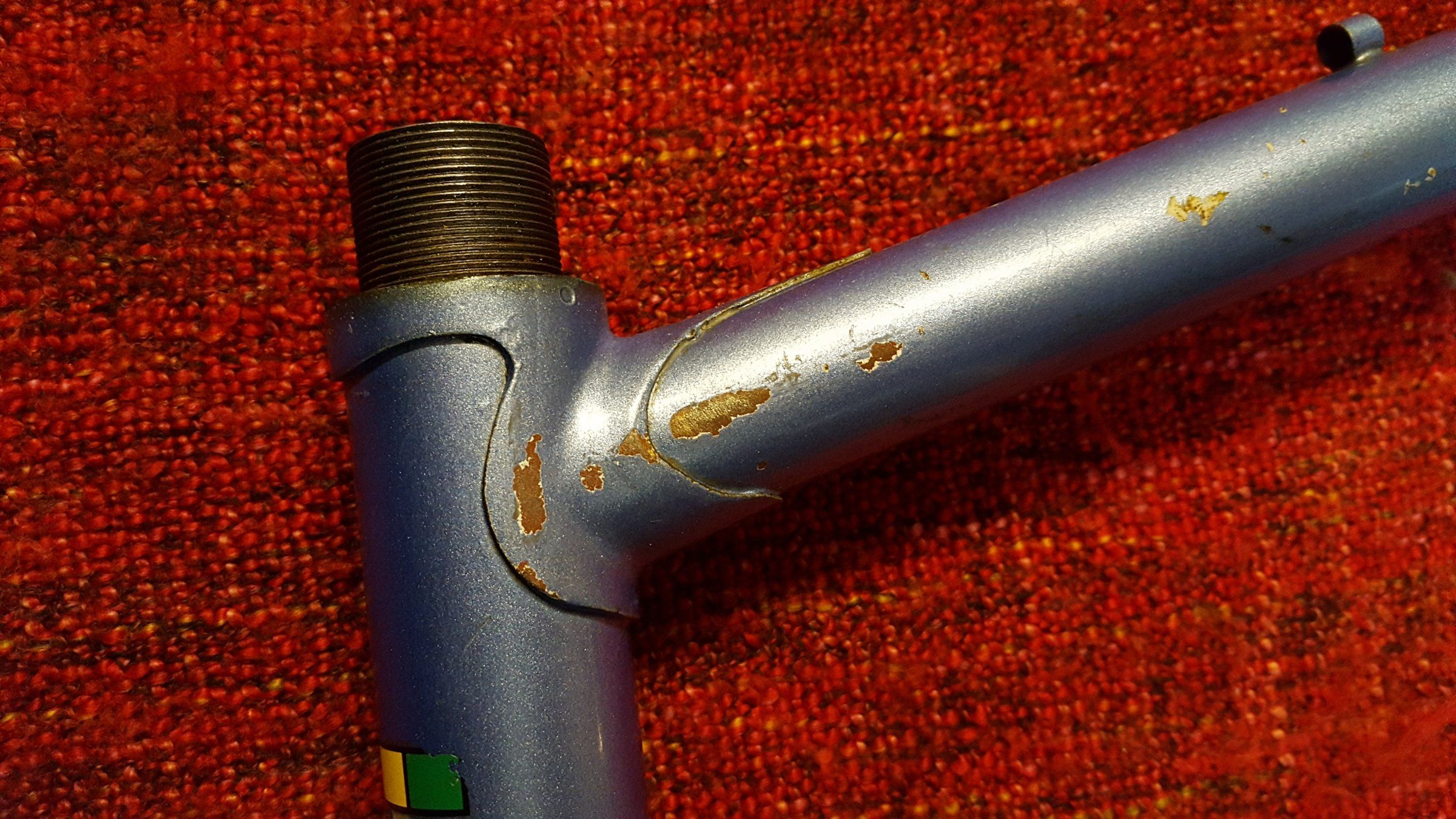

Vielleicht findest du ja was zu den Muffen. Die sind nämlich auch schön verarbeitet und weisen, wie ich finde auf einen guten Rahmenbauer hin

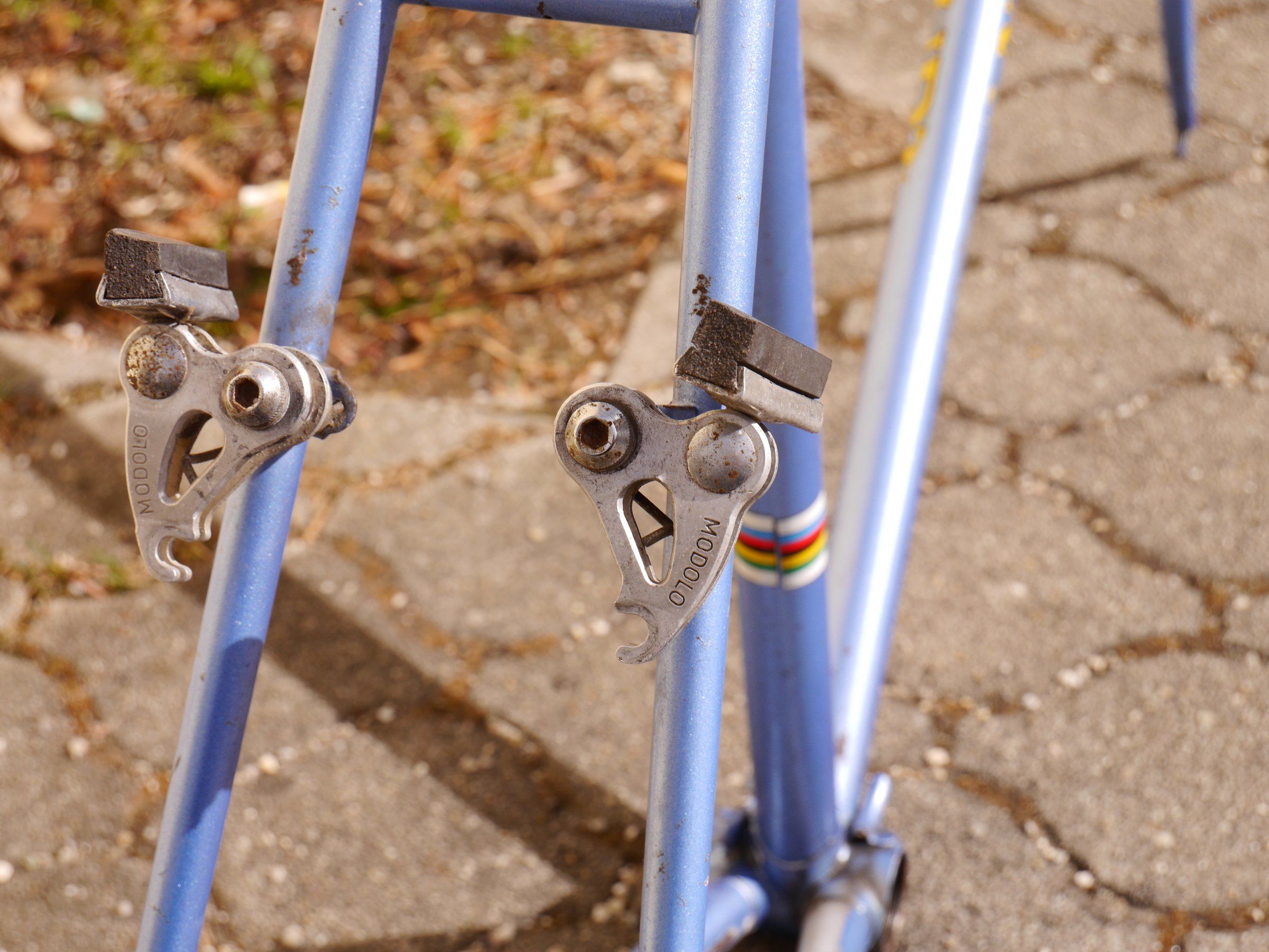

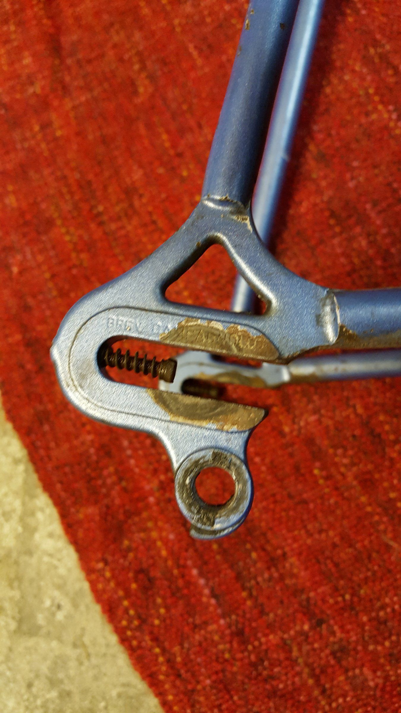

Ja, vielleicht. Sie erinnern mich jetzt aber nicht an irgendwas Spezielles. Aber vielleicht weiß ja jemand mehr. Hinten sind wohl Campa-Ausfallende...?

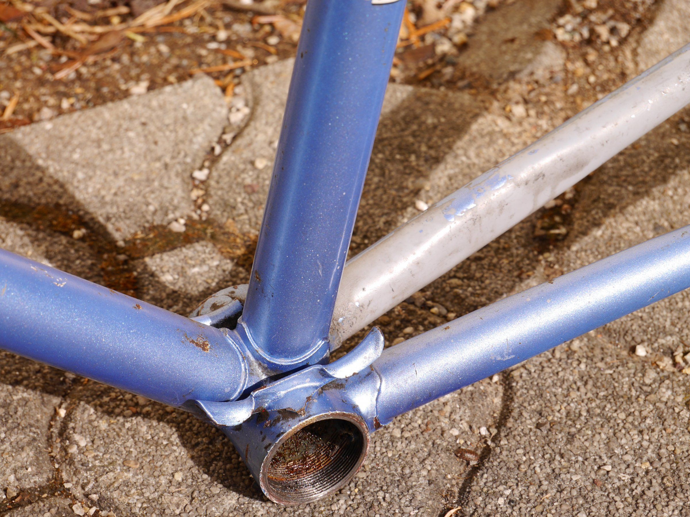

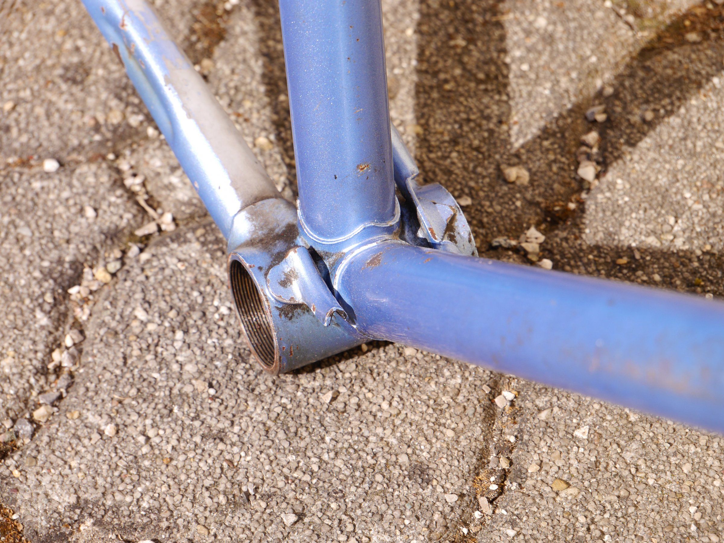

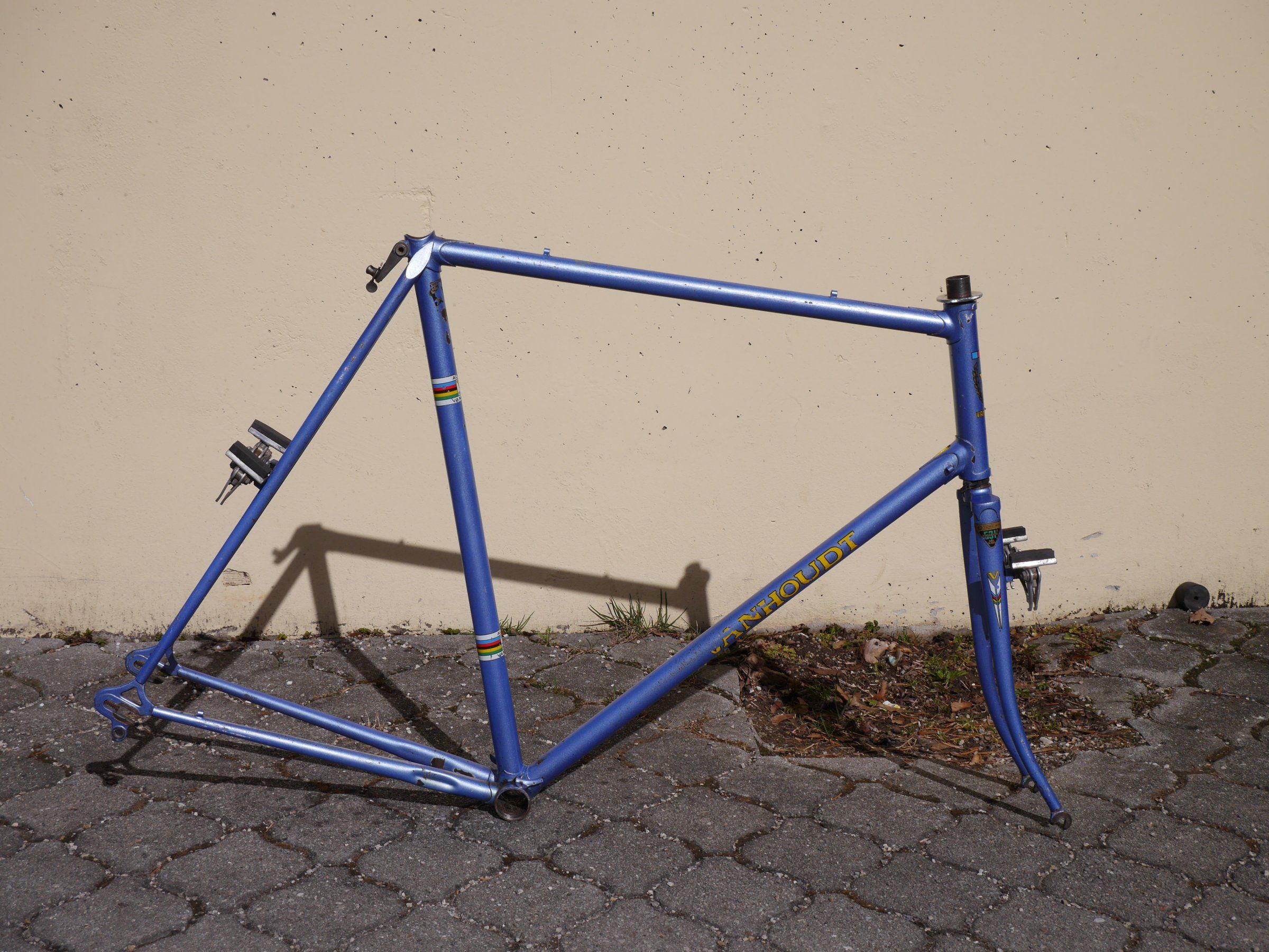

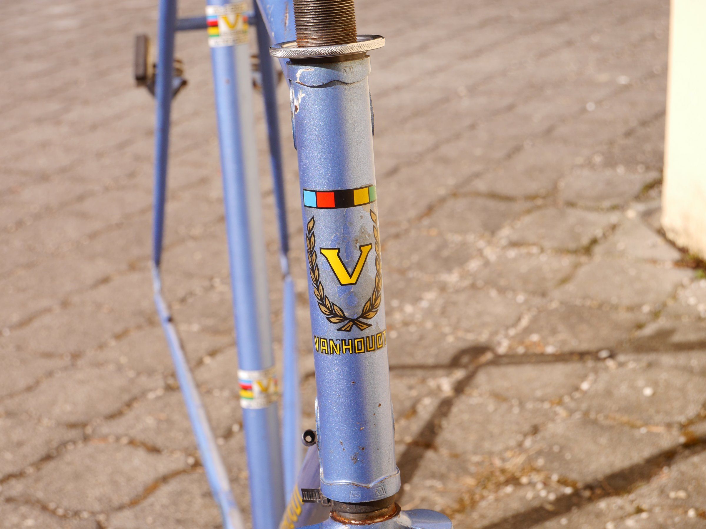

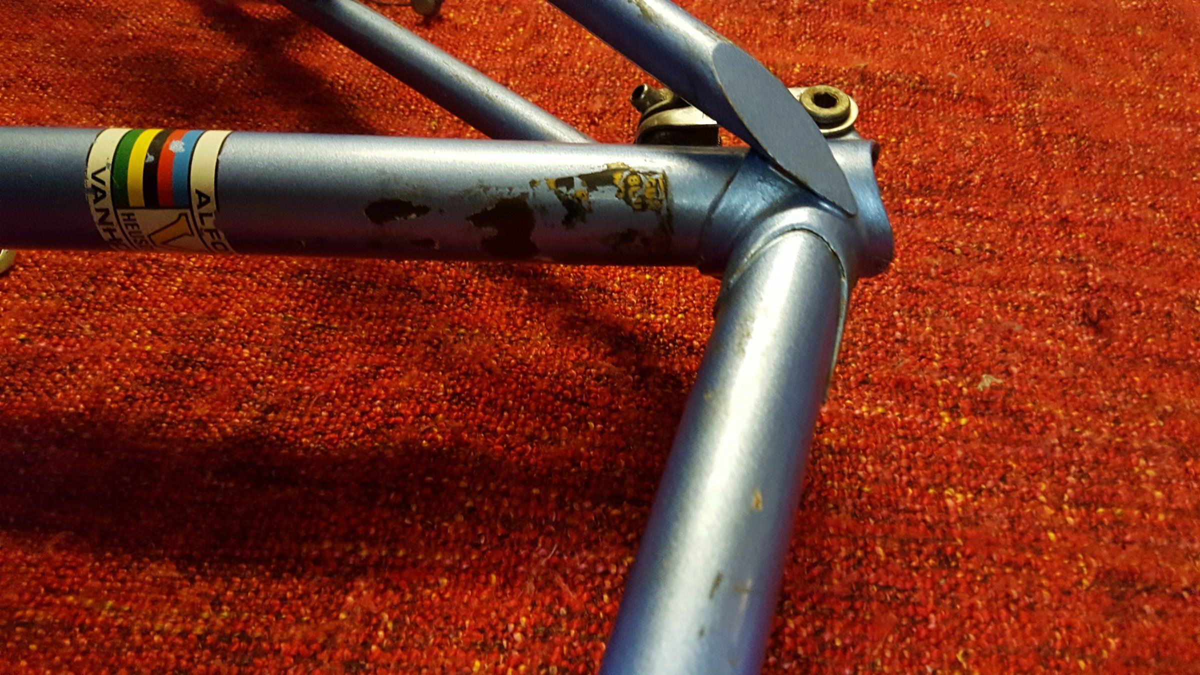

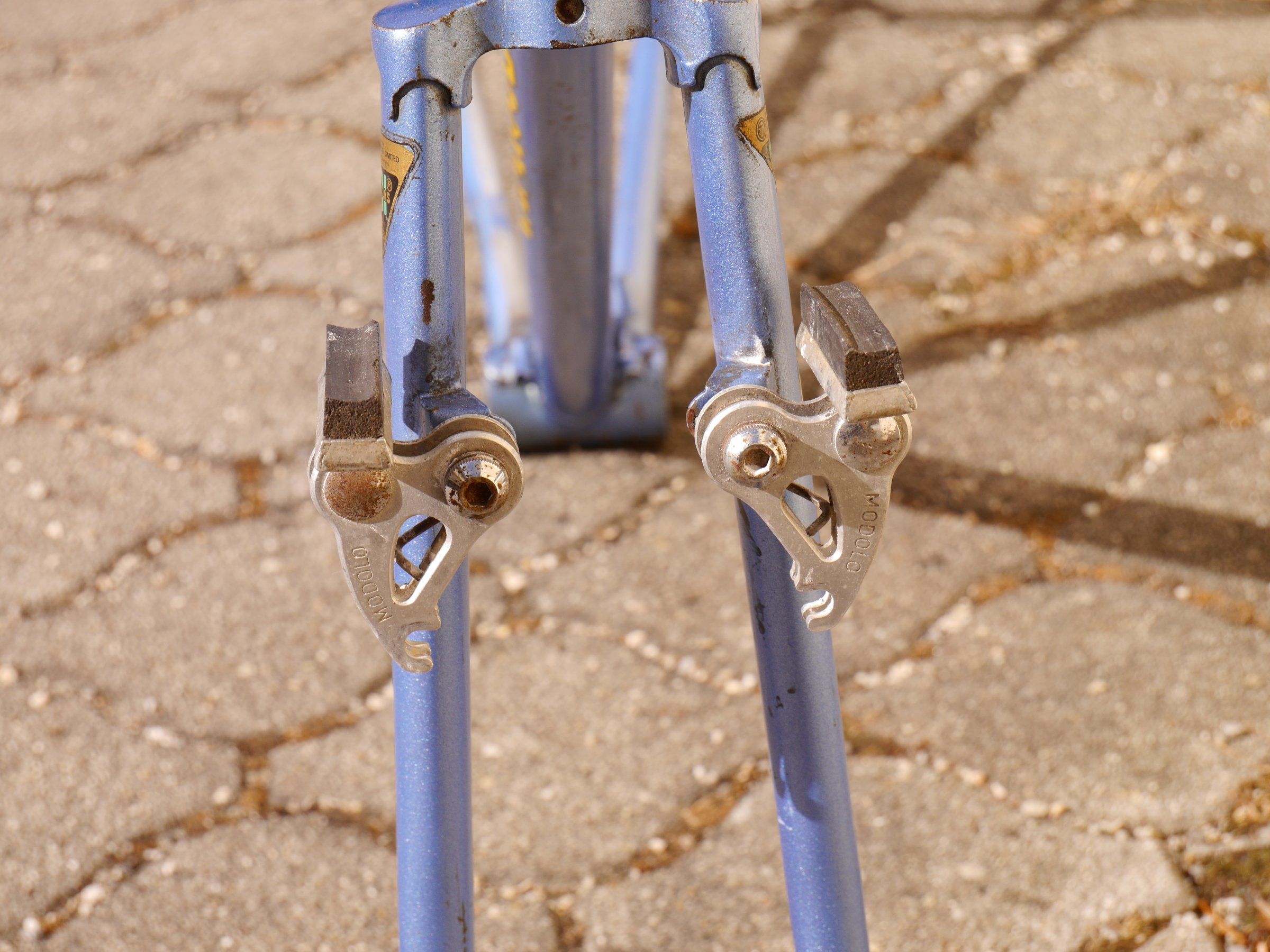

So, als ich gestern von der Arbeit nach Hause gekommen bin, war das Wetter so toll, dass wir noch einen Isar-Spaziergang machen wollten. Die ist nur 5 min mitm Rad von unserer Wohnung entfernt. Fix nen Zettel geschrieben, dass der Hermes-Fahrer das Paket auch vor meiner Wohnungstür abstellen kann. Als wir zurückkamen, sah ich, dass er inzwischen da war - aber kein Paket.
Da war ich ein bisschen enttäuscht und auchn bissl angesäuert, aber was solls. Bekomm ich eben das Paket am Samstag. Abends dann nen Film gestreamt (Point Break :D) und - huuch - es klingelt um 23 Uhr. Da steht der Hermes-Fahrer vor der Tür. Der Arme musste noch die Pakete von der Woche ausfahren, ansonsten hätte er am Samstag Überstunden schieben müssen. Wow, was für arme Schlucker das doch sind. Da hab ich ihm nen Fünfer in die Hand gedrückt, weil ich mich riesig über das Paket am Freitag gefreut hab.
Und dann war erstmal Weihnachten - nämlich Geschenke auspacken angesagt - wie das nunmal so is, wenn man nen Rahmen zugeschickt bekommt :D Ich hab mich kurz erschreckt, weil die Tüte mit dem Zubehör aufgegangen is, und die Einzelteile einzeln im Karton rumschwirrten, der auch schon eininge faustgroße Löcher hatte. Trotzdem hab ich mich wie ein Schneekönig gefreut - mein erster Crosser. Heute habe ich dann das Wolkenloch genutzt, um ihm Sonnenschein ein paar Fotos vom Ist-Zustand zu machen.
Aber seht selbst:
