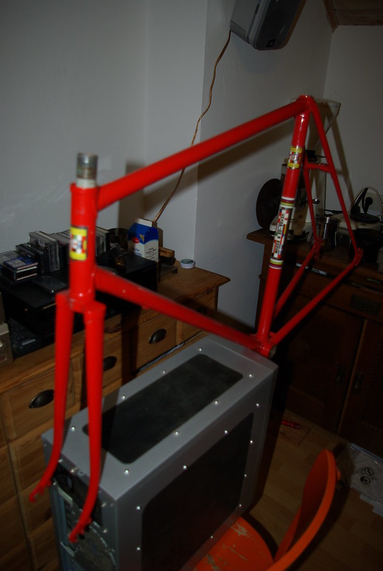

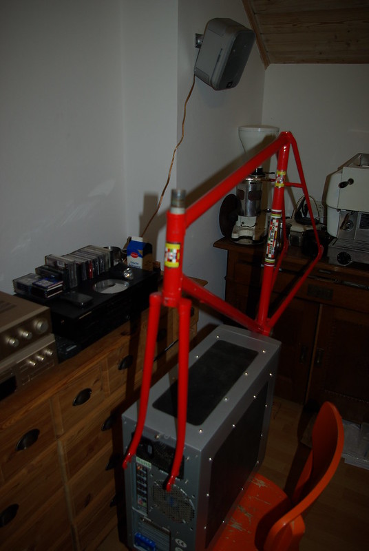

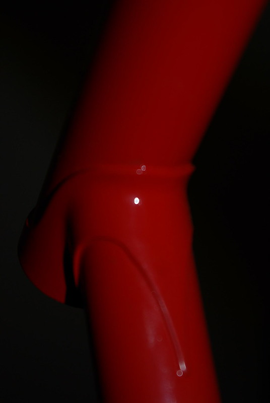

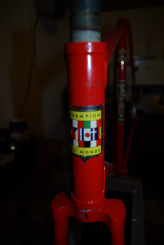

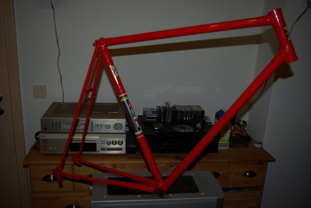

So, nach einigem hin und her und reiflichen Überlegungen habe ich mich nun doch für den Rahmen aus dem Eingangspost entschieden.
Laut unbestätigten Informationen ohne Gewähr soll es sich um ein PX10 aus ca. 1965 handeln.
Jetzt wollte ich gerade Vent markieren, damit er sieht, daß man nach ihm ruft und er ist nur noch als Gast angemeldet!? wtf!?!
Ob der Rahmen nun ein Pöschot ist oder nicht, ist mir eigentlich ziemlich nebensächlich, intressant zu wissen wäre es aber natürlich schon.
Vor allem läuft einem so ein PX10 aus Mitte der 60´er nicht alle Tage über den Weg.
Frage in die Runde, könnte das sein?
Der Rahmen ist jetzt nicht unbedingt das leichteste, was ich bekommen konnte aber alles unter >2kg Rahmengewicht hatte Beulen oder zumindest leichte Dellchen oder sollte gleich 2xx Euro kosten...
Der Rahmen wurde zwar noch nicht ins rechte Licht gerückt aber die ersten Impressionen im schlechten 2x40W Energiesparlampenlicht + Blitz will ich euch mal nicht vorenthalten:
Das dachte ich mir auch schon, zumindest das PX10 von 1966 auf Peugeotshow ist auch eindeutig schon mit Nervex Muffen.
Hier aber eine Kopie der Mail, die der Verkäufer ein paar Tage vorher erhielt:
Das ist ein Reynolds 531er (oder ein Peugeot px-10 ohne Nervex wie man sieht) ca.1965 ab 68 mit campa Enden. Das ist ein stolzes Wettkampf-Gerät,daß sie da "verschenken". Mit Mafac und Simplex (Nomandie-Radnaben)mind. 1500 Dollar.
Wie gesagt, es stand auch nichts von Peugeot oder gar PX10 im Text aber nachgehen wollte ich dem Hinweis.

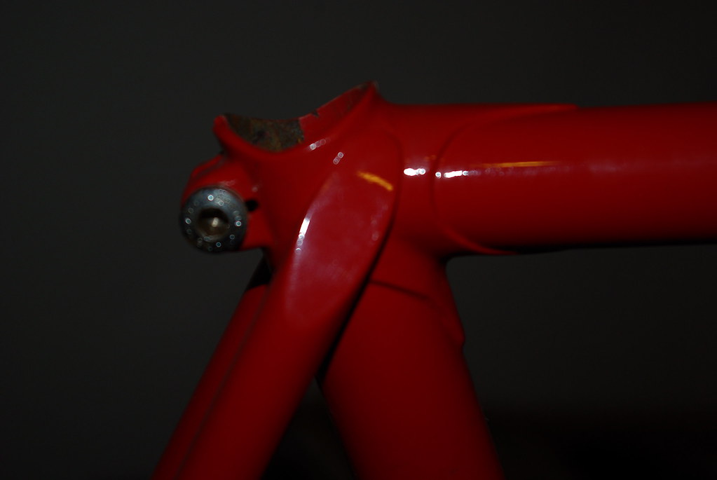

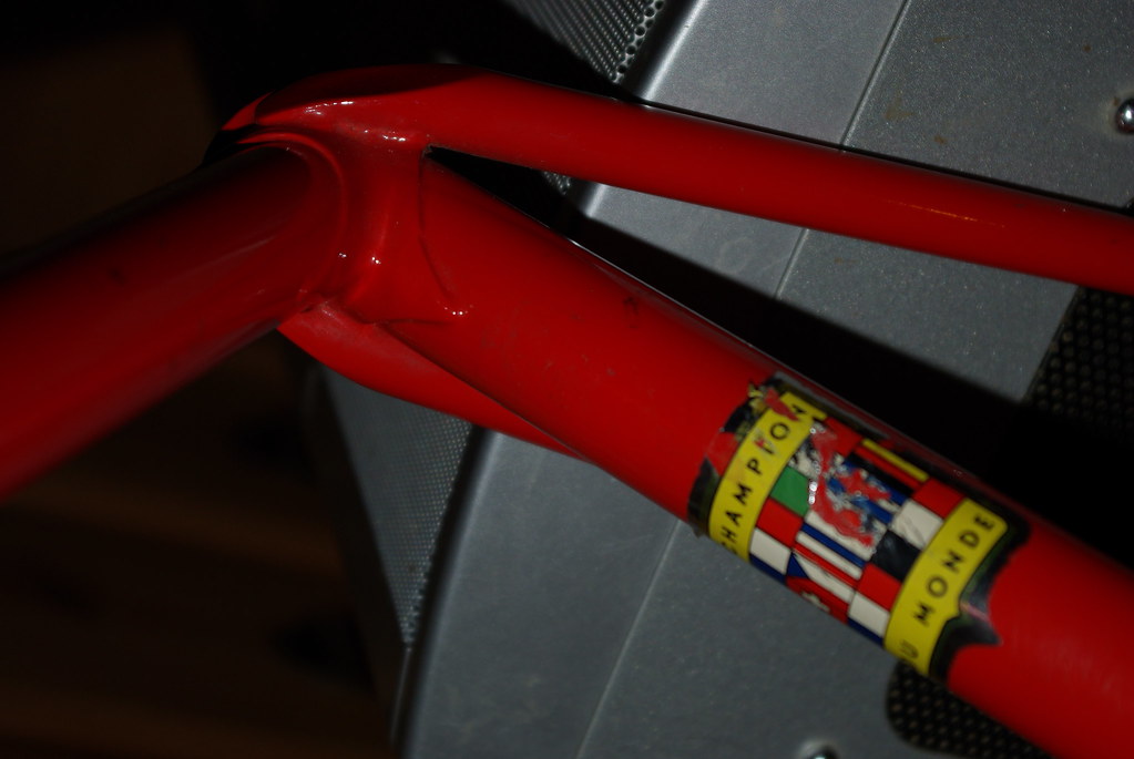

Was es ist würde mich natürlich trotzdem intressieren, vor allem, da man die Reste von Kleber eines Unterrohrdecals erkennen kann.
Ich wunder mich selber, ich hab ja eigenlich kein Herz für rote Räder aber das hat´s mir angetan.

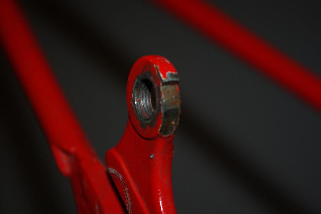

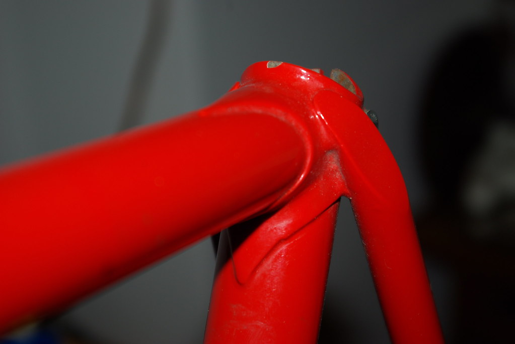

Und das, obwohl die Muffen recht einfach gehalten sind. Was könnten das für Muffen sein?

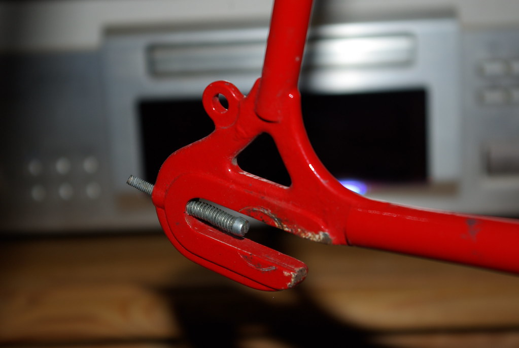

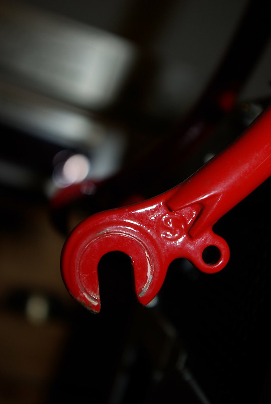

Die Simplex Ausfaller finde ich ganz nett, macht sich gut im sonst Franzosenfreien Haushalt :)
Das Schaltauge scheint nachträglich für Campa gangbar gemacht worden zu sein, zumindest ist an der Stelle der Nase kein Lack und Simplex Ausfaller waren doch zu der Zeit immer rund, oder?
Es gab auch Simplex-Ausfaller für Campagnolo, aber erst später. Dieses hier ist tatsächlich nachgearbeitet.
