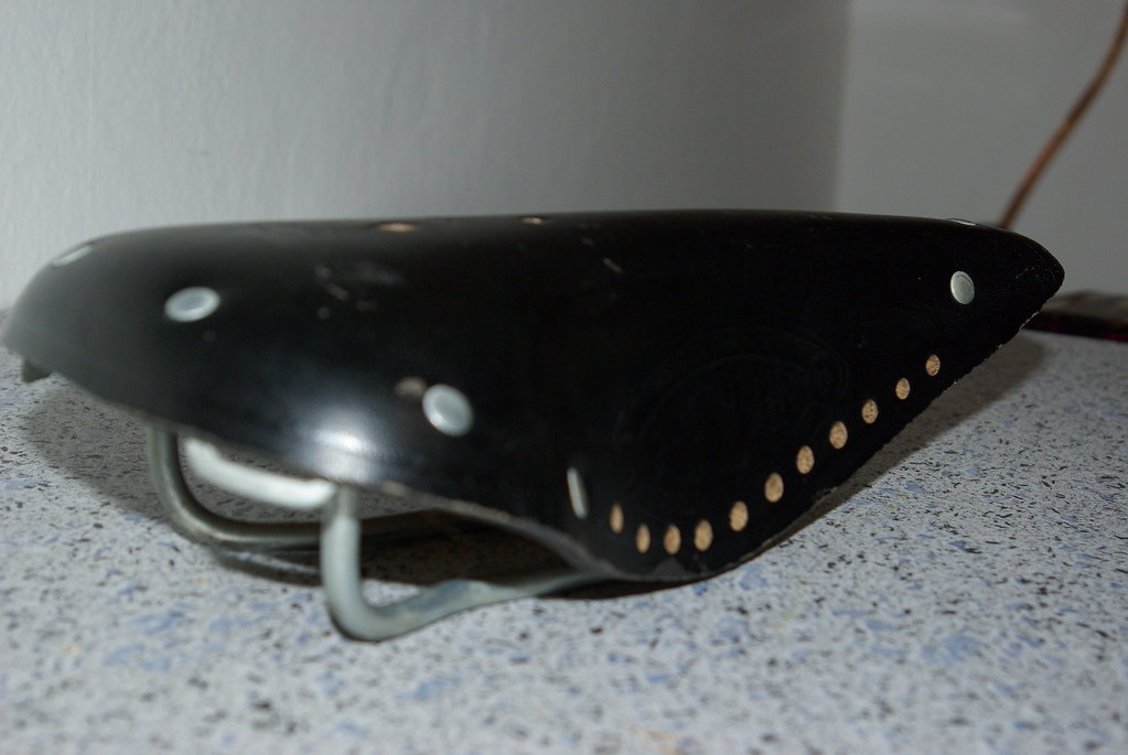

Und das ist der angedachte Peer John Sattel mit dem Alugestell:
446g Gewicht für nen Kernledersattel sind ne gute Ansage, denk ich.
Ein als Referenz hinzugezogener Ideale 70 bringt es auf gute 100g. mehr, 554g.
Der Kloben, der am Peer John hing, macht seinem Namen allerdings alle Ehre, 166g.!!! :eek:
Ein drittel vom gesamten Sattelgewicht...

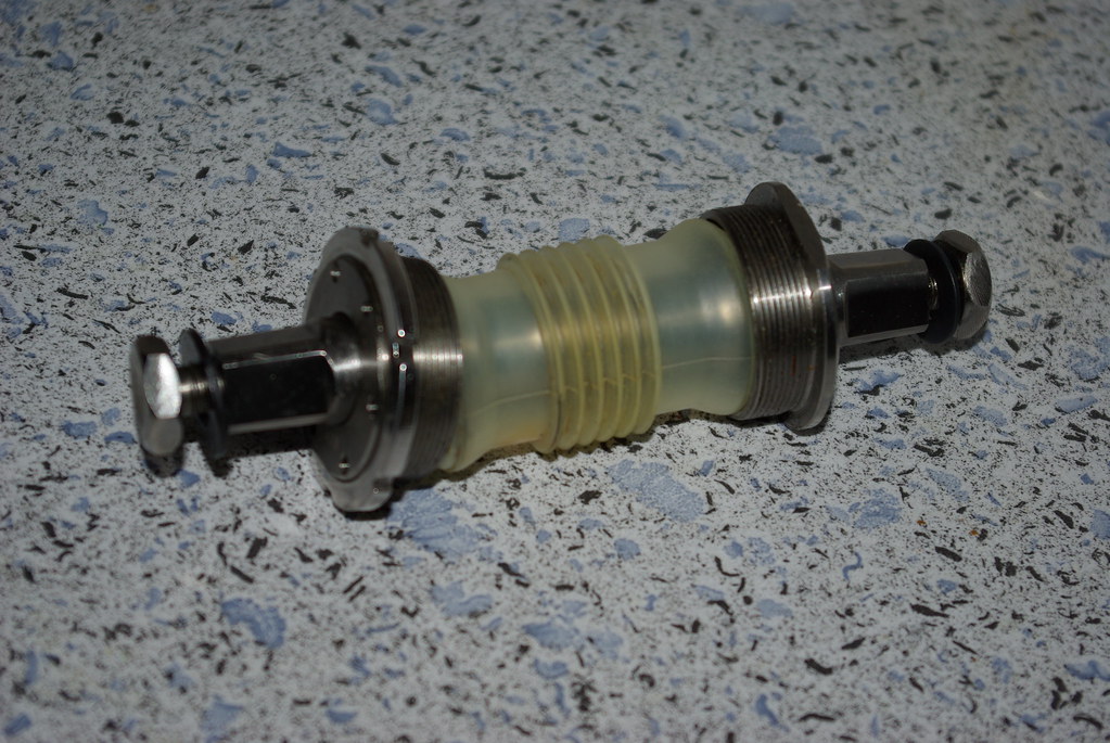

So, nachdem heute ein nigelnagelneues Zeus 2000 Innenlager mit metrischem Gewinde bei mir eingetrudelt ist, habe ich ein Luxusproblem:
Das Zeus 2000 Lager verbauen oder doch zum industriegelagerten OMAS Lager greifen?
Die Waage kann bisher nicht entscheiden

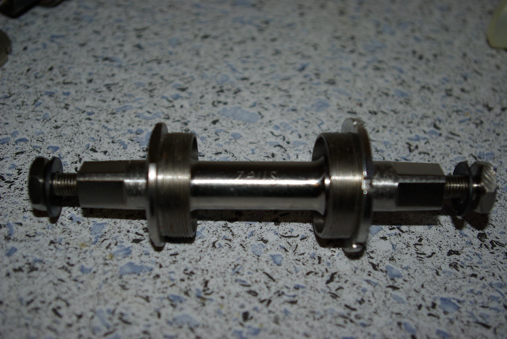

Das Zeus Lager ist ohne Kugeln, bringt mit Verhüterli und Kurbelschrauben 138g auf die Waage.
1/4 Kugeln hab ich zum totschmeißen hier aber 7/32 braucht eigentlich kein Mensch...

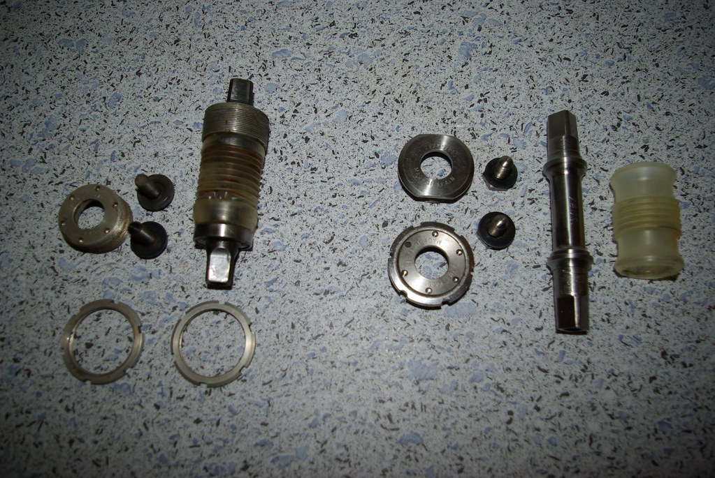

Der OMAS Pendant bringt es auf stolze 252g aaaber das ist mein OMAS Lager mit Stahlachse, in irgendeiner Kiste versteckt sich noch mein BSA Lager aus gleichem Hause, von dem ich mir die Titanachse entleihen würde.
Bei Velobase sind beide Innenlager ohne Gewichtsangabe.
Vermutlich ist das OMAS minimal schwerer wegen der Industrielager, allerdings hat dieses im Gegensatz zum Zeus Alulagerschalen, die das wieder wettmachen könnten. Ein weiterer kleiner Vorteil des OMAS ist die minimal einstellbare Kettenlinie durch die zwei "linken" Lagerschalen.
OMAS so weit wie möglich war doch der Ansatz. Komplettierung mit Zeus 2000.
Wobei Leichtgewicht bereits in der Überschrift.
Nochmal drüber schlafen.
Frage: gehört da eine Schnürung in den Sattel?
Drin war keine. da der Sattel aber neu ist, glaub ich auch nicht, daß die Schnürung da jemand rausgemacht hat.
Die technischen Gegebenheiten für selbige sind allerdings vorhanden ;)
OMAS... gestern bin ich beim losen zusammenstecken drauf gekommen, daß ich den OMAS Sattelklemmbolzen gar nicht nehmen kann wegen dem Gegenhalter für die Zeus 2000... Für die Rahmenanschläge gilt das gleiche, weil Schelle.

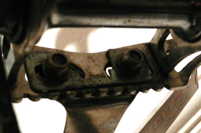

Nur wie ich da Pedalhaken befestigen soll ist mir noch nicht so ganz klar...

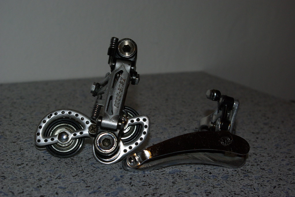

Der Rest vom Ensemble wurde ja schon hinlänglich diskutiert, hier aber das ganze nochmal als Fotolovestory :P
Das frisch vermählte Paar: Zeus 2000 Kurbelgarnitur mit NOSigen, gelochten Zeus 2000 Kettenblättern in 54/44 und ebensolchen OMAS Kettenblattschrauben
Die Schalt und Tretlsgerabteilung
Die Stopperfraktion und der Everestkranz

Für die Pedalhaken brauchst du 2 von diesen Blechbrillen, die normalerweise den Haken in der Verkaufsverpackung beiliegen. Eine Brille vor und eine hinterm Käfig, Schraube durch, hält. Damit ist dann der Haken auch noch in verschiedene Richtungen verstellbar. Ich werd mal ein Foto machen....
Hier. Das Pedal steht Kopf, also der Blick ist auf die Innenbrille gerichtet. Außen ist auch nochmal eine.

Stimmt, mit solchen Brillen sollte dasgehen... Einen Satz müßte ich hier irgendwo sogar noch haben.

Runterspatzern geht bei Pelissier nicht. Wie auf dem Bild zu sehen, sind Lagerdeckel und Anschlag ein Teil. Da ist der Abstand fest.
