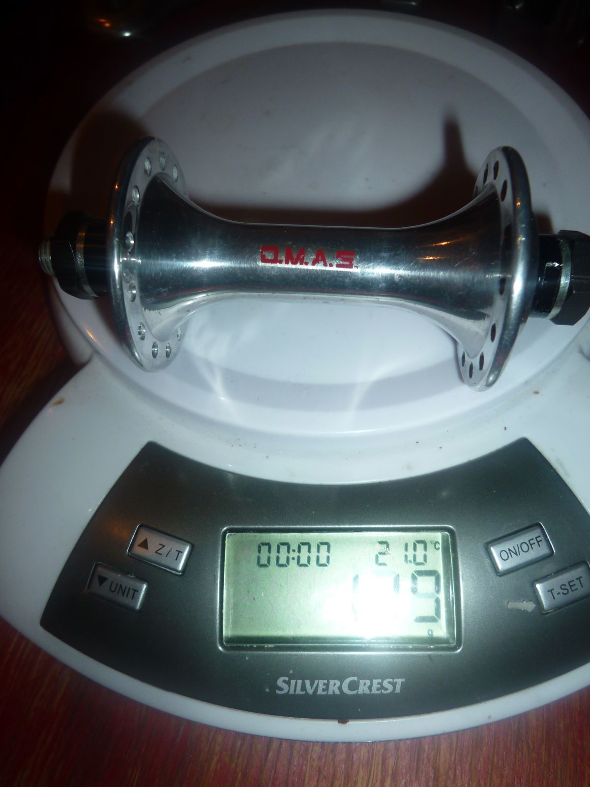

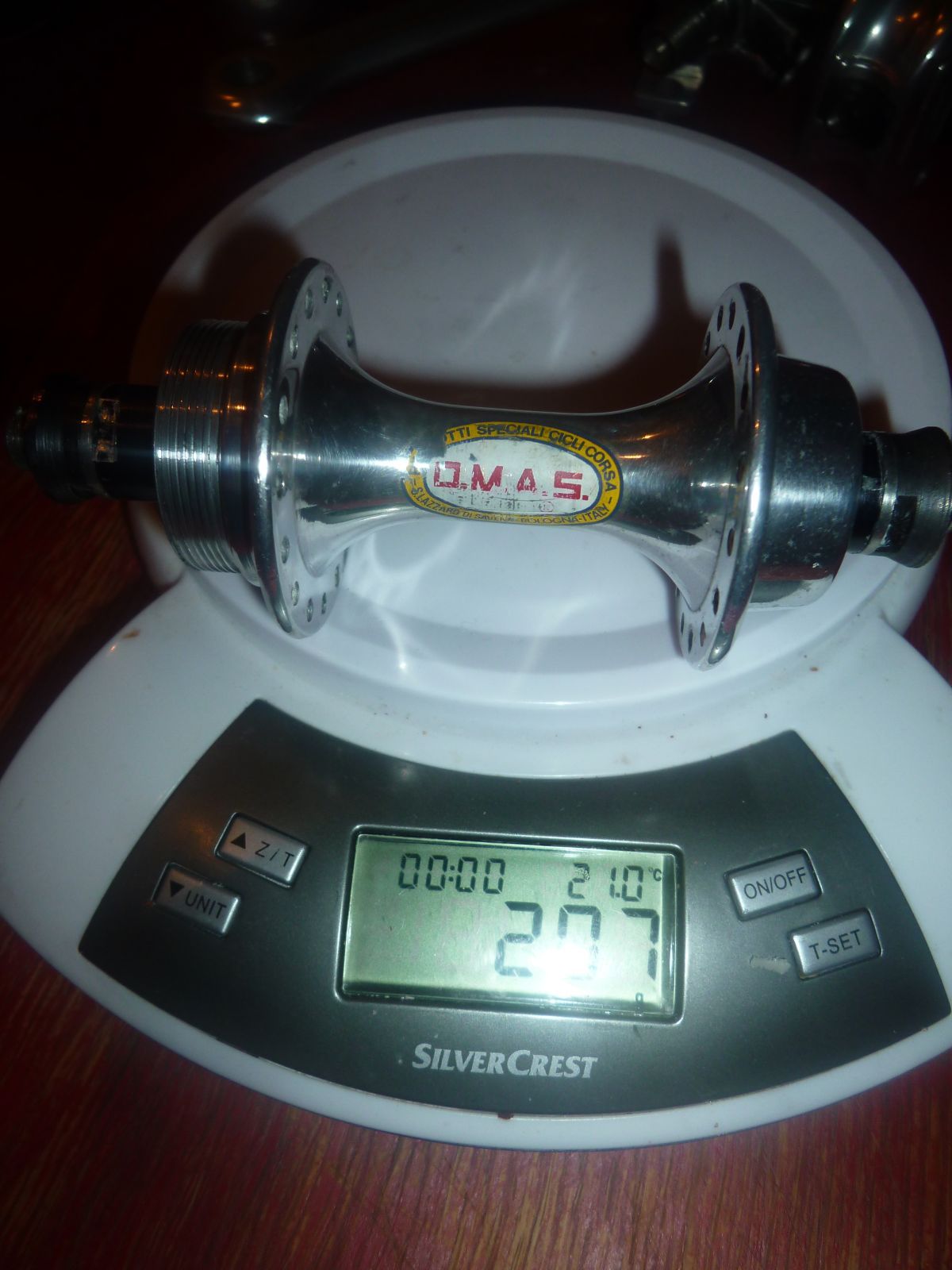

Da du eh schon bei Omas bist könntest auch Omas Naben nehmen die Niederflansch mit Titanachsen und Industrielagern sind sehr leicht (207g und 119g ohne Schnellspanner) Hat jemand zum vergleich das Gewicht der Pelissier ohne Schnellspanner?

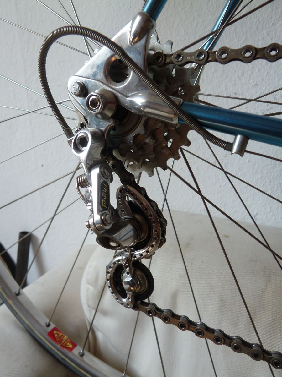

Da ja dann soweit fast alles zusammen ist kann ich dir noch als Tipp Leichtbauzughüllen aus Alu empfehlen, die sparen auch noch mal 50-80g
