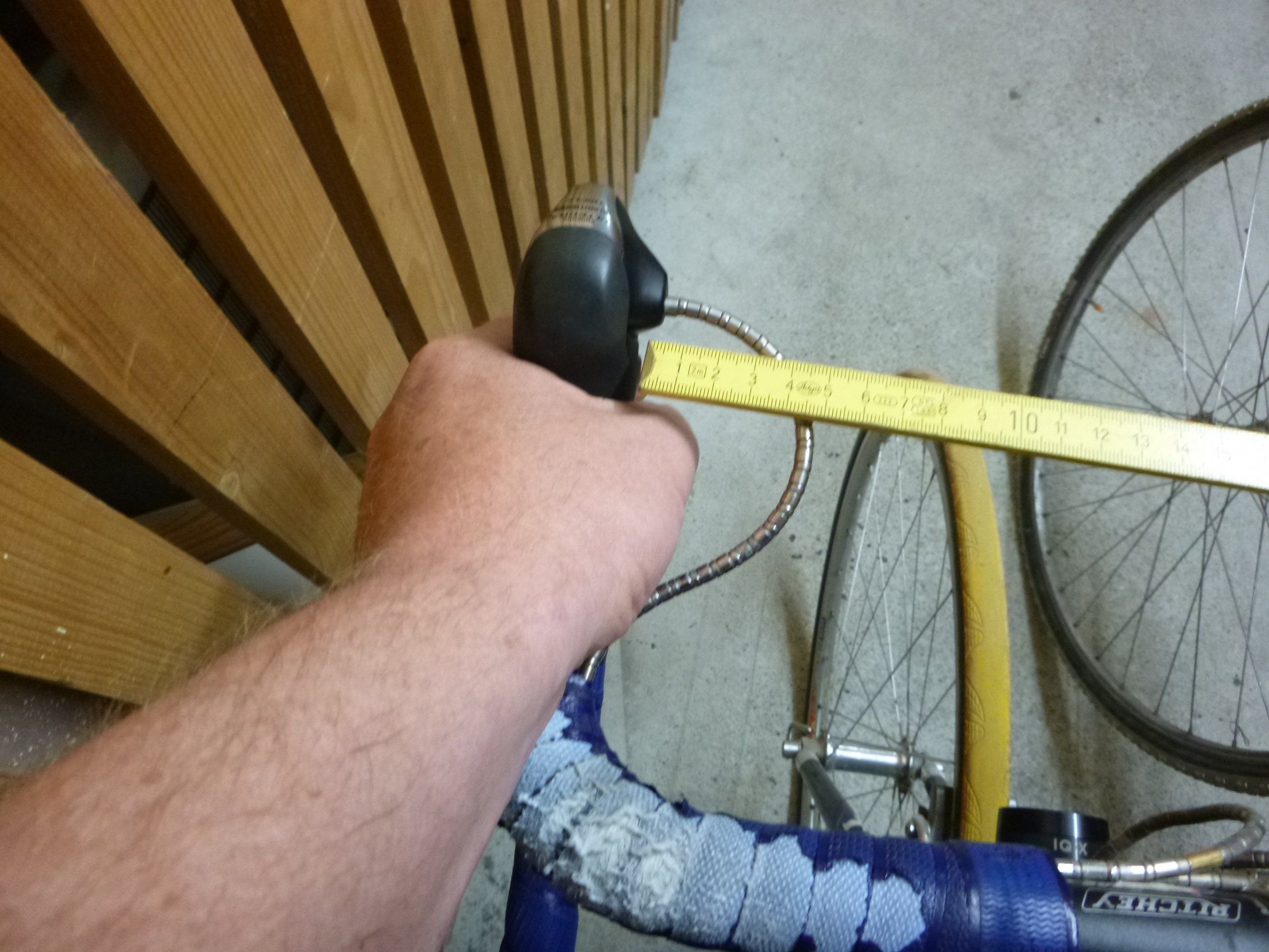

Ich meine mich zu erinnern, dass Rose mal eine Zeitlang die STI-Wäscheleinen-Räder mit Nokon-Zügen aufgebaut hat. Der Zug wurde dabei, nachdem er aus dem Hebel rauskam, in einem engen Bogen zurückgeführt und unter dem Lenkerband verlegt.
Vielleicht kann @kasitier dazu noch was sagen, so wie ich das gesehen habe, hat er auch diese Art der Zugverlegung an seinem Alurenner verwendet
Das wird auch zu knapp, ich mach nachher mal Bilders, was ist mit Lenkerendschalthebelchen ?

Da wäre mal die Nokon Verlegung, schaltet bei mir seit Jahren sauber, auch mit normalen, also nicht mit den Nokon Zügen. Enger ginge der Radius schon zu legen würde ich aber nicht empfehlen, weil da muss ja beim fahren noch der Daumen durch.
