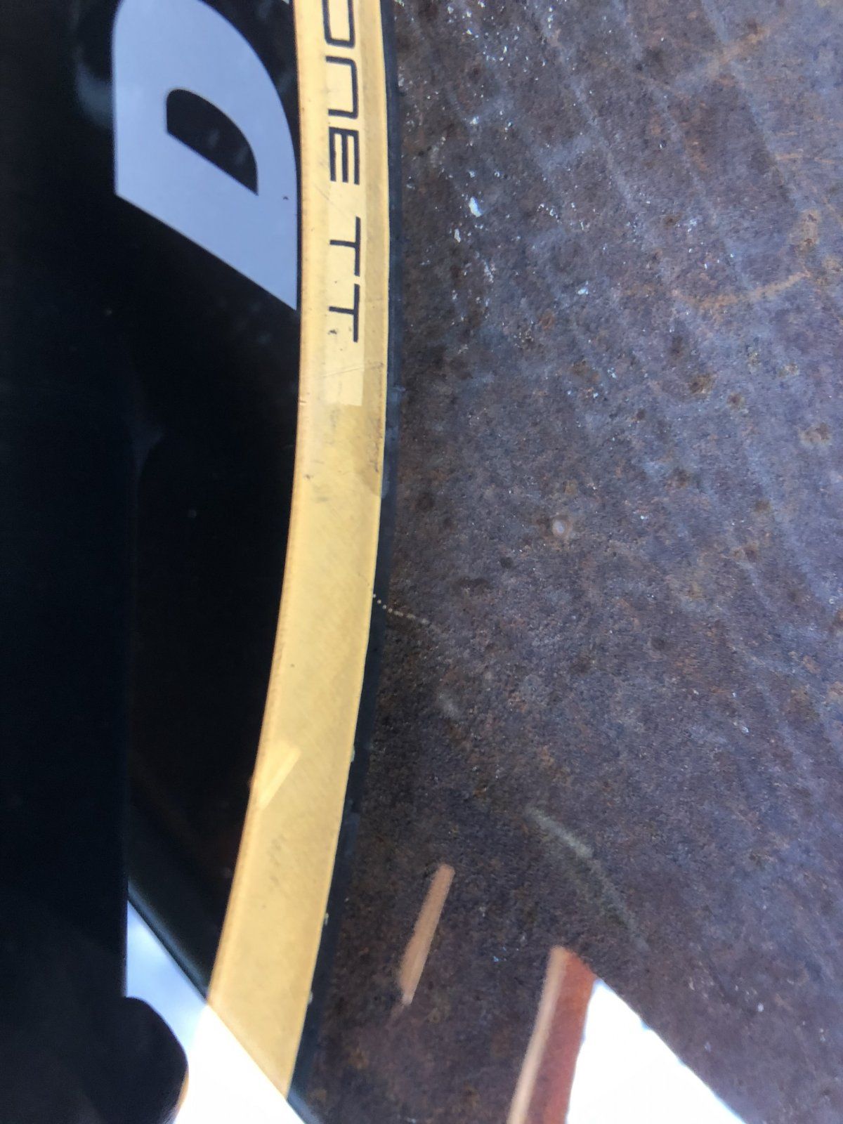

Ich hab meinen 8 Monate alten Reifen Schwalbe Pro one TT aufgezogen. Nach 24h Verlust von 6,5bar auf 4,5bar. Beim neuen Vorderreifen hält aber die Luft. Unter Wasser sieht es so aus als ob die Luft an den Flanken durch das Material entweicht. Hat jemand schon Ähnliches beobachtet? Werde jetzt mehr Milch einfüllen.
Also meine Erfahrung ist, dass die Reifen mit der Zeit sowieso immer besser die Luft halten. 1 bar Verlust innerhalb 24h hatte ich anfangs auch mit den G-One Speed. Da ich aber sowieso vor jeder Fahrt die Reifen prüfe und auf den gewünschten Druck bringe, war mir das egal. Mehr Milch habe ich deswegen nicht eingefühlt.

Man sollte, das habe ich nun ausprobiert, einen neuen Reifen auf der Felge aufgezogen, eine gewisse Zeit auf einen Wassereimer legen/umdrehen, damit die Flanken benetzt werden. Ich fahre auch anschließend danach, was auch getan werden soll.
Leider variert die Herstellungsqualität der Reifen und hatte/habe auch einen Pro One, der bis jetzt Milch ganz leicht "auschwitzt", so dass es zu Luftverlust über Nacht kommt. Eigentlich sollte das nicht sein. Beim TT sind ja auch die Flanken erheblich dünner, dass dort noch besser hergestellt worden sein sollte.

Mit mehr Milch hast Du nichts gewonnen. Die läuft sauber ab und sammelt sich am tiefsten Punkt des Rades.
Hab jetzt von 30ml auf 60ml erhöht und 10min in allen Richtungen gedreht. Ich war nur erstaunt, dass die Luft durch das Material entweicht. Ansonsten bin ich schon Schwalbe Fanboy, habe jetzt X-one33, g-one speed40 und die besagten TT Reifen getestet. Gesamt jetzt ca. 4000km und noch keinen Platten..... ich bin zufrieden mit Tubeless....
