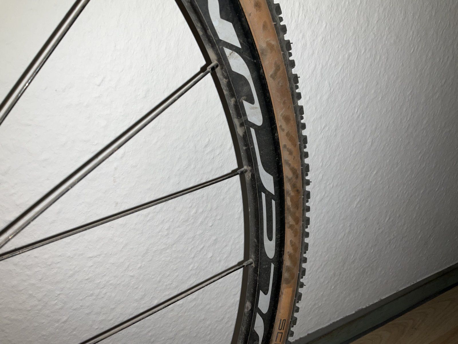

Hallo Experten,
eigentlich fahre ich nur am Crosser Tubeless, aber vielleicht tritt dieses Phänomen auch bei den schmalen RR-Reifen auf:
Ist das normal, dass an den Seitenwänden bisschen Milch „durchweicht“? Zumindest ist die Seitenwand voll mit so lustigen Flecken. Fahre den Schwalbe X One Allround. Bei meinem zweiten Crosser ist es zeitweise noch schlimmer, da hatte ich schon so weiße Flecken, sah aus wie viele kleine Schimmelkulturen.
PS: Auf dem Reifen steht TLE, sollte also Tubeless zugelassen sein.
VG
Klaus
Ich fahr den Reifen auch und bei mir hab ich so ein Bild nicht. Soll aber nicht unüblich sein. Da ist wohl die Flanke an den Stellen zu dünn und das Dichtmittel muss die Stellen füllen.
Same here, auch ich fahre diese Reifen und auch bei mir zeigt sich dieses Bild nicht. @01goeran erklärt das geschilderte „Problem“, ich füge dem hinzu, dass es durchaus Dichtmilch gibt die zu Verfärbungen der Naturfarbenen Reifenflanken führt. @Klauss welche Dichtmilch nutzt Du?
