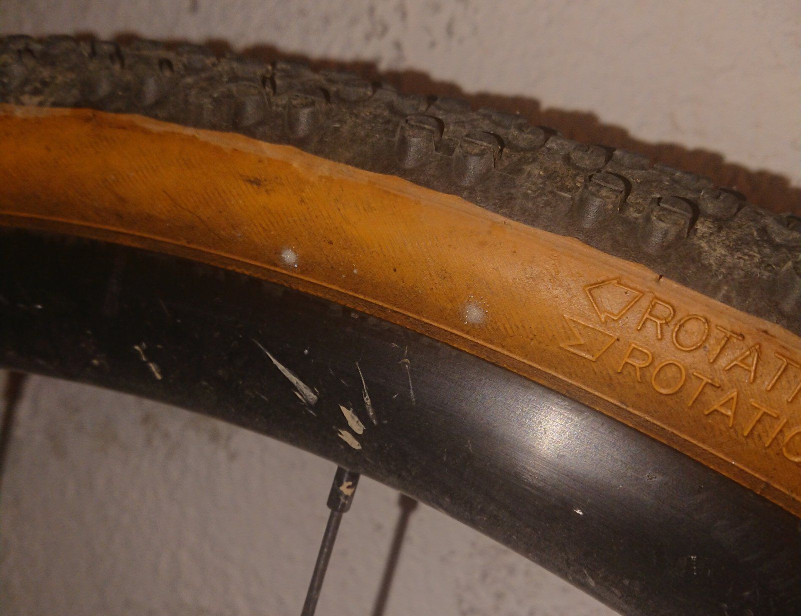

Habe das hier auch. Sowohl bei Gones /Xones oder Gravelkings.
März nach Setup:
Hörte aber nach wenigen Stunden /Tagen auf.
Reifen sind aber dicht. Maximal 0.3bar Verlust in der ersten Woche.
Zuletzt nach jetzt fast 3tkm in 6 Monaten vorne etwas mehr Verlust 0.5bar in 1 Woche.
Hinten habe ich heute auch mal wieder Blasen gesehen:
Reifen haben fast 7tkm gelaufen und Milch ist Orange Seal Endurance.
Bin sehr zufrieden damit.

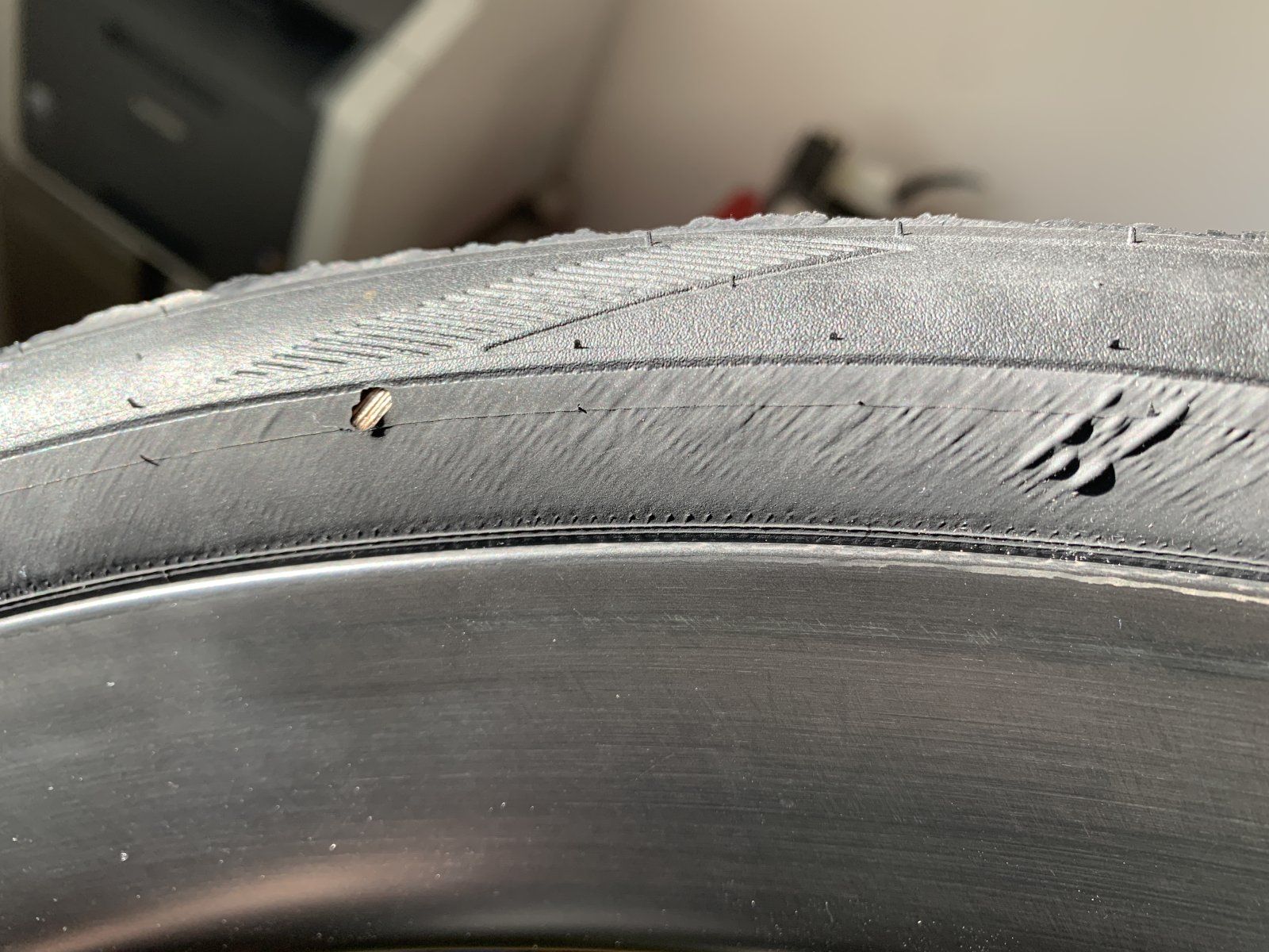

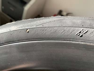

Schwitzende Flanken bei div. TL Reifen hatte ich schon oft, aber nicht ein einziges Mal gab es damit Probleme. Bei den jetzt montierten Schwalbe Pro One TLE ist mir aber erstmals vorgekommen, dass die papierdünne Seitenwand direkt nach dem Aufpumpen auf 5 Bar (mehr verträgt die Zipp Felge sowieso nicht) mit der Standpumpe Blasen schlug, und nach einigen Minuten sogar an 2 Stellen das Gummi einriss, und den Blick auf die Karkasse freigab. So sieht das aus:
Schwalbe wollte mir nicht mal ansatzweise beantworten, ob man damit fahren kann, oder es besser sein lassen sollte. Der Händler sei zuständig, falls der Reifen ersetzt oder an Schwalbe gesendet werden muss, Punkt. Die Antwort des Händlers war, ich solle den Reifen einsenden, und er würde erstmal an Schwalbe zur Prüfung weitergeleitet, was mehrere Wochen dauern könne. Allerdings dürfe der Reifen nicht gefahren worden sein, und müsse zudem penibel von mir gereinigt werden, sonst würden sie die Reklamation ablehnen. Rechtlich einfach mal ganz falsch, aber sie haben sowieso keine TL Reifen lieferbar als Ersatz.
Also fuhr ich heute erstmal eine Testrunde, soweit ohne negativen Befund. Ich denke auch, dass mir wohl nicht wegen einer dieser Stellen der Reifen um die Ohren fliegt. Aber der extrem geringe Materialeinsatz schafft wenig Vertrauen, und auch nur der kleinste Kontakt bei Transport oder beim Halten am Rand mit Kontakt zum Bordstein würde mich nervös machen.
Wie seht Ihr das?
Wie seht Ihr das?
Zurückschicken, die trauen sich eh nicht das abzulehnen. Ist ja auch vollkommen gerechtfertigt.
Hatte etwas ähnliches am Pro One, nur dass es an der Stelle sogar undicht war und hörbar Luft entweichte. Wurde rückerstattet.
Wie seht Ihr das?
Unschön, aber solange es nur die Außenhaut ist, ist die Funktion nicht eingeschränkt. Die Blasen außen kann man anstechen.
Wäre mir persönlich nicht den Aufwand einer Demontage und Rücksendung wert. Die wichtigen Lagen der Karkasse liegen erst unter der Außenhaut
