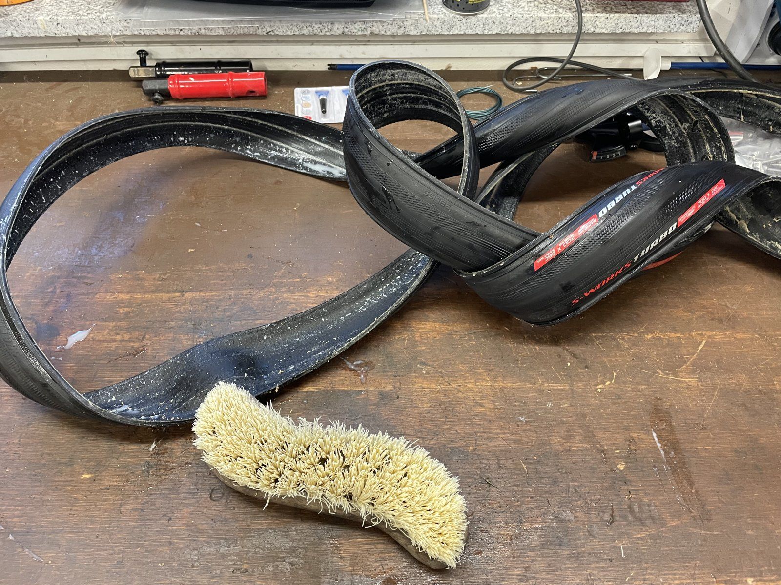

Ich habe für ein Rennen am Samstag die schellen TT Mäntel aufgezogen. Gibt es eigentlich ein guten Trick wie ich die alte Milch ab bekomme….. das ist eindeutig ein Nachteil von Tubeless.
ich wuerde das ja auch dran lassen ... die getrocknete Milch dichtet da ggf. noch ein paar loecher ab ... kann durchaus sein, dass du am ende damit wieder zu kaempfen hast, wenn du die Pelle wieder aufziehen willst
ich lasse das auch ganz austrocknen und lasse es in der Regel drin. Was ich entferne ist wenn an einer Stelle sehr viel, weil ich den Reifen über Winter so stehen gelassen hab und ich die Dichtmilch an einer Stelle gesammelt hat. Das lässt sich dann meist so abziehen.
Ansonsten ausgetrocknetes Latex mit einem Gummiblock abrubbeln.
Also bei zwei Pro One 30mm hatte ich innen stark anklebende Milch. Ein Reifen hatte knapp 100g Übergewicht, der andere nur 40g entgegen der regulären Gewichtsangabe. Wenn ich da noch Milch reinschütte, habe ich dann um 70 / 130g Dichtmilch plus Reifen. Da kann ich ja 2 leichte Butylschäuche mitnehmen und der Reifen ist eh noch leichter.
Die Milchreste vollständig abzukriegen ist nach meiner (MTB-)Erfahrung mit vetretbarem Aufwand nicht möglich. Das sieht bei Dir doch schon ganz gut aus.
Bislang hab ich sofort nach dem abziehen die Mäntel in ein Wassereimer getaucht und anschließend mit der Bürste drüber. Bei Chemie bin ich ein bisschen vorsichtig daher meine Frage ob es noch gute Haushaltsmittel gibt.
wie gesagt lass drin den schmutz und mach das nächste mal einfach weniger rein … im mtb fahr ich auch nur 40g
Man muss ja auch bedenken das die Dichtmilch nur zu ca 1/8 aus Feststoff besteht. Da das spezifische Gewicht von Kautschuk so um 1 liegt sind das bei einer 60ml Füllung Dichtmilch nur rund 7,5g Feststoff. Und man wischt das das meiste auch aus.
Manchmal verhindern aber Latexreste an der Wulst das einploppen bei der Montage des Reifens. Da hat das entfernen der Latexreste mir schon geholfen, vor allem bei Reifen die mehrmals montiert wurden
Ich kann auch nur Erfahrung aus MTB und Gravelbike beisteuern - aber bei beiden nehme ich auch nur ein saugendes (Küchen-)Papiertuch und vielleicht noch einen feuchten Putzlappen, wenn ich die Reifen mal runtermachen muss. Wenns ganz schlimm ist habe ich auch schon zu Spiritus gegriffen. Normalerweise lasse ich die aber einfach drauf bis sie abgefahren sind und dann kommt der klebrigen Reifen weg.
Lass sich vom klebrigen Zeugs im Reifen nicht stören, soooo schwer ist das nicht (sind bestimmt nur ganz wenige Gramm) und du hast die bestehenden Löcher schon verstopft.
