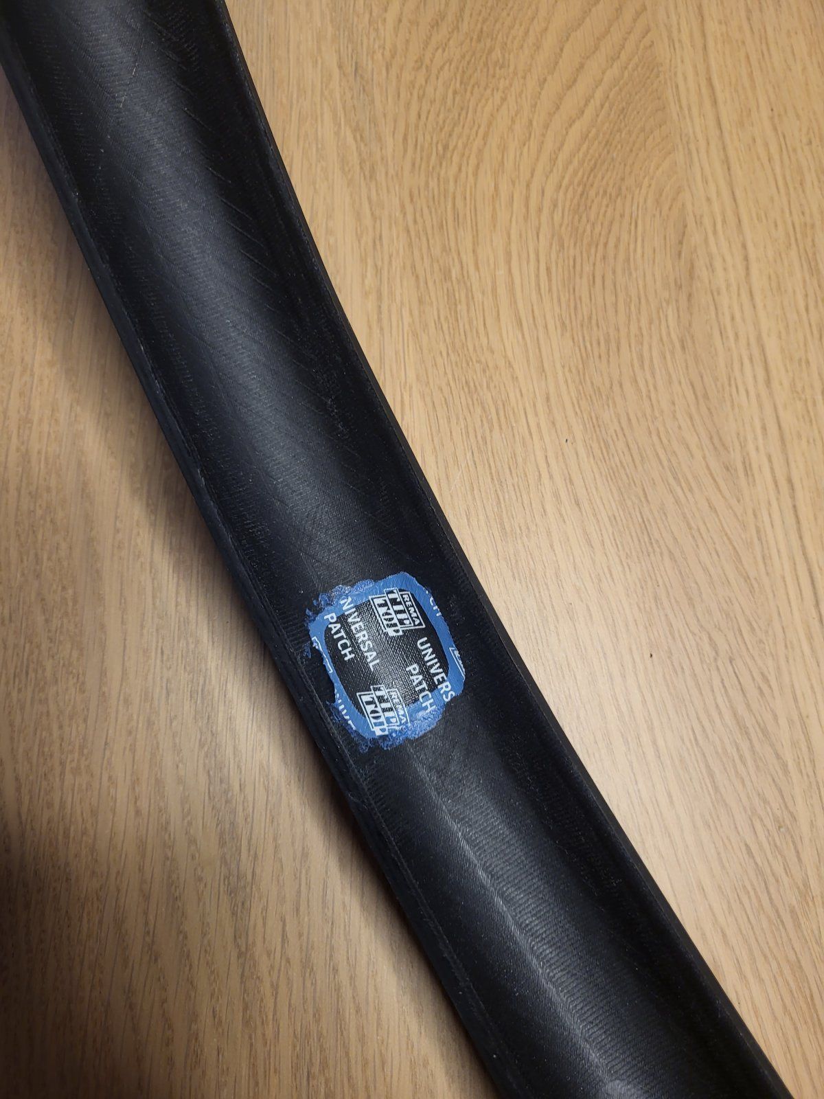

Schlauch raus. Tubeless Flicken auf das Loch von Innen, Felgenband kontrollieren, TL Ventil rein, Dichtmilch rein, aufpumpen und sehr wahrscheinlich das Problem mit dem Loch unterwegs seeeehr lange nicht mehr haben. Ich fahre alle Räder seit 2019 tubeless und bin seither nicht wegen Loch im reifen irgendwo liegen geblieben.
Passt das so wie auf dem Bild, oder ist die etwas ausgelaufene Paste nachteilig?

Lass dich von den ganzen Klugschei*ßern hier nicht verunsichern. Die sind auch nicht als Experten geboren worden.
Die Versprechen von Tubeless hören sich in der Theorie super an, in der Praxis ist es aber nicht in jedem Fall 100% sorglos. Einige Kombinationen aus Reifen und Felge sind teils schwierig im initialen Setup, andere Kombinationen aus Milch und Reifen harmonieren nicht. Da muss man einfach eigene Erfahrungen machen oder sich schlau lesen, was gut funktioniert.
Und dann gibt es auch einfach Schäden, die irreparabel sind. Größere Schnitte oder Löcher sind idR weder durch Milch, noch mit Plugs dicht zu bekommen. Dafür ist der Druck einfach zu groß und ein Rennradreifen zu dünn.
Ich fahre trotzdem tubeless. Kleinere Löcher werden meistens abgedichtet, bei größeren Schäden hat man die Plugs als Plan B und wenn die nichts bringen, kannste immer noch einen Schlauch einziehen.
