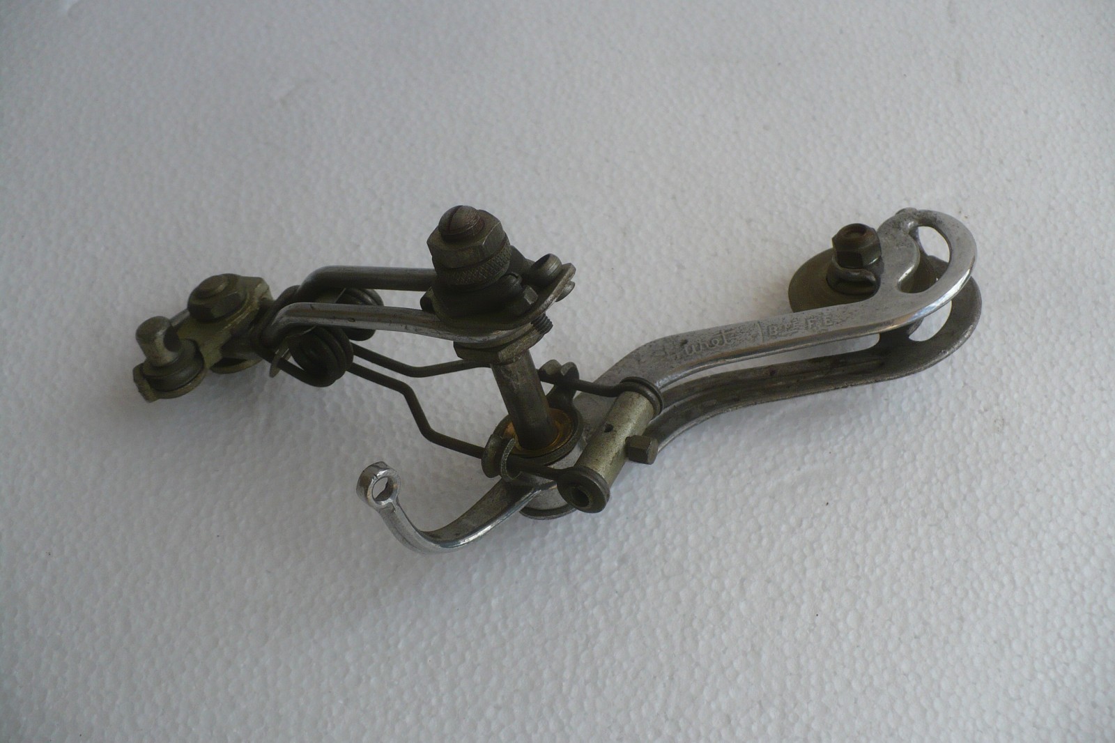

Die Louisson Bobet wurde mindestens bis Ende der 50er verkauft; manche Stimmen wollen sie auch noch Anfang der 60er gesehen haben.
Es gibt neben der Huret Louisson Bobet mWn mehrere Schaltwerke für Doppelzug und Einstellung der Federspannung über den zweiten Zug, wie z.B. die Simlex Juy 51. Allerdings gibt es mWn nur eine Schaltung, die den Zug so führt, wie an Deinem Rahmen ausgeführt und das ist ledier die Louisson Bobet,

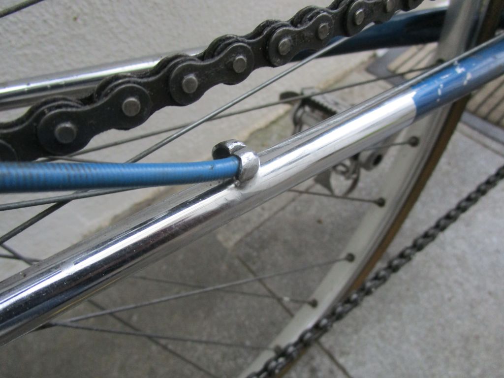

Bei der älteren Osgear wird der zweite Zug zum Kettenspanner unter dem Tretlager geführt und hinten also kein zweiter Zuggenhalter mehr benötigt. Bei den Simplex mit Doppelzug wird der Zug mWn hinten geteilt und man benötigt also eigentlich keinen zweiten Zugegegenhalter zwischen Schalthebel und Kettenstrebe.
Es gab aber auch von Simplex einen Doppelzughebel mit Schellenbefestigung für das Unterrohr, so daß die Juy 51 z.B. auch durchaus mit durchgängig zwei Zügen verbaubar gewesen ist.
Und wenn Du Dir die Louisson Bobet bzw. alle der alten Huret genau ansiehst, dann fällt auf, daßdiese auf den älteren Blechausfallern besser montiertbar sind, da sie auf den geschmiedeten Ausfallenden nicht vollständig flächig aufliegen und die anschraubbaren Anlötaugen der Simplex Schaltwerke aus der Zeit besser zu den geschmiedeten Ausfallenden, wie den Agrati an Deinem Paupitz passen würden.
Insofern würde ich also eher nach einer Simplex Juy 51 und dem Simplex Doppelhebel suchen. ;)
PS;

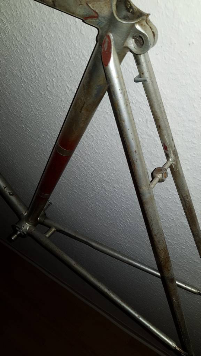

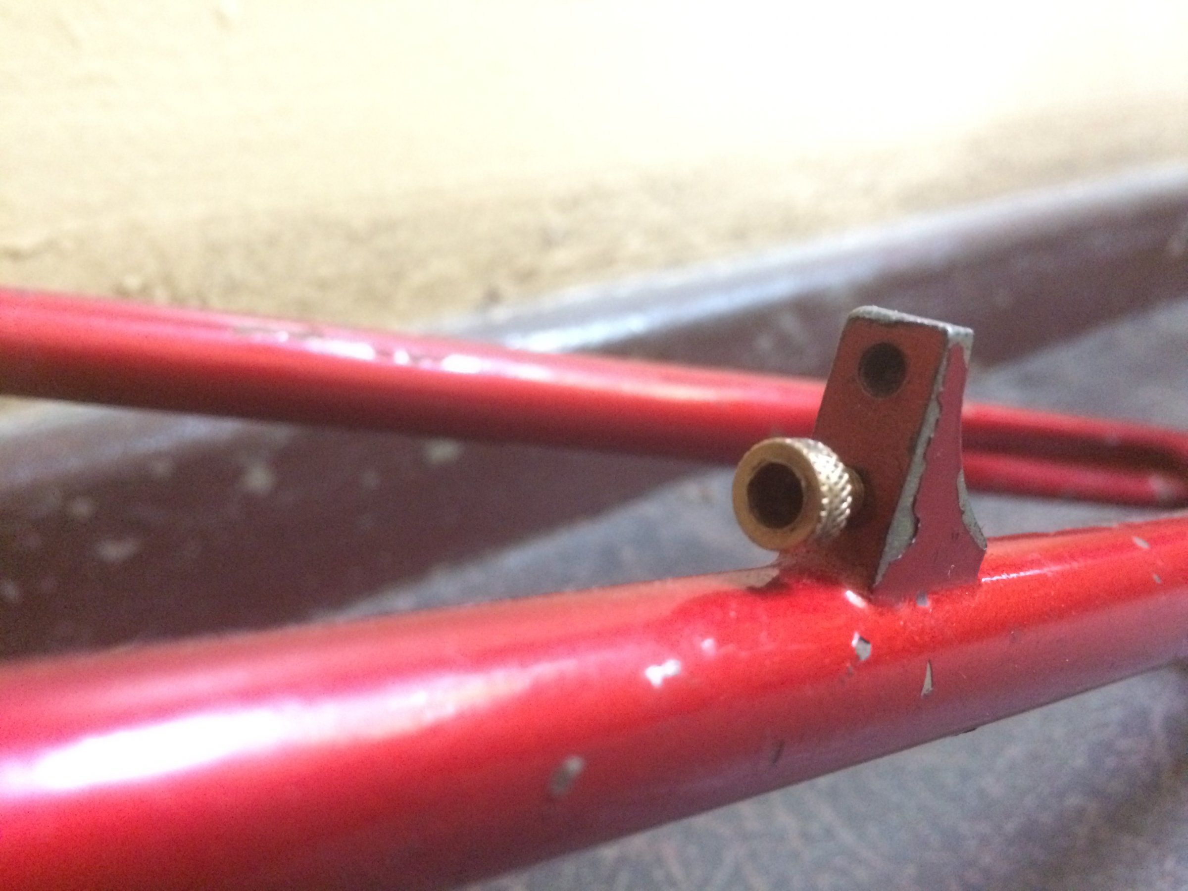

Aber zeig doch bitte noch das Unterrohr von der rechten Seite. Hat es dort ein Anlötteil für den Schalthebel?

Bei beiden von Dir angesprochenen Schaltungen wirst Du auf sehr ähnliche Probleme in der Beschaffung treffen. Viele der unter der Bezeichnung angebotenen Schaltwerke sind keine Solchen.
Dieses Angebot z.B. zeigt keine Louisson Bobet
https://www.ebay.fr/itm/Huret-Tour-...889684?hash=item2a9afcde54:g:ucQAAOSwJH1ZLycE *
Selbst bei einer echten Louisson Bobet wäre der Preis total überzogen.
Allerdings tun sich Simplex Juy 51 oder Huret Louisson Bobet preislich heute nicht mehr so viel (keine ist idR unter € 200 zu bekommen), so daß ich Dir mit dem Hinweis auf die Juy 51 eigentlich nicht unbedingt einen Ausweg aus der Preisspirale sondern nur die evtl. sogar besser zum Rahmen passende Schaltung aufgezeigt habe.
Der preisliche Ausweg dagegen könnte über eine normale und "einzügige" Simplex Tour de France funktionieren; man muß ja nicht unbedingt beide Zuganschläge nutzen ;) wobei ich dann eben nicht auf moderneres Material ausweichen würde, welches übrigens auch nicht unbedingt preiswerter zu bekommen ist (eine Juy 61 kostet auch ab €200 aufwärts, es sei denn man nimmt die kleinere Raid, die man dann schon für ab ca €100 bekommt und dann hätte man aber bereits zwei Vorgängerschaltungen übersprungen; die Timeline wäre nämlich Juy 51, Juy 543, Juy Record 60, Juy 61 und Raidexport 32)
Allerdings tun sich Simplex Juy 51 oder Huret Louisson Bobet preislich heute nicht mehr so viel, so daß ich Dir mit dem Hinweis auf die Juy 51 eigentlich nicht unbedingt einen Ausweg aus der Preisspirale sondern nur dei evtl. sogar besser zum Rahmen passende Schaltung aufgezeigt habe.
Der preisliche Ausweg dagegen könnte über eine normale und "einzügige" Simplex Tour de France funktionieren; man muß ja nicht unbedingt beide Zuganschläge nutzen ;) wobei ich dann eben nicht auf moderneres Material ausweichen würde.

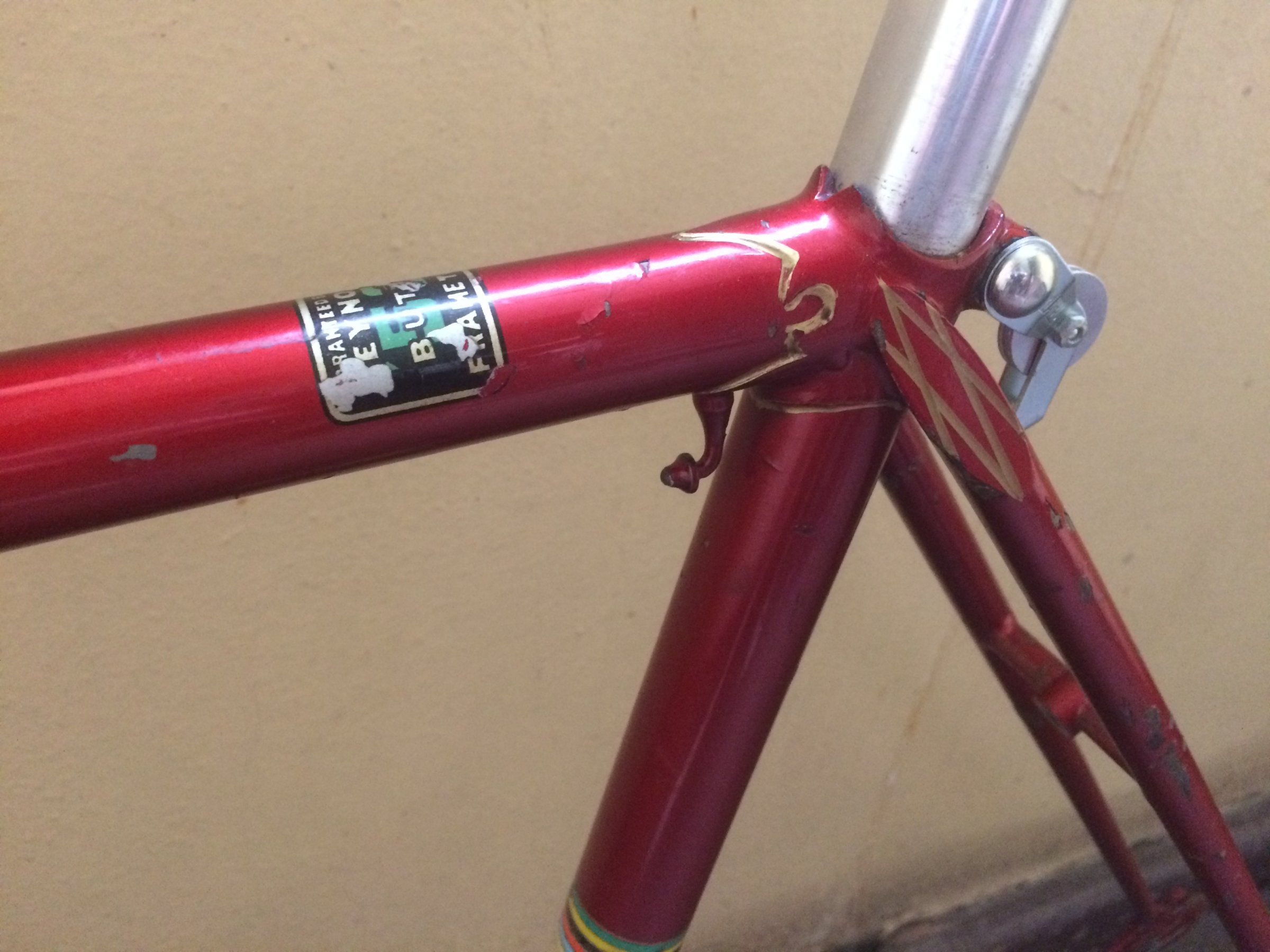

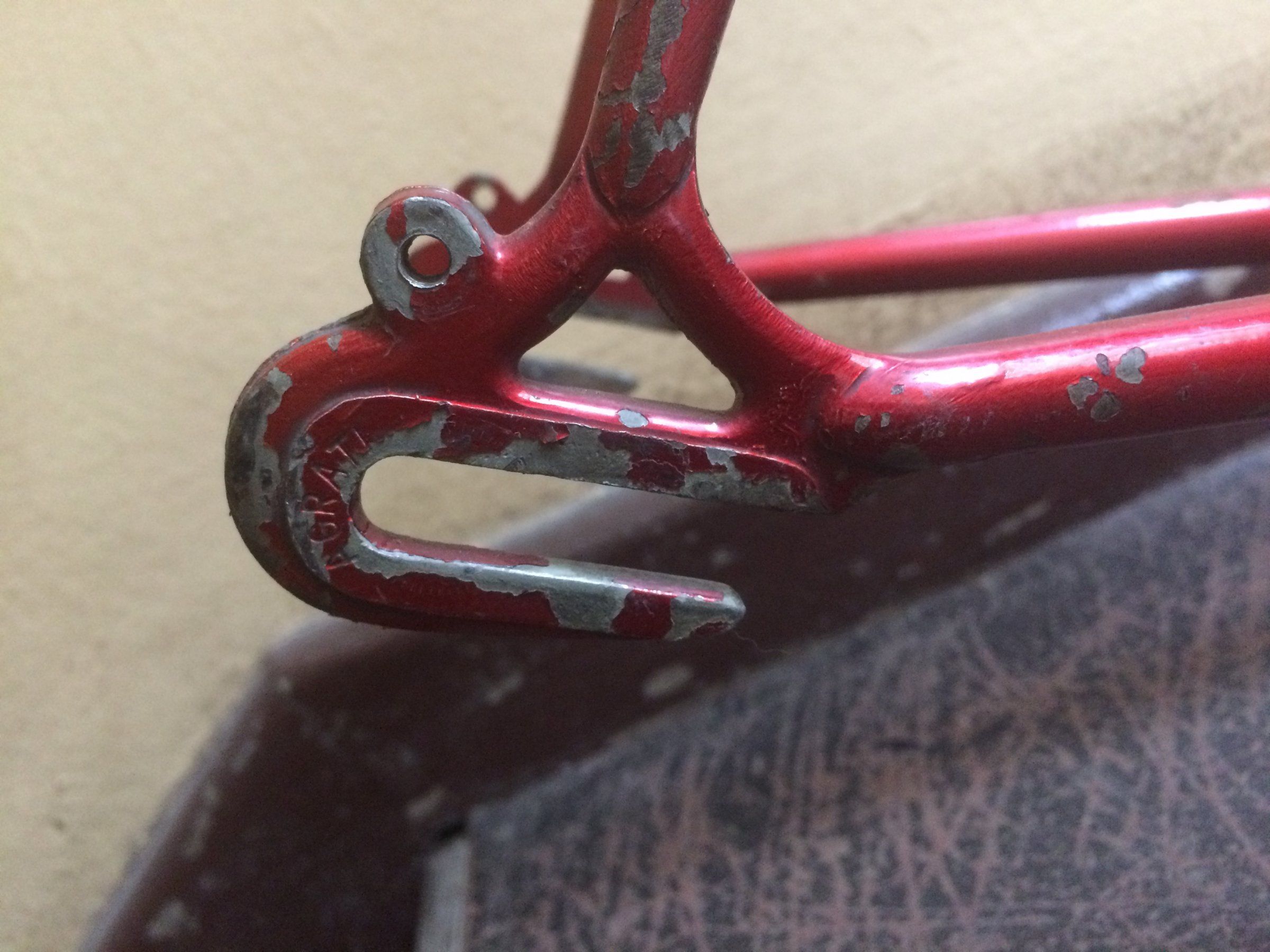

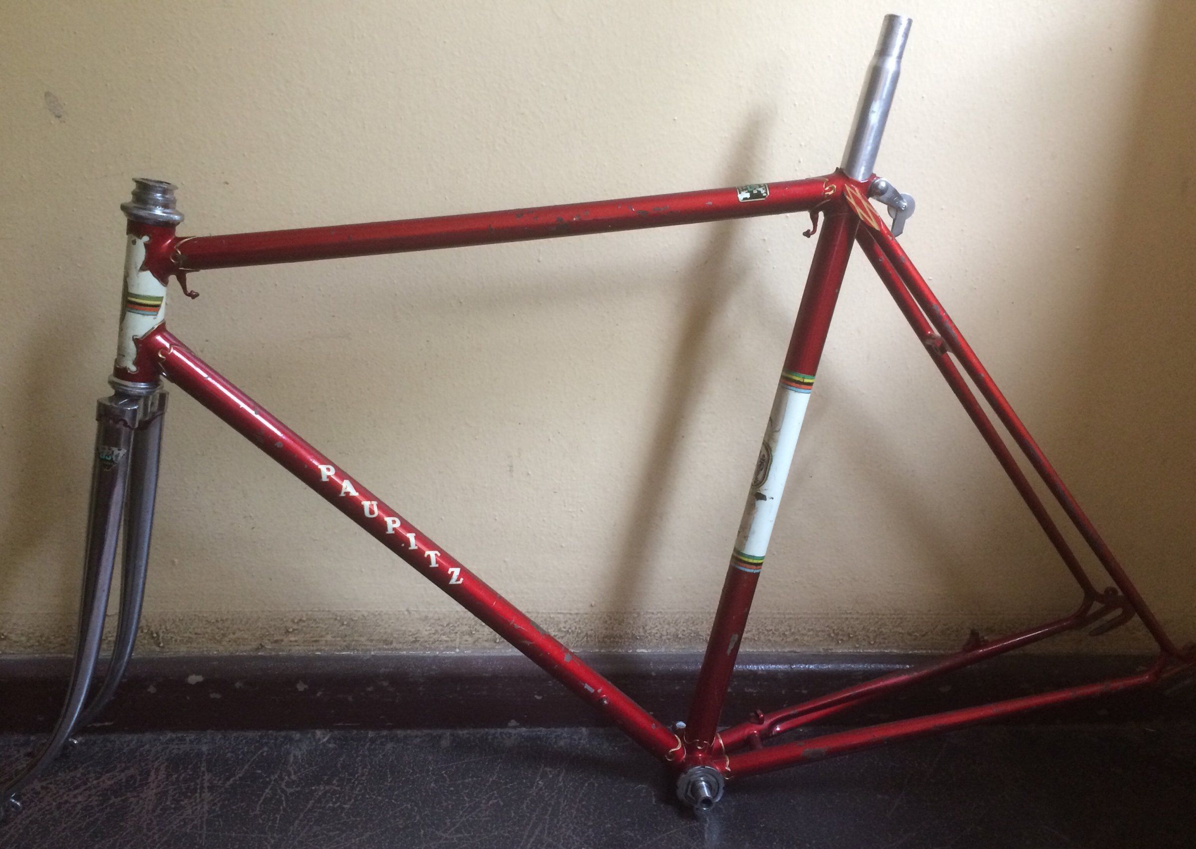

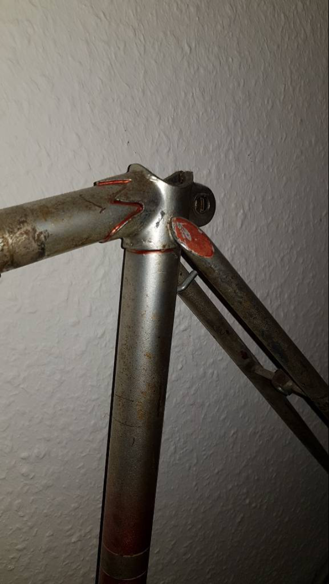

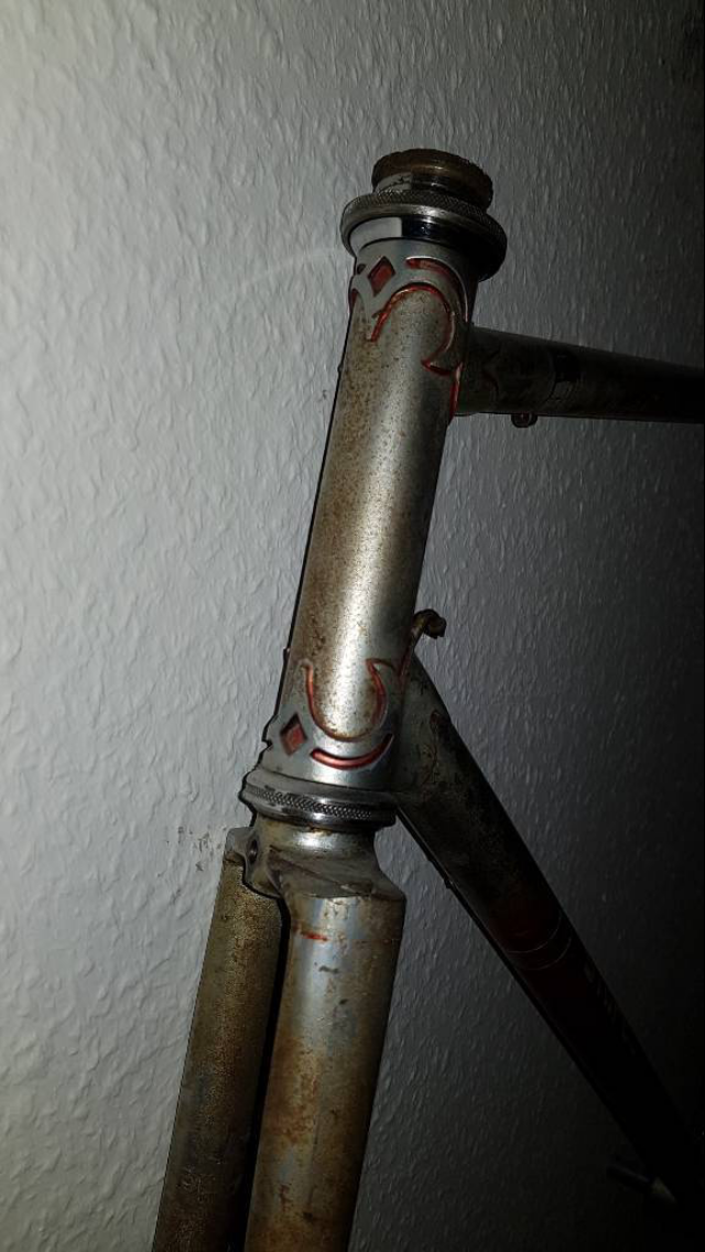

So, ich versuche mich mal des Paupitz- Rahmens anzunehmen, der letztens bei den Kleinanzeigen zu haben war... (Danke nochmal an Harry, der ihn mir zu einem sehr fairen Preis überlies).
Allerdings habe ich nun wohl ein handfestes Problem: Paupitz hat dem Rahmen Anlötteile für ein hinteres Schaltwerk mit zwei Zügen versehen. Zum einen heißt das, dass das gute Stück wohl auf Ende der 1950er Jahre (1958-1959) gelötet wurde, zum anderen dass ich wohl eine Huret Louison Bobet brauche... Oder gehen da noch andere Schaltwerke? Liegt sowas in irgendeiner eurer Kisten rum?
Anhang anzeigen 566292 Anhang anzeigen 566293 Anhang anzeigen 566294 Anhang anzeigen 566295 Anhang anzeigen 566296 Anhang anzeigen 566297 Anhang anzeigen 566298

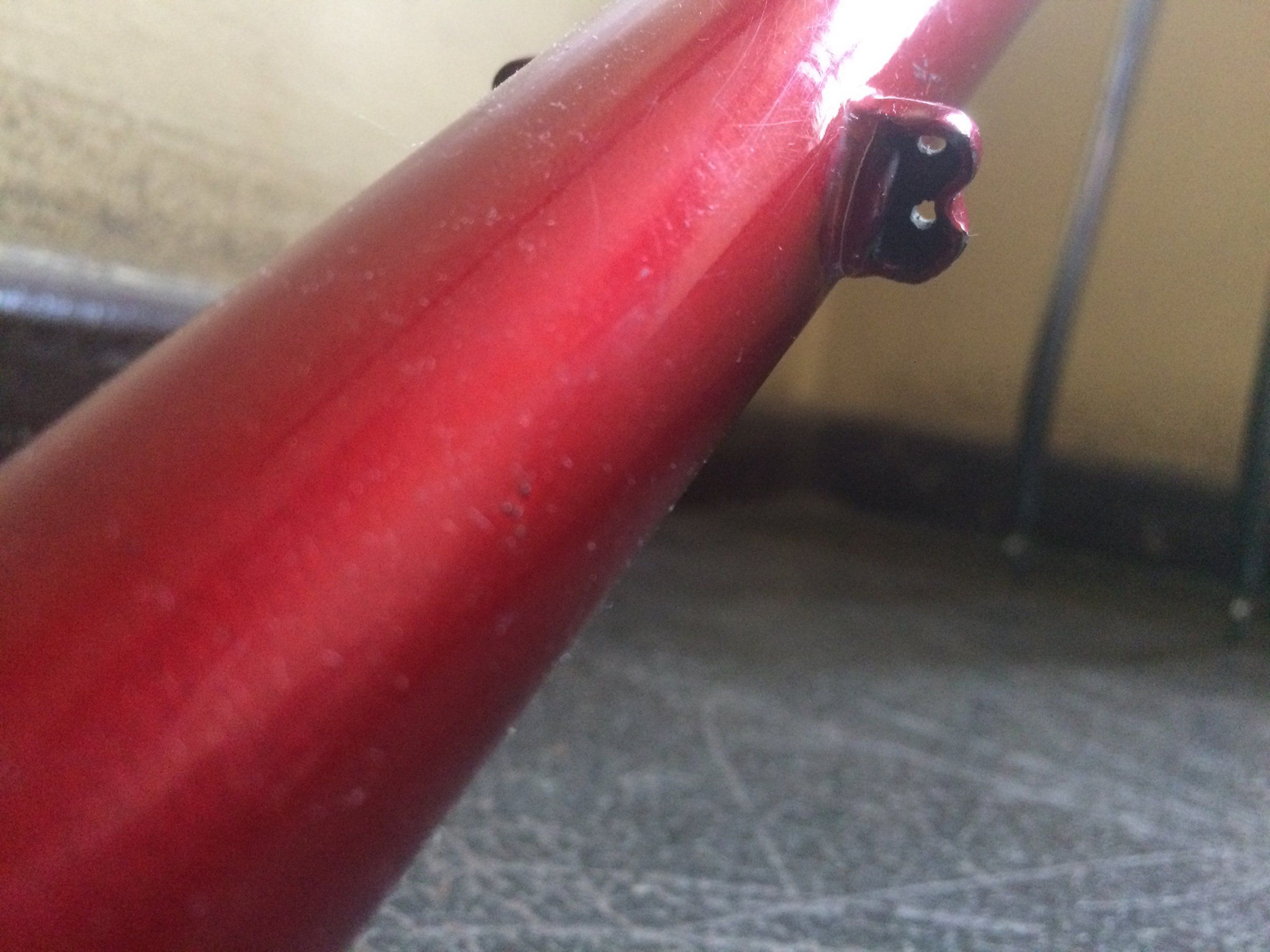

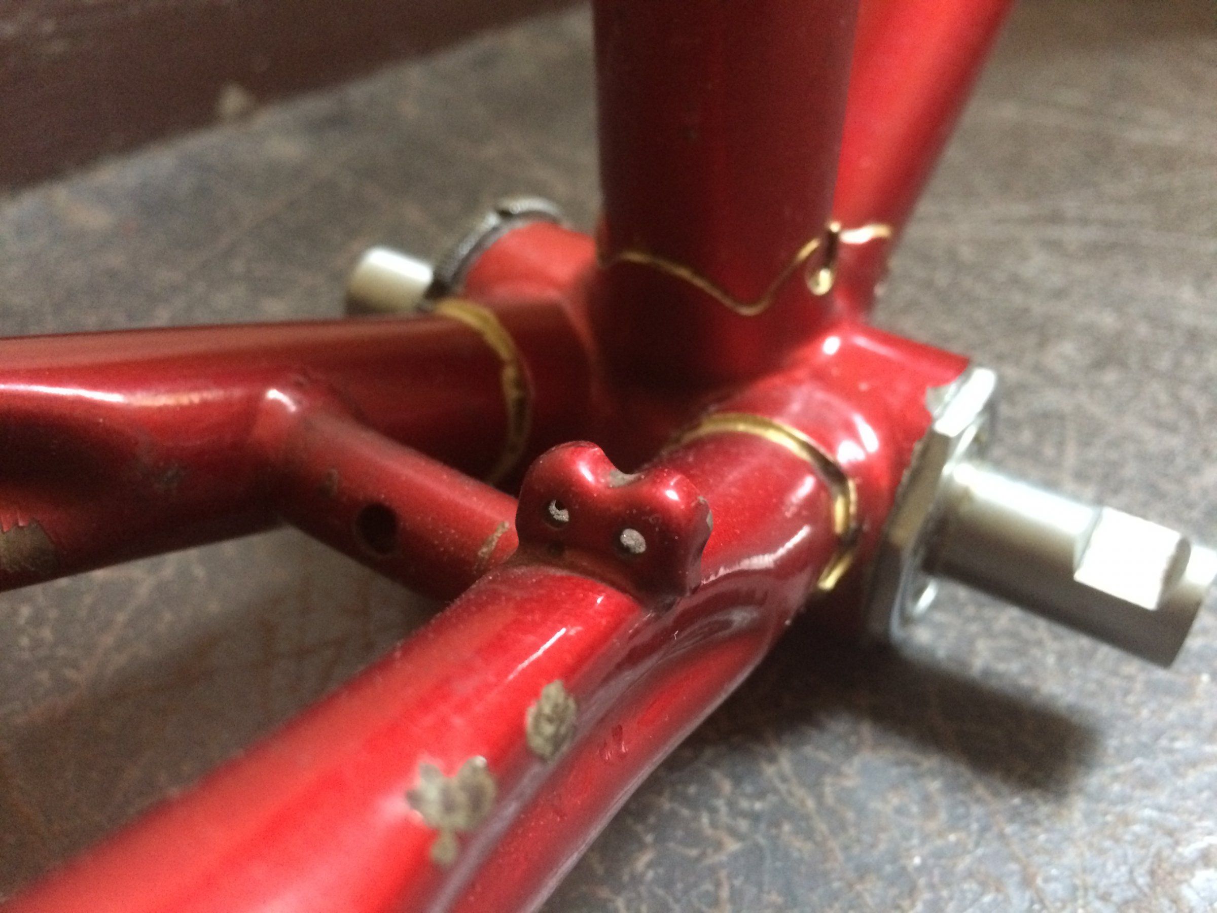

Glückwunsch! Tolles Teil...
Zum zeitlichen Faktor:

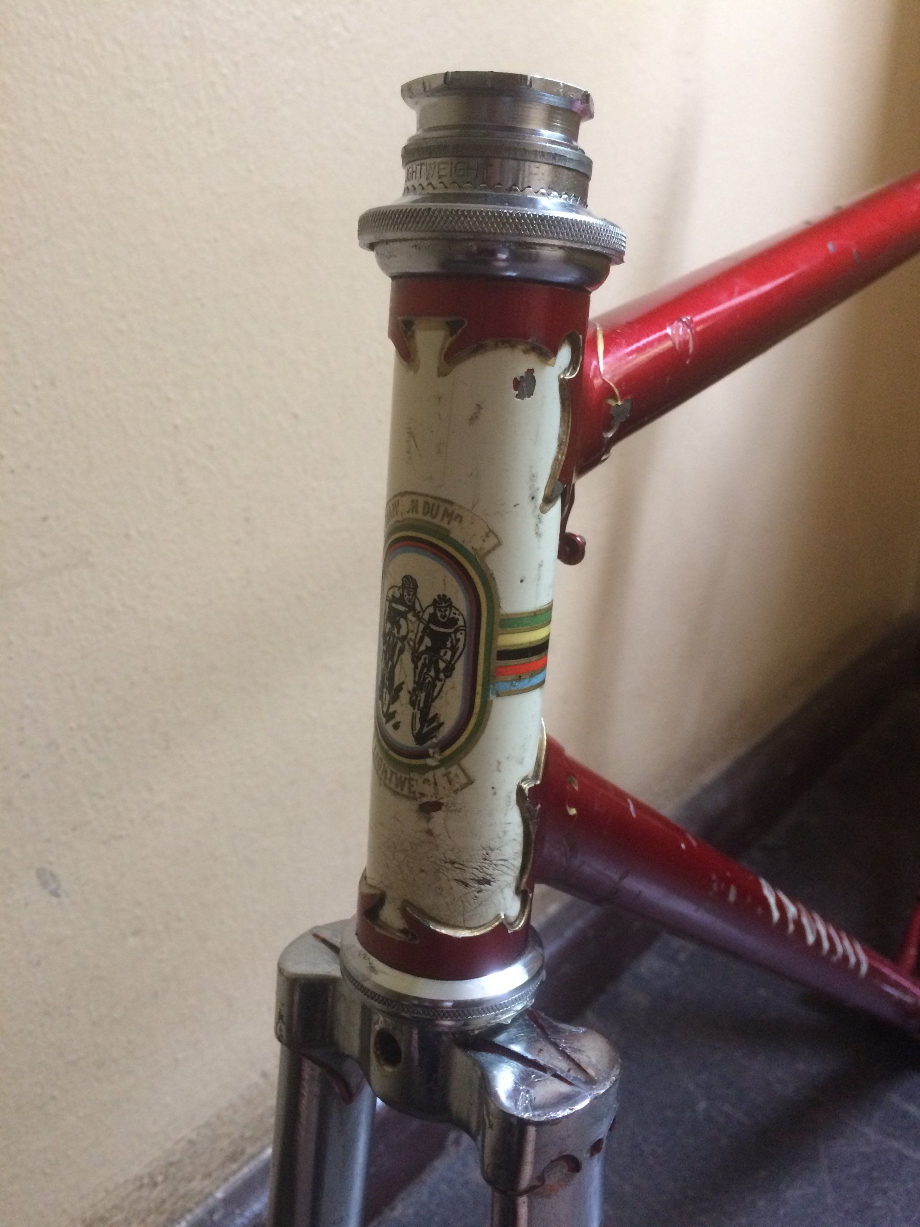

Hast du eine Rahmennummer entdecken können? Komisch ist, dass die Decals von FBL als auch Paupitz sind. Und der Rahmen weicht auch etwas von dem Katalogbildern ab, so ist die Gabel komplett verchromt, jedoch das Sattelrohr nicht. Schöner Rahmen, der auch die Sattelrohrmuffenkimme von Paupitz inne hat. Abweichend sind ebenfalls die Ausfaller für die Gabel, Agrati sagt mir jetzt nciht so viel.
Ich habe einen ähnlichen Rahmen von 1957, ebenso mit Bobet-Anlötsockeln.

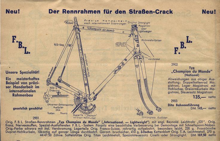

Hier ein Katalogbild von den FBL Champion du Monde Rahmen aus 1955, an dem du dich orientieren kannst.
Ich würde den Rahmen auf 1958-1960 schätzen als sich Paupitz selbstständig machte und vielleicht noch 1-2 Rahmen aus seiner FBL-Zeit übrig hatte. Dort hat er von 1953-1958 gearbeitet, und sich danach selbstständig gemacht...Es könnte einer der ersten Champion du Monde Rahmen unter dem eigenem Label Paupitz sein. :)

Hast du eine Rahmennummer entdecken können? Komisch ist, dass die Decals von FBL als auch Paupitz sind. Und der Rahmen weicht auch etwas von dem Katalogbildern ab, so ist die Gabel komplett verchromt, jedoch das Sattelrohr nicht. Schöner Rahmen, der auch die Sattelrohrkimme von Paupitz inne hat. Abweichend sind ebenfalls die Ausfaller für die Gabel, Agrati sagt mir jetzt nciht so viel.
Hier ein Katalogbild von den FBL Champion du Monde Rahmen aus 1955, an dem du dich orientieren kannst. Ich würde den Rahmen auf Ende 1950 schätzen als sich Paupitz selbstständig machte und vielleicht noch 1-2 Rahmen aus seiner FBL-Zeit übrig hatte.

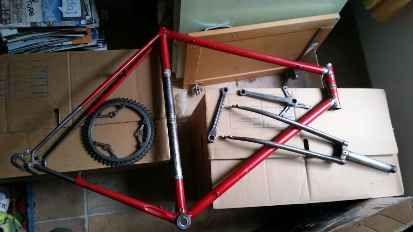

Hier ein Bild meines FBL-Champion du Monde Rahmen von 1957. Bei der Marke FBL gab es Rahmennummern nach Kalenderjahr, ich hatte irgendwo gelesen, dass Paupitz später sein eigenes System hatte. Es wurde das Geburtsdatum des Käufers verwendet, oder so.
Etwas ulkig...
Aufjedenfall hat mein Rahmen auch eine komplett verchromte Gabel, die auch bei dir zu sehen ist. Vielleicht gab es da Abweichungen zum Ende der 1950er.
Hier ein Katalogbild von den FBL Champion du Monde Rahmen aus 1955, an dem du dich orientieren kannst.Anhang anzeigen 574088 Ich würde den Rahmen auf 1958-1960 schätzen als sich Paupitz selbstständig machte und vielleicht noch 1-2 Rahmen aus seiner FBL-Zeit übrig hatte. Dort hat er von 1953-1958 gearbeitet, und sich danach selbstständig gemacht...Es könnte einer der ersten Champion du Monde Rahmen unter dem eigenem Label Paupitz sein. :)
Übrigens ist die Gabel mit „Paupitz“ gestempelt, es ist also nicht nur die Kimme auf der Sattelstützmuffe. Mit der Datierung kann ich mich sehr gut anfreunden :)!

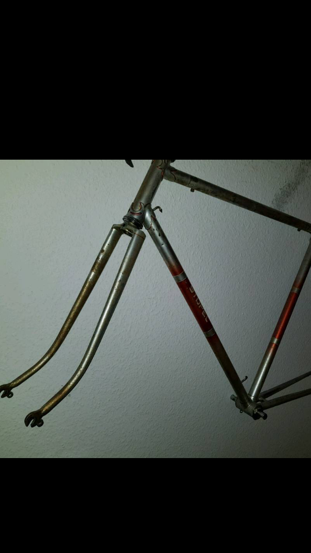

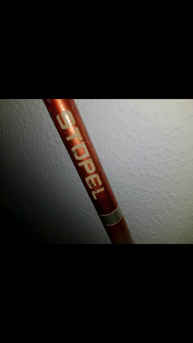

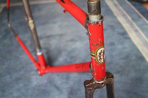

Hat jemand den Stöpel-Rahmen bei den Kleinanzeigen gesehen? Wenn Kurt Stöpel nach seiner Karriere als Dolmetscher und Taxifahrer gearbeitet hat, wie unser Lieblingslexikon weiß, dann könnte es ja einer seiner eigenen Rahmen sein. Oder irgendein Radgeschäft hat seinen Namen genutzt...
Die Bauweise mit dem eckigen Bremssteg und die Drahtaufhängungen deuten auf eine Berliner Rahmenschmiede, finde ich...
Anhang anzeigen 575905 Anhang anzeigen 575906 Anhang anzeigen 575907 Anhang anzeigen 575908 Anhang anzeigen 575909
Nun ist er ja wohl verkauft, der Rahmen. Nach kurzer Recherche auf der Kurt Stöpel Memorial Seite war dann herauszufinden, dass Stöpel selbst als Konstrukteur tätig war. Mithin ist anzunehmen, dass er diesen Rahmen zumindest konstruiert hat. Wie ich heute zufällig herausgefunden habe, hat er seine Rahmen auch selbst in Berlin verkauft.

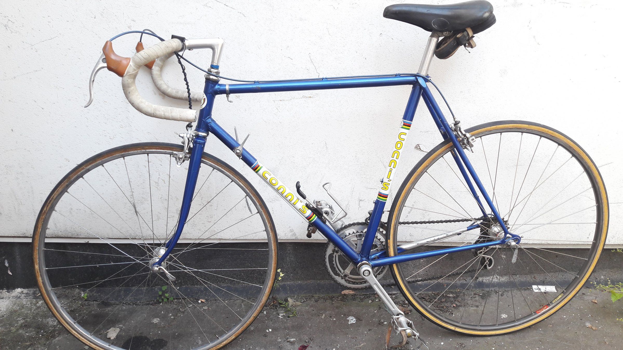

Wer noch ein Paupitz sucht kann mich gerne mal ansprechen.
Das Rad wurde von dem jetzigen Besitzer bei Paupitz bestellt und nach seinen Rahmenmassen gelòtet.
In den spàten 80ern hat er den Rahmen dann bei Arnold Henke gehabt der ihm drei oberrohròsen, einen anlötsockel fùr den umwerfer und eine Aufhàngeòse fùr die Kette aufgelötet hat.
Danch hat Henke den Rahmen neu lackiert.
Die Connis Radshop sticker sind ùber Lack und wieder entfernbar.
Campa record bremsgruppe erste gen.und nuovo record schaltgruppe pat.72 ist verbaut.eine sr kurbel ..cinelli doppel crest logo und unicanitor auf two bolt.
Record 32 loch nf naben..der rahmen hat keine dellen.
Der Besitzer stellt sich 450 Euro vor.
Das Rad steht in Hannover
