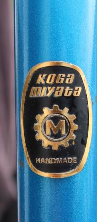

Also bei meinem Roadracer sind 600 Arabesque Bremsen * * (Griffe * * und Körper) verbaut. Die Rahmennummer beginnt mit F (also 1978). Nicht original sind die Laufräder aber ich denke, das der Rest die ursprüngliche Ausstattung ist. Schaltung ist wie von biciclo beschrieben
Das hatte ich auch schon überlegt, aber es gibt einige Paralellen zu meinen vorhandenen Rädern. Wie bereits geschrieben, stimmen die Muffen mit dem Gentsluxe-S überein, die Farbe (fast) mit dem Pro-Luxe. Ich habe leider kein Rad aus dem 82er Jahrgang um Vergleiche anstellen zu können.
Ich nehme an, daß es sich um ein Rahmenset gehandelt haben könnte. Für einen Proracer war es etwas zu mies (Arabesque) aufgebaut. Steuerset "Stronglight Delta", was es bei Koga nie gab und was eigentlich zu spät für einen 82er Rahmen herauskam (ab 84).
Die Gabel entspricht mit den 3 "Löchern" in den Muffen ebenfalls den höherwertigen Kogas.
Könnte natürlich sein, daß ein Händler noch ein Koga-Rahmenset herumliegen hatte und es dann "kreativ" aufgebaut hat.

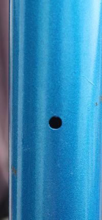

Tretlager im ungereinigtem Zustand im Anhang, vielleicht hilft's ;)

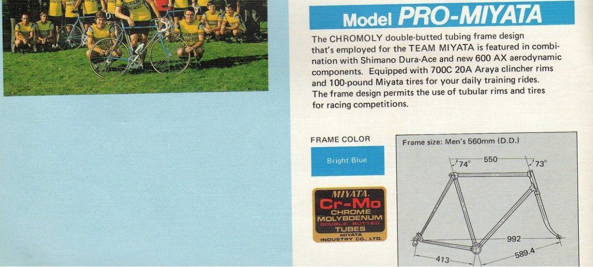

Hast du dir die 1981er Modelle von Miyata mal angesehen? Meine "Miyata" nicht "Koga Miyata"!
Ich meine mich zu erinnern, dass ich gelesen haben, dass "J" bei Miyata für 1981 steht (immer ein Jahr früher als Koga Miyata).
Hier Bilder eines 81er PRO Miyatas:
Edit: Auf der letzten Seite des Prospekts werden auch Shimano * * EF Ausfaller genannt.

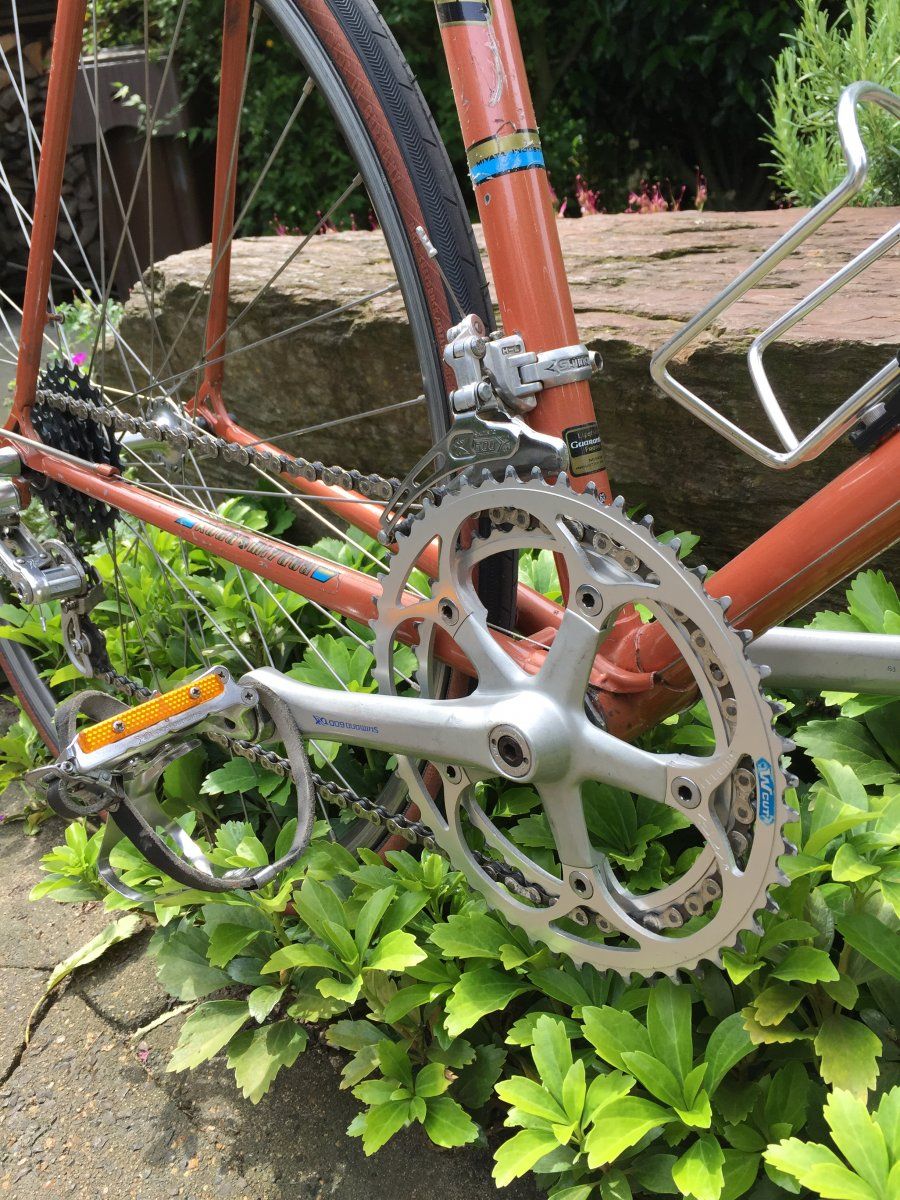

Ich hatte aber auch schon einmal einen Road-Racer (ebenfalls G...), der meiner jetzigen Ausstattung entspricht, jedoch einen Arabesque Umwerfer hinten und eine Arabesque Kurbel hatte. Ansonsten alles identisch mit den Dura-Ace Komponenten (Bremskörper, Bremshebel, Schalthebel) ausgestattet.
Nachtrag: Ich könnte mir vorstellen, daß bei @Koga1001 die Bremsen * * mal ausgetauscht wurden, wie gesagt, kenne ich den Road-Racer nur mit Dura-Ace Bremsen * *.
Gute Idee :) Auf die bin ich noch nicht gekommen. Könnte sein. Auf den Aufklebern steht zwar immer "Koga" drauf, aber ggf. wurde es (absichtlich) falsch gelabelt.
Weißt Du, ob die Muffen des Pro-Miyata irgendwelche Gravuren haben? Ich habe ja keine.
Wo gibt's die Miyata Kataloge?

Das stimmt, aber da bei dir alle Aufkleber nicht wirklich zusammenpassen würde ich auf die Originaltität deiner Kleber nicht viel geben.
Vielleicht wurde es ja mal neu lackiert und dann halt draufgepappt was so verfügbar war.

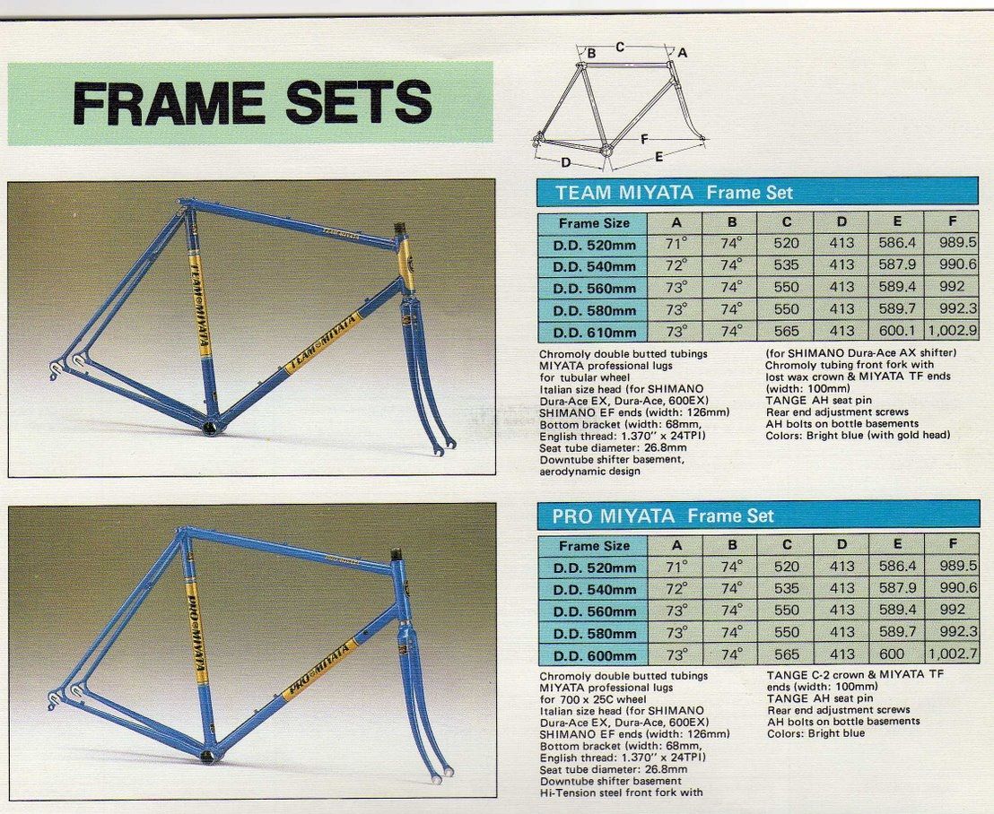

Schau mal hier:
http://www.miyatacatalogs.com/
Das 82er hat die Schalthebel mit Aerobefestigung, daher passts nicht. Das PRO Miyata sollte keine Gravuren in den Muffen haben, das Team-Miyata schon.

Du könntest auch anhand der Kennzeichnung der Shimano * *-Komponenten das Baujahr annährend bestimmen (sofern es noch die Originalkomponenten sind). U.a. gibt's hier http://www.fa-technik.adfc.de/Hersteller/Shimano/ eine Übersicht, wie man die Kennzeichnung lesen kann.

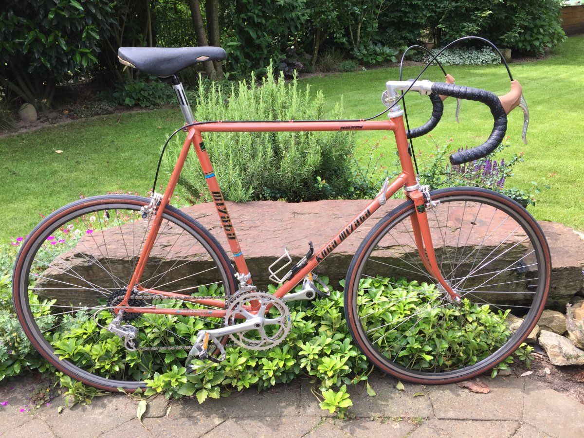

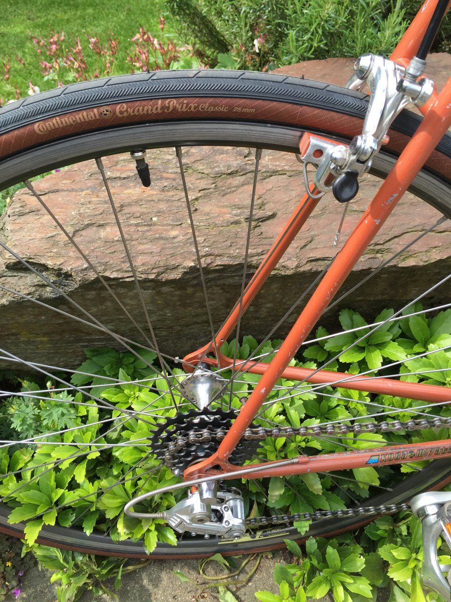

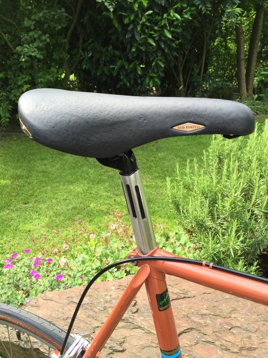

Kein Roadracer aber ein Roadspeed von 1981. Nahezu original, nur die Laufräder habe ich modifiziert und was Schöneres montiert! Nachdem ich den Sattel * * in RoKi auf der Börse erstanden und mir 2 neue Mäntel beim Faliero gekauft habe ist es jetzt nahezu so wie ich es mir vorgestellt habe. Läuft super und mit dem Rad werd ich dann an meiner ersten Eroica Veranstaltung am 03. Juli in Limburg teilnehmen! Der Aufbau hat sich gelohnt und der ein oder andere kennt ja schon das Rad!
Anhang anzeigen 344400 Anhang anzeigen 344401 Anhang anzeigen 344403 Anhang anzeigen 344404 Anhang anzeigen 344405
Tolles Rad!

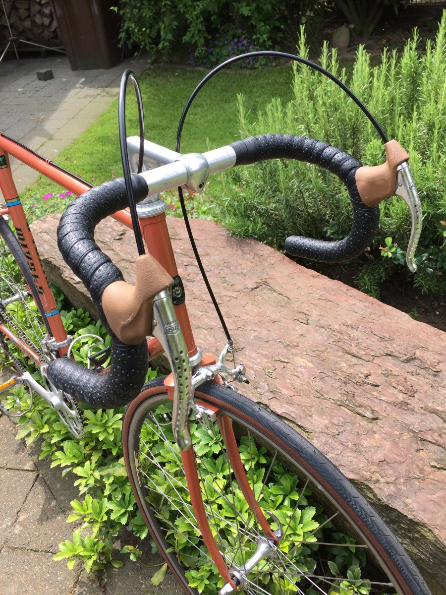

So eins habe ich auch und fuhr es einige Zeit mit Trainingsbügel, dann wieder original mit rennlenker und jetzt Bau ich es gerade um auf bullhornlenker.
