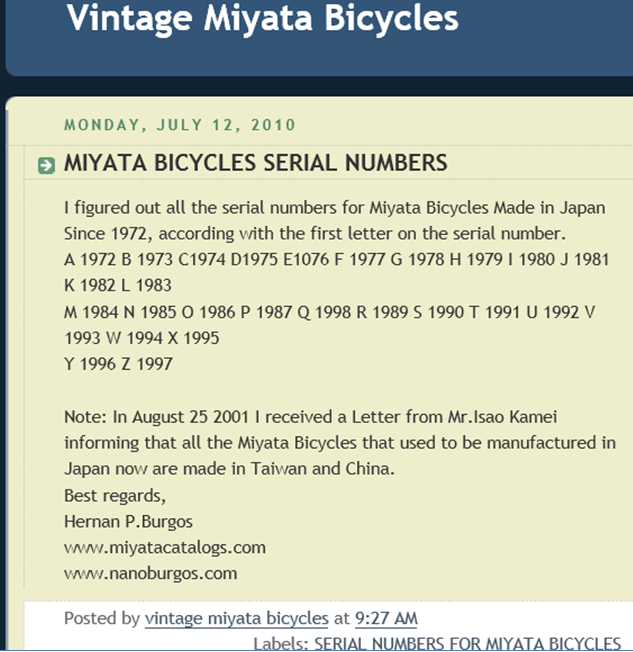

??? "L" bedeutet doch 1984 nach dieser hier schon mal geposteten liste:
Offensichtlich wurden Rahmen eines bestimmten Modelljahres häufig auch schon im Vorjahr gefertigt und entsprechend mit dem Vorjahres-Code markiert, was immer wieder zu Irritationen führt und zu dieser um ein Jahr vorversetzten Alternativ-Liste:
Nach meiner Erfahrung von 6 Rahmen ist die grüne:) Alternativ-Liste die korrekte (und interessanterweise sind 4 Rahmen schon im Vorjahr produziert worden und nur 2 im Modelljahr selber). Das "L" von @roykoeln's FullPro wurde also Mitte/Ende 1983 produziert, wie @fjohrd sagte (woher weiss er das eigentlich:confused:)
Nein, der Fehler besteht darin, daß die zuletzt gezeigte Auflistung sich auf den Hersteller
"Miyata" bezieht; die zuerst gezeigte Liste hingegen betrifft "Koga Miyata".
Diesem Irrtum bin ich auch schon aufgesessen.

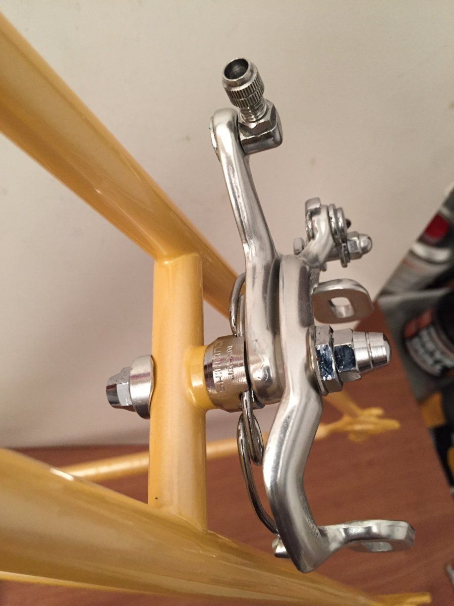

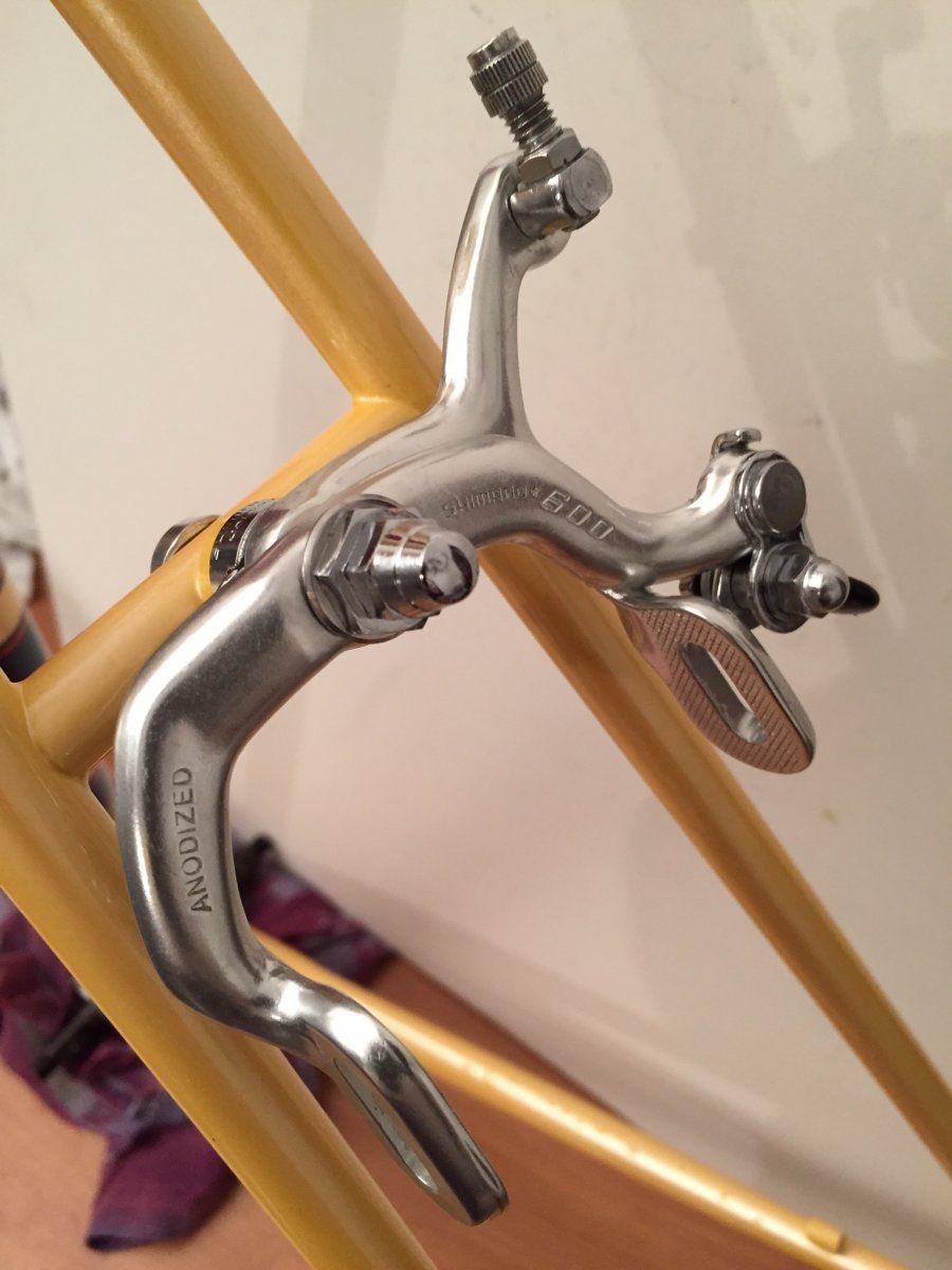

Ich habe mich heute mal mit den Bremsen beschäftigt. Am 77er Gents Racer sind Shimano 600 Modell bb300 verbaut. Die gibt es nach Velobase mit verschiedenen Kopfmuttern, einmal mit einer Inbusaufnahme und einmal mit so einer spitzen Hutmutter. Letztere war beim Gents Racer verbaut, ich habe also die richtige:)

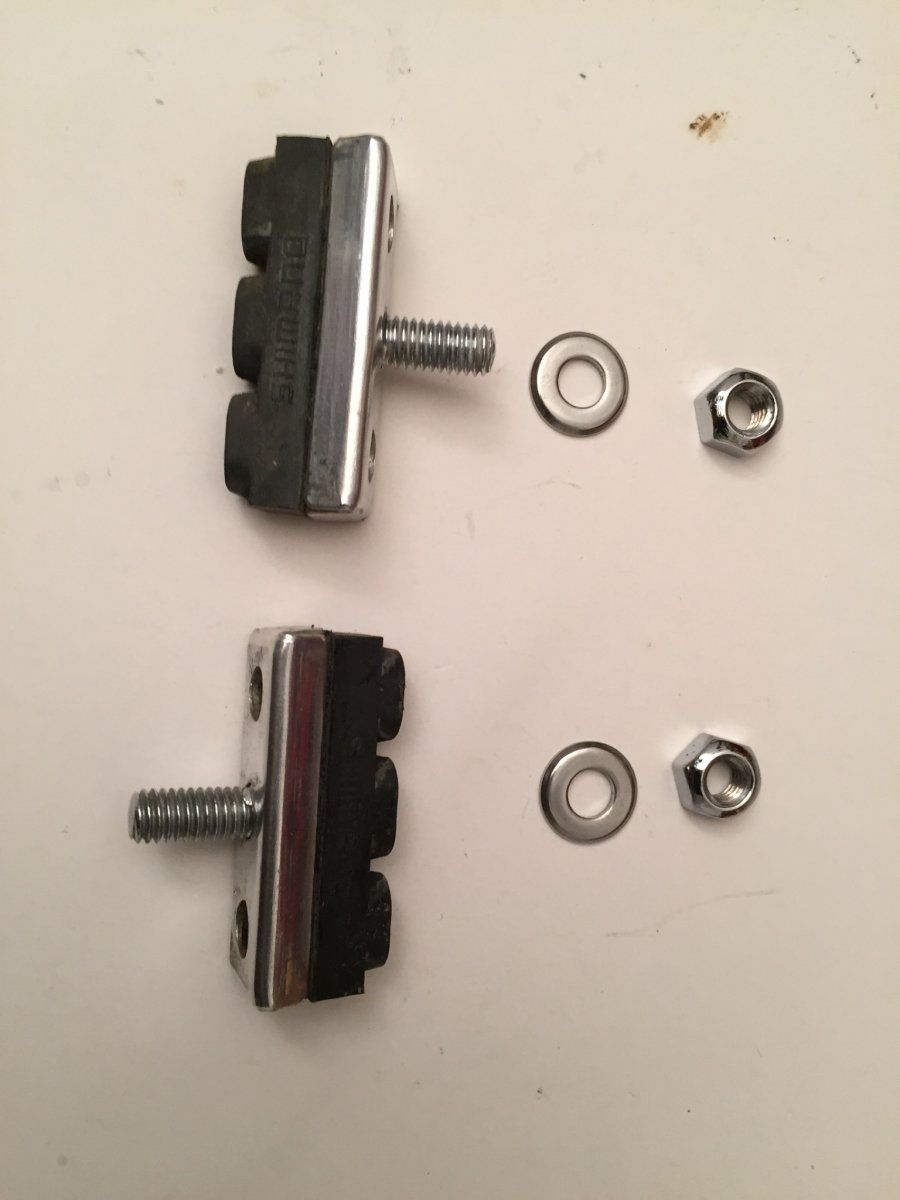

Was nicht passt sind die Bremsschuhe.
Da fehlen zumindest die Einführhilfen. Die Beläge sind auch hart wie Stein und bevor ich jetzt den Schuh aufbiege ( mir gelingt das nie ohne den Schuh zu demolieren), weiß einer, ob es diese Shimano Beläge und die Schuhe noch gibt?
Und hat vielleicht einer die passenden Einführhilfen?
Musst Du nicht aufbiegen. Gummi in den Schraubstock, soweit zumachen das der Rand des Schuhs auf den Backen liegt und mit Durchschläger durch die beiden hinteren Löcher rausklopfen. Neue, weiche Bremsbeläge kannst mit Seifenwasser im Schraubstock wieder einpressen; einfach mit zwei Holzstückchen die etwas länger sind als die Gewindestange des Schuhs.
Ich glaube, ich steh auf dem Schlauch. Wenn ich den Gummi in den Schraubstock einspanne so dass die Kante des Schuhs oben auf den Backen liegt, wie kann ich denn dann den Gummi nach unten austreiben? Der klemmt doch zwischen den Backen während der Schuh oben aufliegt?
Das einpressen habe ich glaub ich verstanden. 2 Holzstücke rechts und links der Gewindestange legen und so in den Schraubstock, dass die Backen gegen die Holzsrücke und den Gummi pressen. Ob das geht?

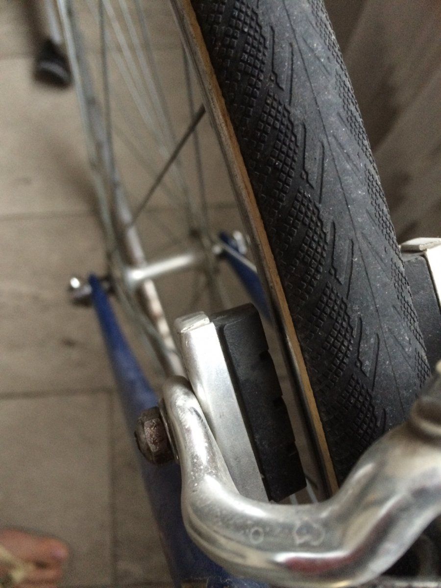

Ok sehe gerade das bei diesen Bremsschuhen nirgends ein Überstand ist.Dann schneide oder feile auf den beiden kurzen Seiten den Gummi weg sodass Du den kurzen Überstand auflegen kannst. Anbei ein Bild meiner Galli Bremsen wo es von Haus aus so ist
