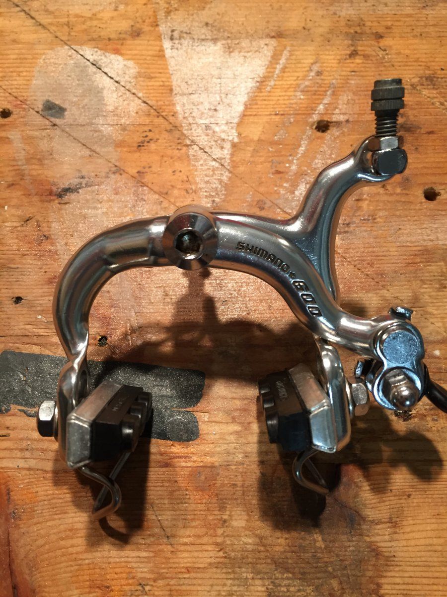

Die Campi Replacement sehen ja spitze aus. Bekomm ich die auch in meine Shimano 600er Schuhe rein?
Aufbiegen und dann einsetzen oder Wie?

Gummis im Schraubstock längs einspannen und zusammendrücken bis sie rausgehen (evtl. zum Schutz noch was dazwischen legen).
Alternativ ein Kopfende vom Bremsschuh rausbrechen und die Gummis rausschieben (Fahrtrichtung beachten!).

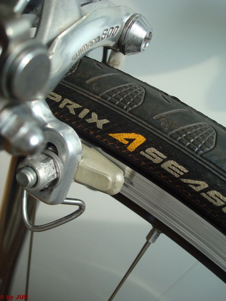

Bei meinen 600er hat der Kopf der Schraube gestört (die Originale haben einen Ausschnitt, welcher der Campagummi nicht hat). Kannst du aber selber modifizieren

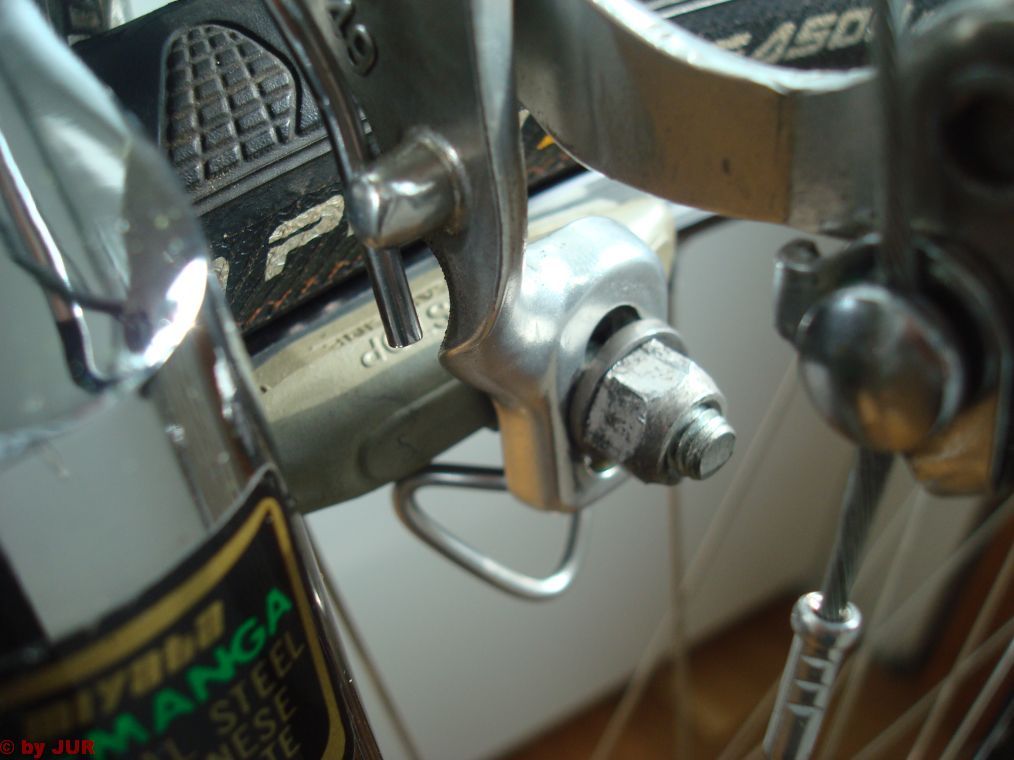

Ich hab jetzt mal einen Gummi entfernt. Das geht relativ einfach. Die Kopfseite aufbiegen auch, aber wie bekomm ich denn die Kool Stop modifiziert und dann reingeschoben? Da muss ich doch die Längsseiten auch aufbiegen und dann sehn die Bremsschuhe aber nicht mehr so schön aus. Gibt's da ne Anleitung oder nähere Tipps. Will die Gummis auf alle Fälle umrüsten.

Ich habe mal Klötzchentuning betrieben.
Die KoolStop lagen noch rum, sehen nicht aus, kriegen aber einen Testlauf im Angesicht der Nordschleife...
Anhang anzeigen 161720 Anhang anzeigen 161719

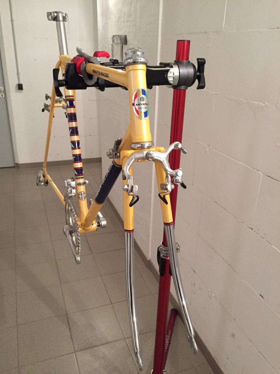

So, mit meinem Gents Racer ist es weiter gegangen.
Über alle Teile mal grob drüber gefeudelt;), Einführhilfen für die 600er Bremsen gefunden, die schwarz ausgelegten Teile neu geflutet und so weiter und so fort....... Wie immer war es wesentlich mehr Arbeit als anfangs gedacht. Aber man will ja auch was schönes haben:rolleyes:
Genug geredet, ich lasse Bilder sprechen
Jetzt geht es an den LRS.
Auch die Teile sind schon poliert und die DD Speichen waren heute in der Post:daumen:
Und Pedale kommen auch noch dran
Demnächst gibt es einige Fragen im Bastelthread, denn kein Aufbau ohne Probleme:(
Sehr sehr schick ! Verdammt viel Arbeit war das.
