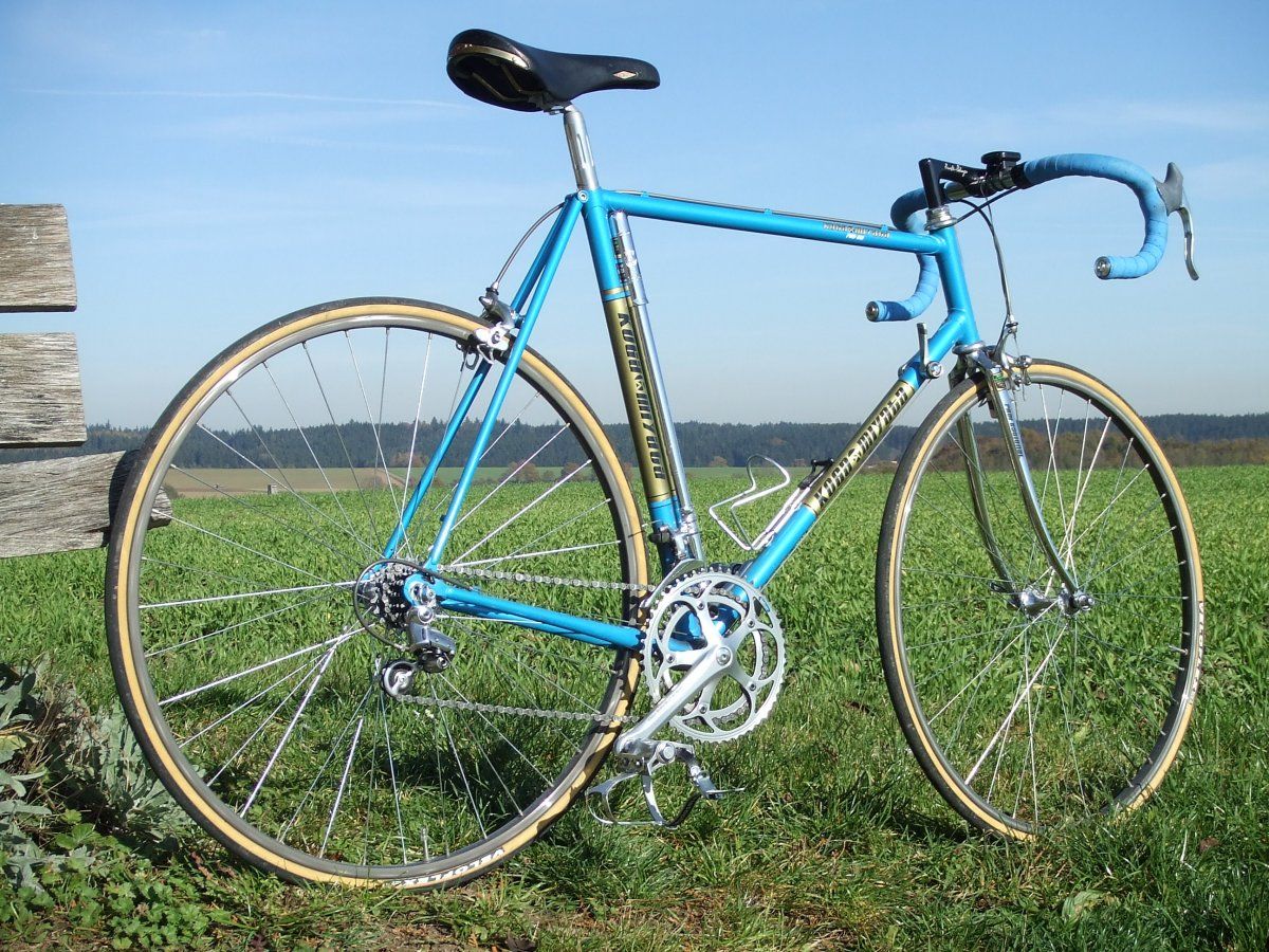

Normalerweise wird bei mir ja alles zerlegt und wieder zusammengebaut. Aber diesmal überlege ich, frei nach Groucho Marx
„Ich habe eiserne Prinzipien. Wenn sie Ihnen nicht gefallen, habe ich auch noch andere.“
davon abzuweichen. Da mir das Lenkerband am Gents Racer sehr gut gefällt, es sehr schön gewickelt ist und auch die Hütlis noch top sind, wollte ich die Vorbau / Lenkerkombi zusammen zu lassen.

Was meint ihr? Ist das orischinol?

Ich brauche mal kurz eine Styleberatung der Forumspolizei;)...
Vermutlich eher nicht, wäre mir persönlich aber auch egal.
Warum soll der Aufbau, der mal im Katalog abgebildet war, der einzig seligmachende sein ?
Falls Du die Bremsgriffe tauschen willst, ist das auch problemlos ohne Demontage des
Lenkerbandes möglich.
FullPro-S (85)
Ich finde es passt top zum Rest und würde es erstmal lassen :daumen:
P.S.: Kannst mir bitte ein paar Fotos vom PX10 schicken, das schaut interessant aus mit den roten Zügen!
Nö. Ich würde es lassen, aber dummerweise isses falsch rum gewickelt (von Oben nach unten - so werden deine Hände die Bandränder aufrollen).
und wenn es sich aufrollt kann man es immer noch neu wickeln :)

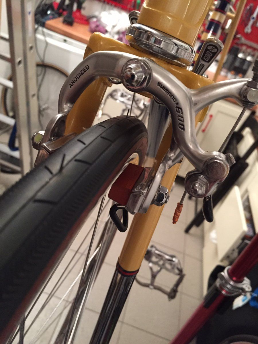

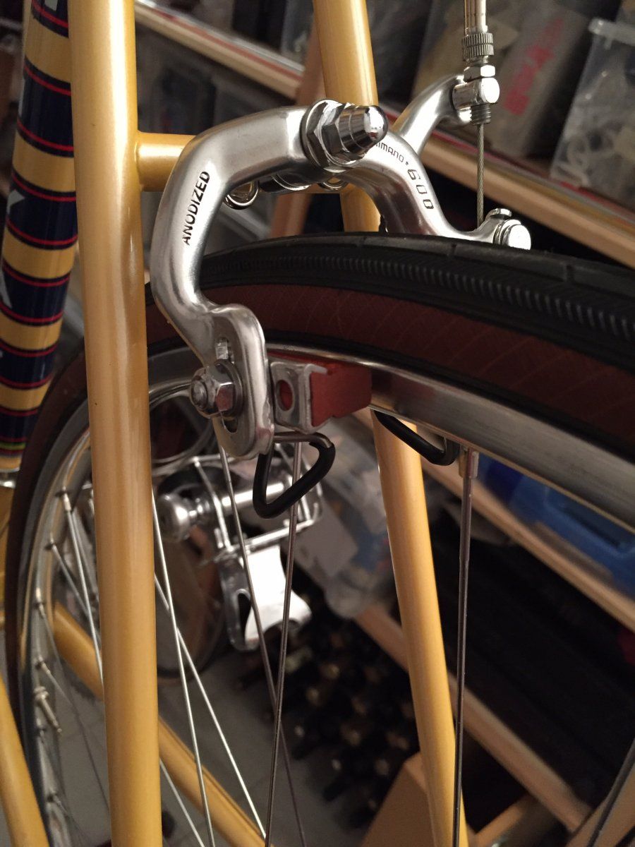

Ich hätte gerne Fotos von dem Einbau der bremsgummis da ich meine doch noch wechseln will!
Ich habe mich mal an die Bremsschuhe gemacht. Zarte Versuche mit aufbiegen und so habe ich gelassen. Die Teile sind so weich, wenn man da mit dem Schraubendreher dran rum biegt sind die direkt total verbogen.
Zuerst mit dem Dremel an einer Schmalseite die Aufkantung eingeschnitten, mit der Zange abgedreht und dann glatt gefeilt. Dann beide Längsseiten mit dem Gummihammer leicht aufgeklopft
Dann die Bremsgummis mit so einer Reifengleitcreme ( hüstel:rolleyes:) eingeschmiert und in den Bremsschuh geschoben. Die Längsseiten mit dem Gummihammer wieder vorsichtig zusammengedrückt und die Bremsgummis mit dem Cutter beigeschnitten. Feddisch:D
Ich finde, kann man lassen. Die Scott/Mathauser machen sich ganz gut am Gents Racer
Anhang anzeigen 291509 Anhang anzeigen 291510
Super und danke! Hab gerad heute die Kool stop Beläge bestellt und werde über den Einbau berichten!
