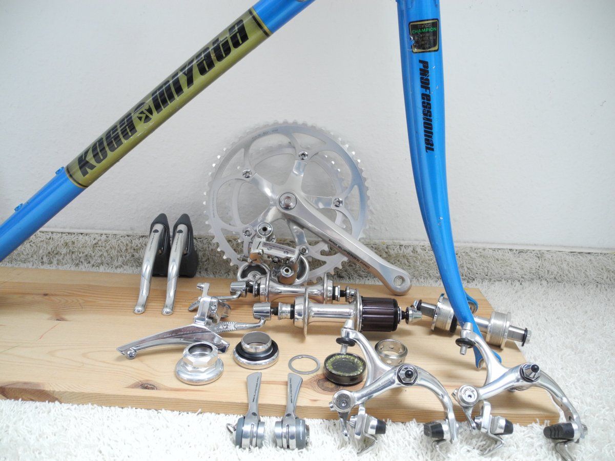

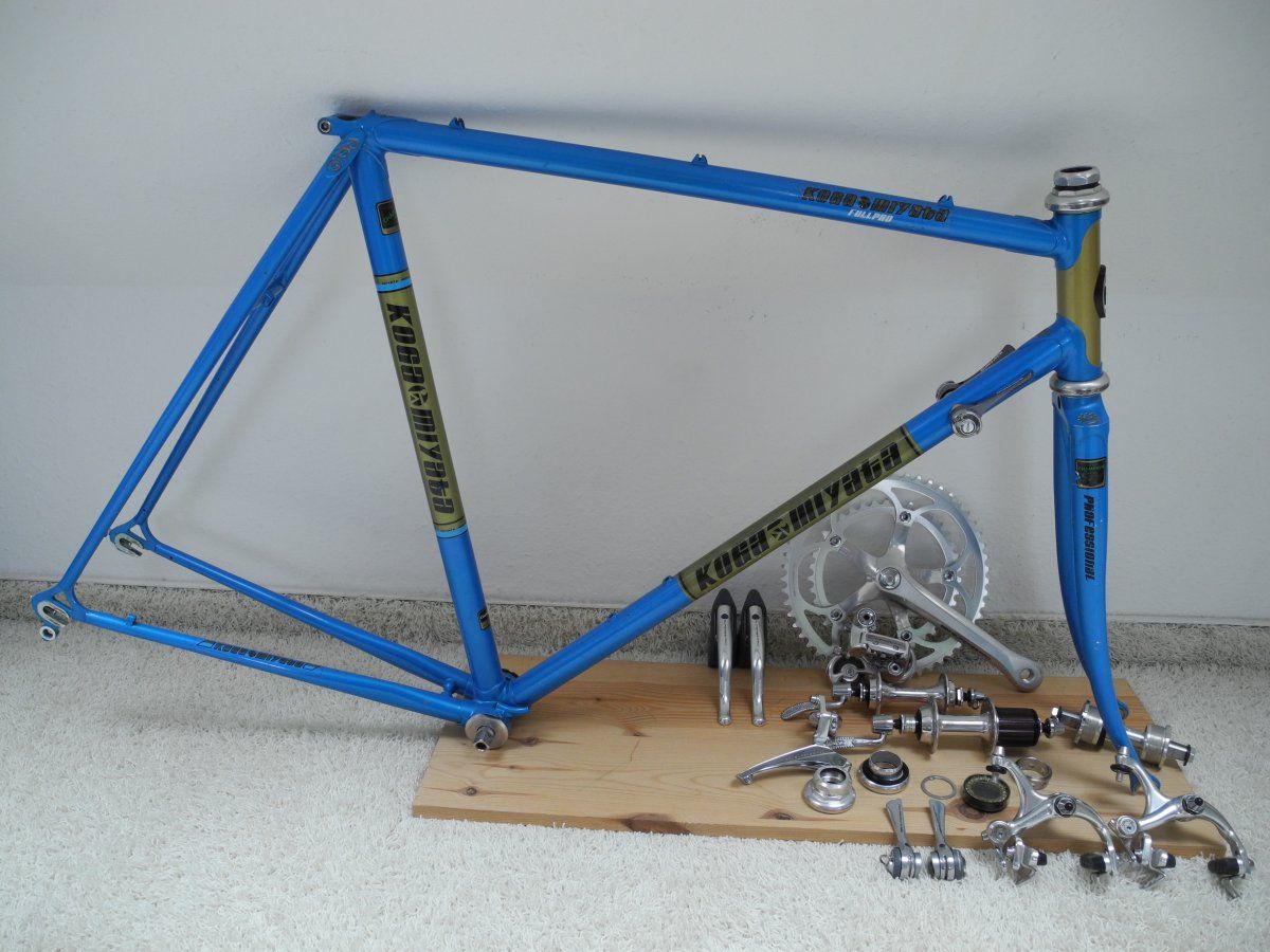

Hallo Zusammen,
ich hatte kürzlich die Gelegenheit mir einen lange gesuchten Fullpro Rahmen aus der Bucht zu fischen.
Nun möchte ich ihn auch aufbauen.

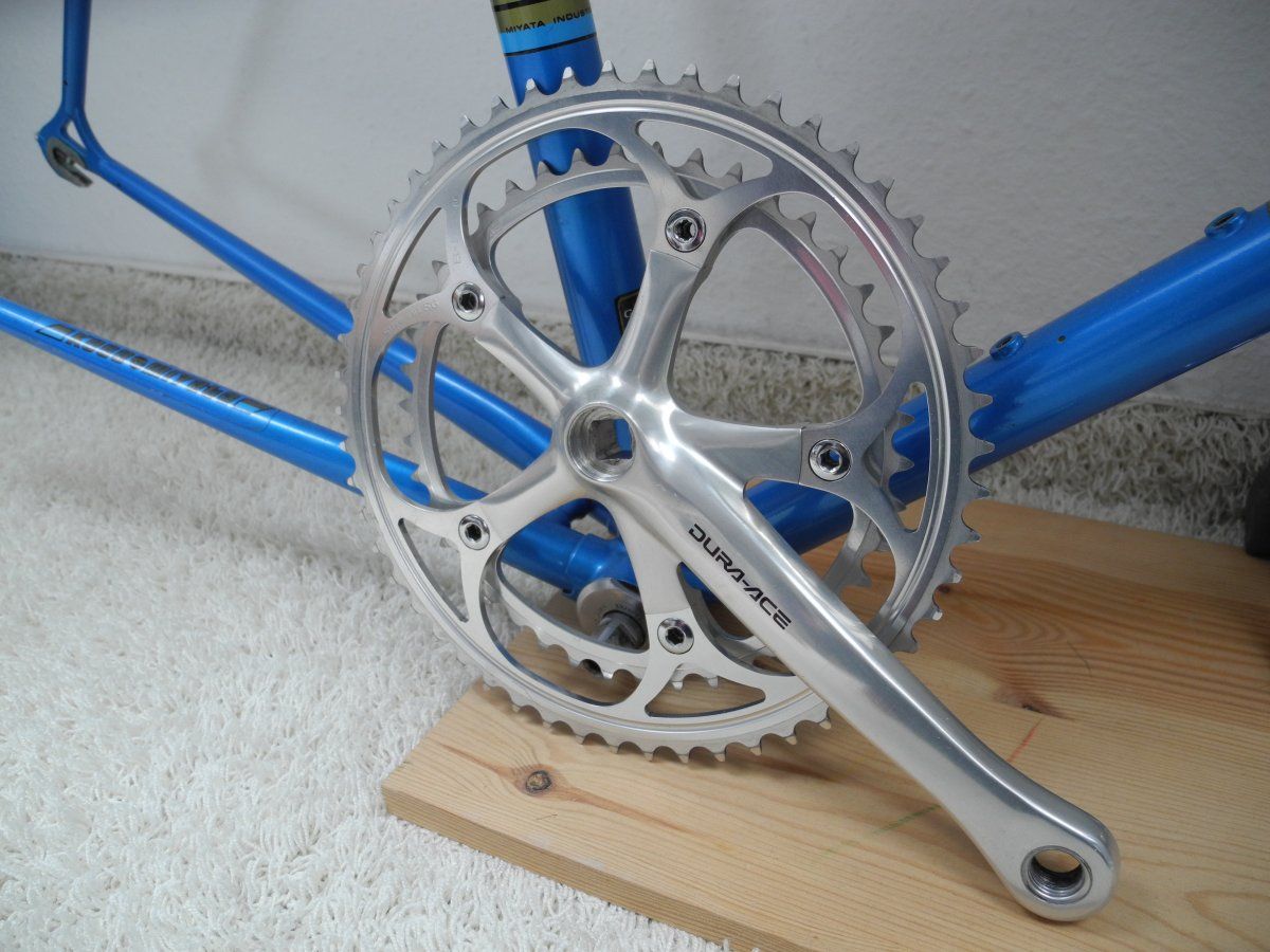

Da ich jedoch schon mehrere Räder mit Dura Ace 740x habe, möchte ich mich nun zwischen zwei anderen Gruppen entscheiden.
Mein Favorit ist aktuell die Suntour Superbe Pro, die ich komplett (bis auf Innenlager) liegen habe:
Oder eben die auch noch liegende Dura Ace 7410:
Beide Gruppen sind wohl zu neu für den Rahmen (vermutlich 1982?). Aber mir gefällt die DA EX nicht so gut und die anderen beiden Gruppen habe ich halt noch hier.
Was meint ihr?
Ich wäre für Superbe Pro. Tretlager ist ja schon im Rahmen, probiere es mal aus, dann ggf. neues suchen.
Welche Einbaubreite haben die Kassettennaben? Ich meine, die gibts nur in 130 mm. Bei den Rädern wäre ich sowieso nicht so kategorisch, da gehen alte DA EX auch (deren Spannermuttern haben eine ähnliche Farbe wie die Goldapplikationen am Rahmen).
Den Steuersatz würde ich auch erstmal drinlassen.
Verbaut sind aktuell Dura Ace Teile (Innenlager 7400, Schalthebel 7402 und Steuersatz 7400).
Passt die Suntour Kurbel gar auf das Dura Ace Innenlager?
Die abgebildeten Kassettennaben kommen nicht zum Zuge, da ich einen Suntour Superbe Pro LRS mit Schraubkranz erworben habe und der auf dem Weg zu mir ist. Sind nur fürs Komplettbild mit draufgekommen.
Probiers einfach aus.
Die Superbe Pro-Naben (Schraubkranz) sind die besten, die mir je untergekommen sind. Kassette hab ich auch, aber noch nicht eingespeicht.
