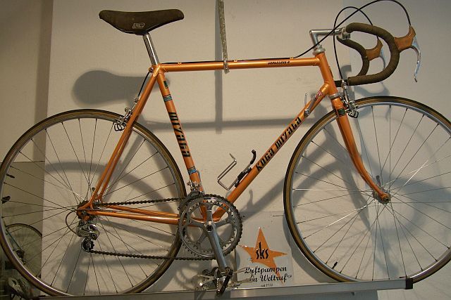

so kann das aussehen:
ist kein koga, sodern ein meral, hat aber japsensockel.
weil es so skurril ist, bleibt es natürlich "original".
