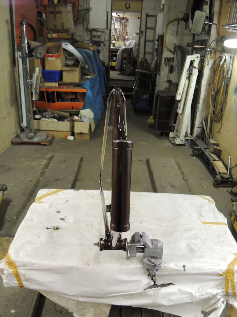

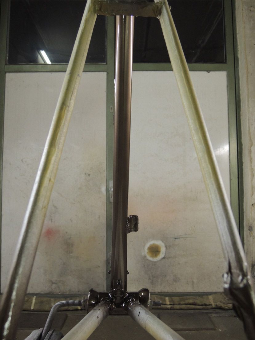

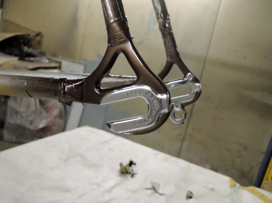

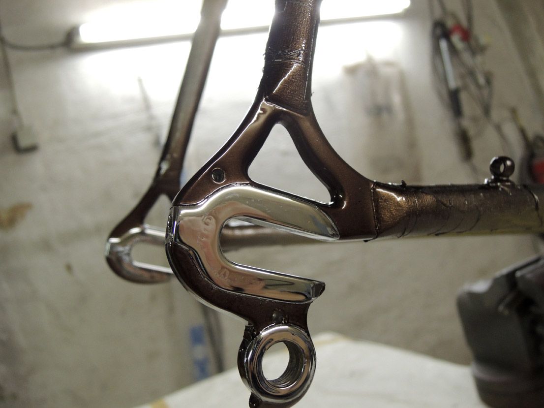

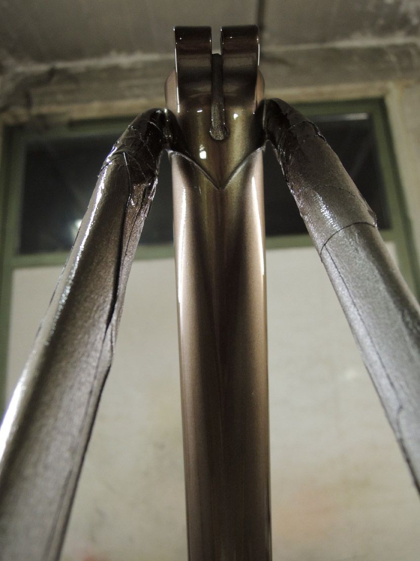

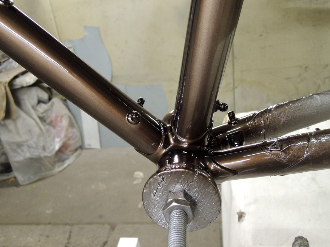

Long time no see - hier geht es vorerst mit der Info weiter, dass der Rahmen sein Lackkleidchen gestern erhalten hat. Ich freu mich wie doof! Schaut hinreissend aus auf den Fotos! Es fehlen noch lackierte und geklebte Decals, Lackkantenabschlüsse und Klarlack, dann gehts ans Schrauben :) Viel Spaß beim Sattsehen:
Der Lack ist übrigens eine Art "Zwitter" aus den Lackierungen vor und nach 83/84 geworden. Da Chromovelato nicht möglich war, ist das jetzt ein mit Klarlack angemischter und auf Silber aufgetragener Metalliclack, an den Rohrober- und Vorderseiten dunkler als auf der jeweils anderen Seite wie bei den späteren höherwertigen Mosern.
