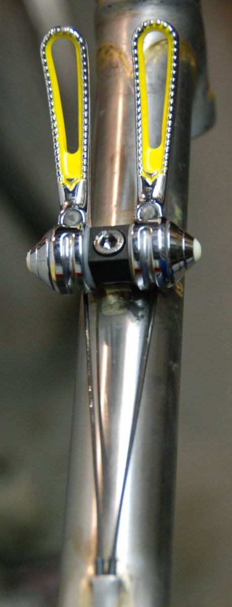

Habs ja schon mal geschrieben, an Hebeln und PC war schon mal der @byf am Werk. Hat eine hervorragende Arbeit hingelegt. Gefällt mir am Rad noch besser als Solo ;) Der LRS kommt von @colnago111 bzw ehem. @101.20
Versuch ICS Hebel zu bekommen, so grade Schalthebel finde ich an einem Aero Rahmen immer unpassend. Ja ich weis dann funktioniert das mit der Ausbauhilfe nicht. Oder die Hebelchen biegen muss doch gehen , nur Mut. Viel Spaß noch beim schrauben und dann beim fahren.

Meinst du? Hab schon überlegt ob erwärmen und vorsichtig mit Rolle in die Richtige Form biegen nicht klappen könnte? Na mal sehen... ICS habe ich im Übrigen da, aber die sind ja vieeel zu schwer ;)
Versuchs einfach. Gebogen passt m.E. viel besser an den Sockeln. Es muss ja nicht übertrieben sein, nur möglichst gleichmäßig.

Warm biegen ist bei Alu so eine Sache...kalt aber auch. 1. Alu hat keine Glühfarbe nicht, das macht plötzlich Blasen und ist hinüber, kalt geht es oft erst recht schwer und dann leicht, dann ist zwar noch nix abgebrochen aber die Kristallstruktur hat Risse und man hat in Bälde 2 Teile.:(
Spannungsarm glühen würde ich auf jeden Fall bevor man da anfängt kalt zu biegen, auch wenn es wie hier Gussteile sind.
keine Furcht bei dir dass da die hebelchen brechen?

Das hat nix mit elektr. Spannung zu tun, sondern mit der Spannung im Material. Das kommt z.B. durch Bearbeitung bei der Fertigung wie z.B. Biegen.
Dann nimmt man einen Brenner, erwärmt das ganze und läßt es abkühlen. Bei Cu ist sogar abschrecken gut, denn das wird im Gegensatz zu härtbaren Stählen dadurch noch weicher. Ob das bei Alu auch geht weiß ich jetzt nicht.
Garantie übernehme ich keine, ich würde die Hebel nach besten Wissen & Gewissen biegen, aber wenn ab dann Pech gehabt.
Aber ich habe schon oft ge- oder verbogene Campahebel gesehen, das sollte machbar sein.
Alles klar. Dann geht eine Kiste an dich auf den Weg sobald im Januar die Felgen da sind. Muss ja nich arch gebogen sein, wie's der Kasi im Bild zeigt reicht mir ja schon.

Nächste Woche, wenn der Weihnachtsbesuch wech ist mach ich mal einen Test. Ich wollte das sowie so immer schon mal probieren.

Diese Hebel sehen sehr gut aus. Die Befestigungsschrauben auch.
Letztere sind allerdings eine Fehlkonstruktion - offenbar von jemandem erdacht, der entweder selber nicht fährt oder jedenfalls keine Friktionsschaltung benutzt. Nach vielleicht 50 km ist die Kette hinten rechts oder vorne links - und zwar auch dann, wenn man das gar nicht will.;) Und dann heißt es: Anhalten, die weiße Schutzkappe abpopeln und mit einem mitgeführten Werkzeug die Schraube wieder anziehen. Danach kann man dann wieder schalten und weiterfahren - bis sich das Spiel wiederholt ... . Ist klar, oder ?
