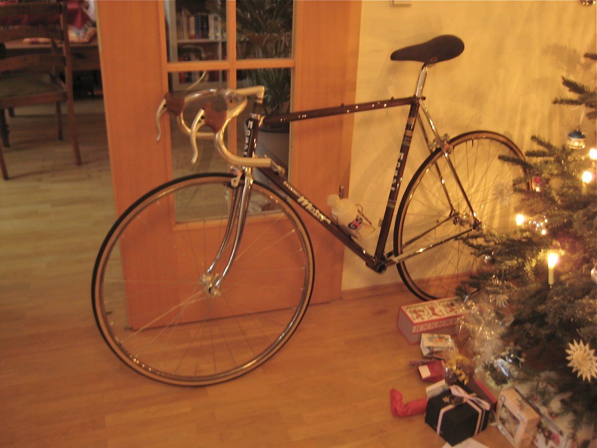

Wird so langsam.
Morgen plane ich mal den Steuersatz einzusetzen. Habe nun die Wahl zwischen Primax mit sehr dezenter Moserpanto oder Stronglight ohne Panto dafür gewichtsoptimiert... Zeige ich dann morgen mal.
Ich wünsche hiermit erstmal nen guten Beschluss und morgen einen guten Start ins neue Jahr!
Edit: Achja, so 1500g an Antrieb, Steuersatz, Zügen, Band und Schräubchen werden noch dazukommen. Davon kommt wohl nochmal was weg. Dann isses fertig und wird komplett gewogen. :)

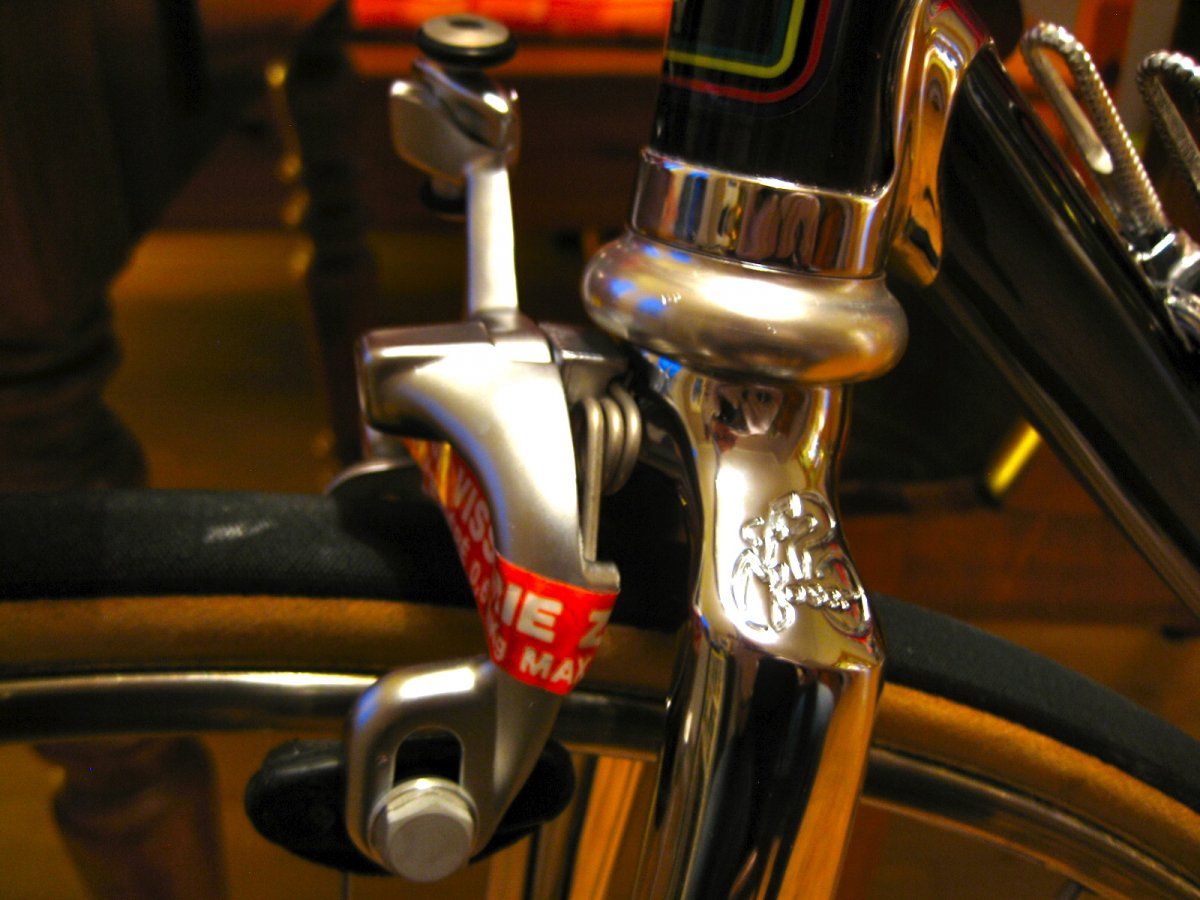

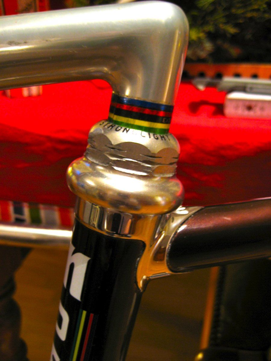

So, im neuen Jahr gehts weiter. Eine richtige Auswahl für den Steuersatz gab es leider nicht. Die Gabel hat 185mm Schaft, das Steuerrohr 150mm. Da kam so ganz knapp nur der Stronglight A9 infrage. Vorher war ein Campa Record drin, der an @derMicha ging, aber der wäre mit 104g eh nicht infrage gekommen :cool: Der polierte leichte Primax mit Moser Panto hat 46mm Einbauhöhe und damit mehr als 10mm zuviel :( Ich habe jetzt auch beim A9 die Nasenscheibe (die nicht mal eine Nase hat) weggelassen - eine Diskussion darüber gabs hier irgendwo schonmal - ich meine mit dem Schluss, dass ein gut gekonterter Steuersatz nicht zwingend eine braucht. Oder?:idee:
Das isser nun. Steht hinten etwas über, daher schaut es so aus als wäre er nicht gerade eingesetzt. Es ist aber alles plan und passt. Einzig die Abschlussschraube stört mich etwas. Falls da jemand noch was passenderes hat bitte ich um PN ;)
Ist schon Stronglight nur ohne den drittklassigen Aufdruck.
Was sind denn das eigentlich für Schlitze? Meiner hat die nicht (aber der ist ja eh anders)
Die Schlitze in der Kontermutter sehen im Gegensatz zu den tiefen Furchen in der oberen Schale sehr sauber aus.
