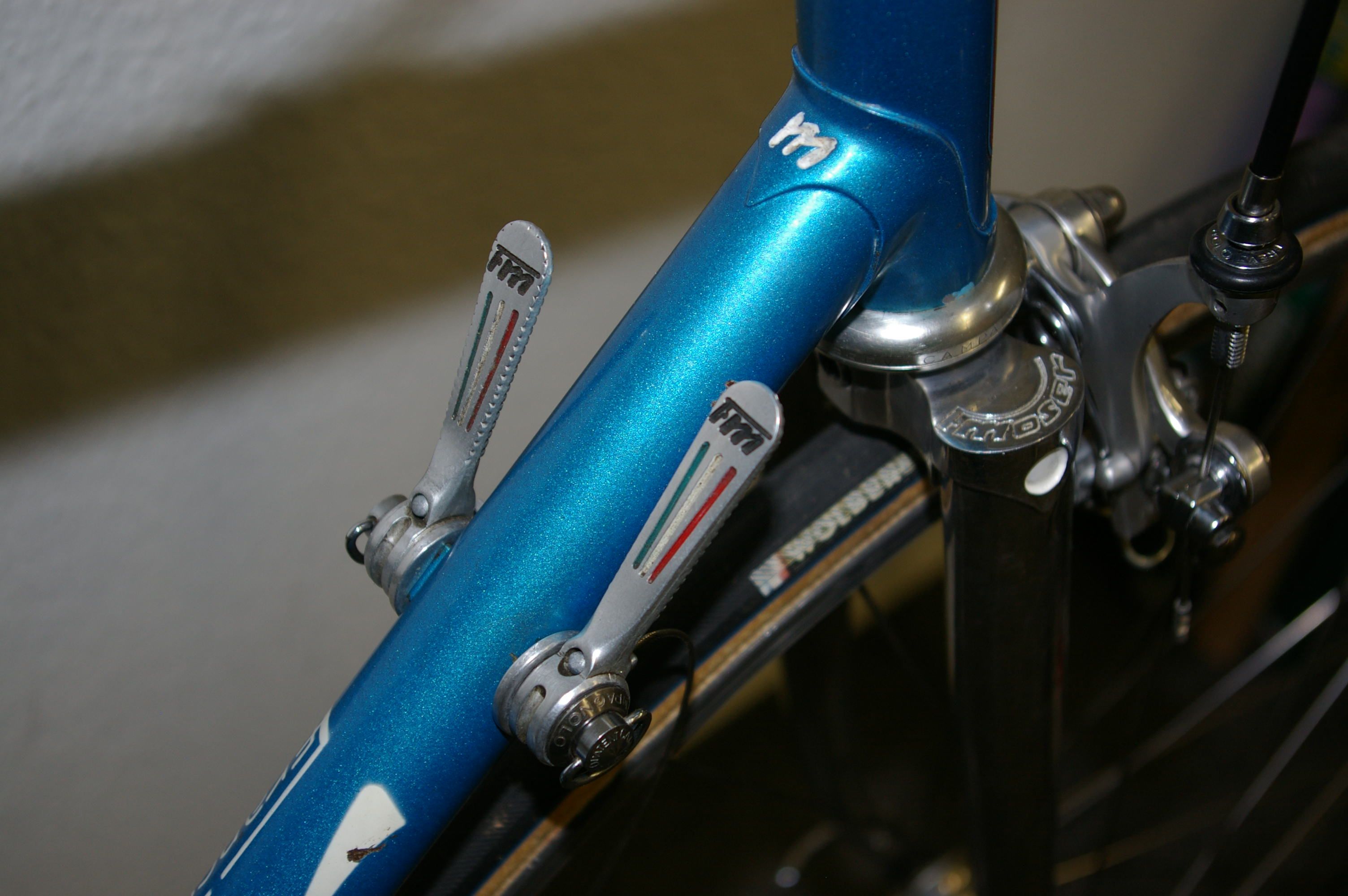

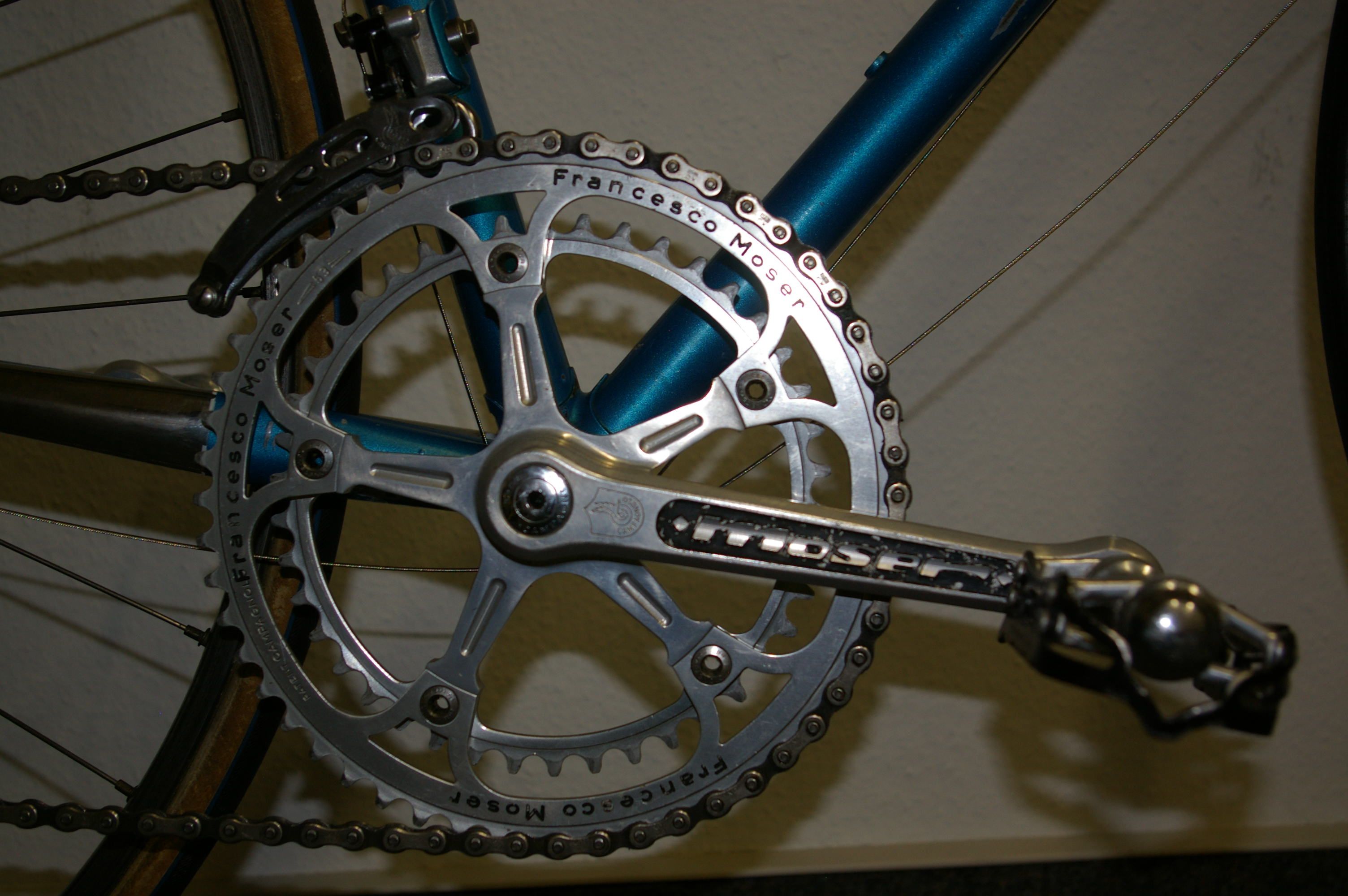

würde mich unter umständen von kurbel und schalthebeln trennen
- bräuchte im gegenzug gelochte campa schalthebel und super record kurbel von ca 1980, 81
und klein wenig schmerzensgeld oder teile

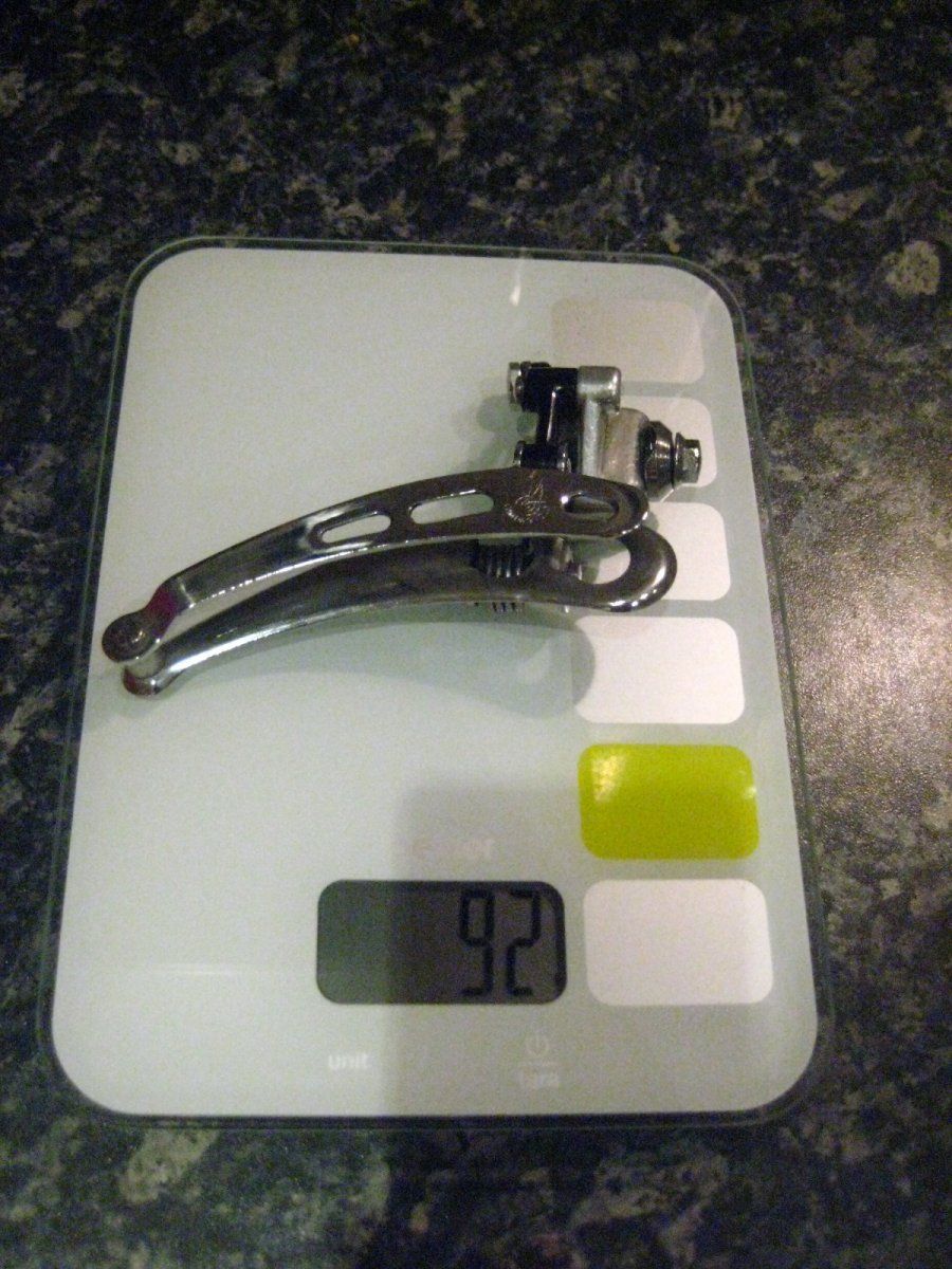

Übrigens zur allgemeinen Erheiterung mal ne Auflistung der aktuellen Teile und Gewichte bzw des theoretisch möglichen Endgewichts. Dura Ace AX wird auch noch vermessen, aber nicht mehr heute Abend. Bitteschön. Wenn da jemandem was auffällt, bitte melden. Biodynamika, 7x Schraubkranz, HF-Nabensatz sind in der oberen Liste schon wieder rausgerechnet.
