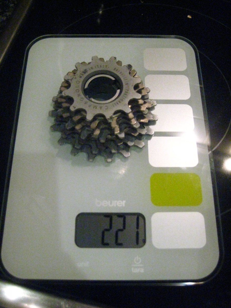

Edit: Kurbelschrauben können auch rausgerechnet werden. Hab vergessen dass die Kurbeln welche drin haben. Und die werden noch mit OMAS getauscht.
Edit2: +Lenkerband, +Züge, +Zughüllen, +Hülsen
Edit3: Hab mal bspw. Benotto-LB gewogen: 39g. +Alupedalhaken (15g) +Riemen

Edit4: Die Hebel vergessen!! +35g...
Edit5: Alles nochmal überblickt: Steuersatz vergessen. Einen SR habe ich hier, der ist aber nicht wirklich schön. Würde da auch noch einen SR Alu oder OMAS oder FT suchen...
