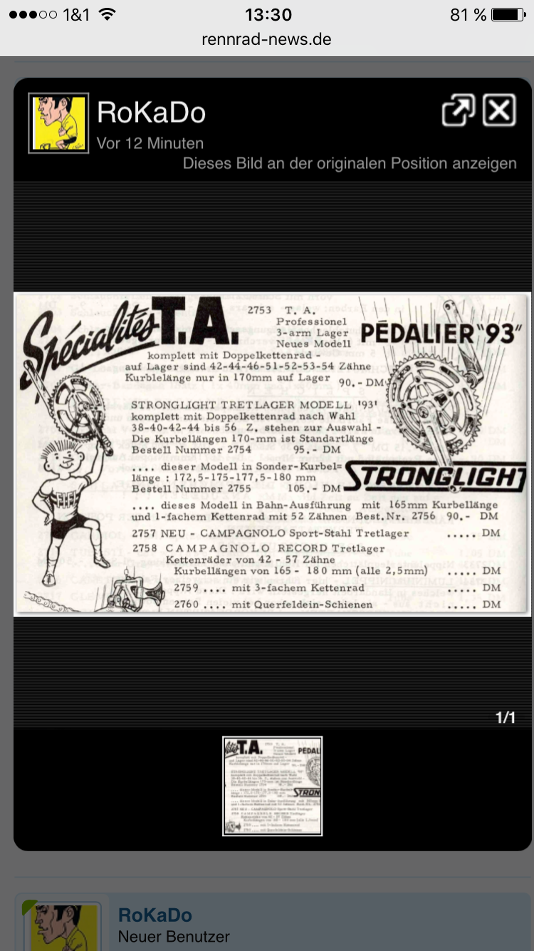

Ja Bonanzero, Stronglight kenne ich noch von früher. An meinem Peugeot war eine Stahlkurbel verbaut, die dann später durch eine Alu-Kurbel
ausgetauscht wurde. Die Alu-Kurbel finde ich sehr schön.
Ich hab eine Modell 93 in 165mm Länge aber mit Doppel Kettenblatt... ist die 165er Länge immer = Bahnkurbel oder gabs die 165er auch als normale Doppelkurbel?
Nicht das da wer die Kurbel mal auf Doppelkurbel umgebaut hat und ich hier eine Bahnkurbel mit Schaltelementen fahre??? Dann leg ich mir diese lieber weg...
Weiss das wer?
Interessant. Dann behalt ich die wohl lieber. Warum auch immer man sowas auf zweifach umbaut.
