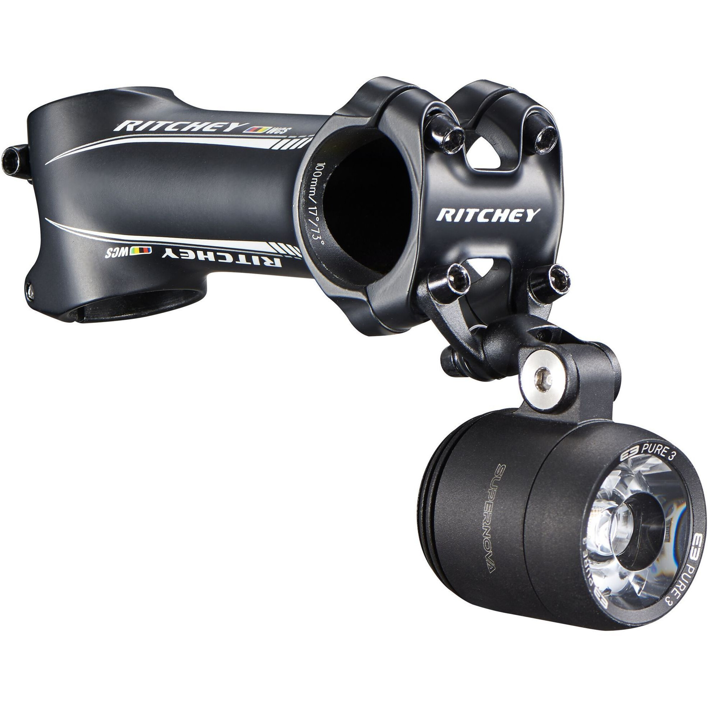

Den Preis hatte ich in etwa erwartet und würde dann wohl einen Laempie-modifizierten B+M-Scheinwerfer vorziehen, obwohl das SP-Gerät schon toll aussieht und direkt an moderne Vorbauten passt.
Adapter für Vorbauten haben sie dort auch
https://www.justpedal.nl/en/light-mounts/31005317001-ritchey-universal-stem-light-mount.html
gibt dort auch andere schöne Sachen

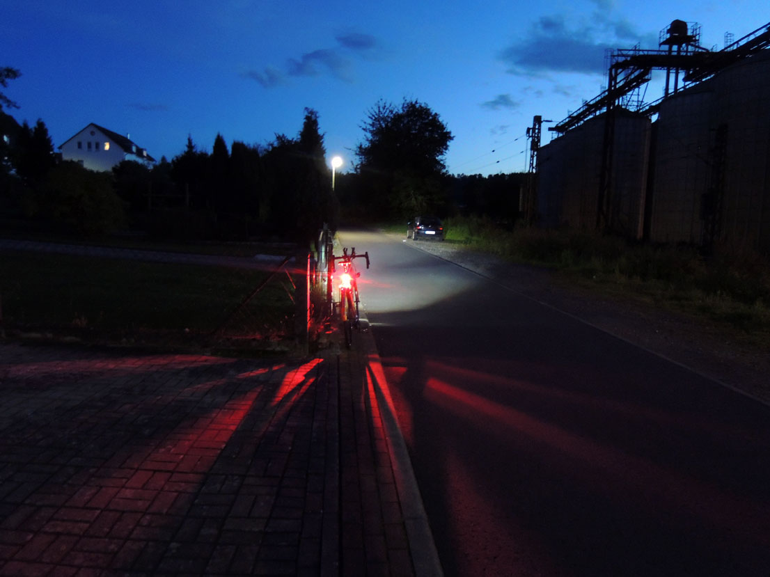

Hier nochmal die Systart-LED in einem relativ großen Rücklicht mit schlau ausgedachter Streuscheibe:
Aber wohlgemerkt, die Systart-LED hat kein Standlicht. Das funktioniert auf den Fotos nur, weil die Beleuchtung an diesem Rad einen Pufferakku hat.
