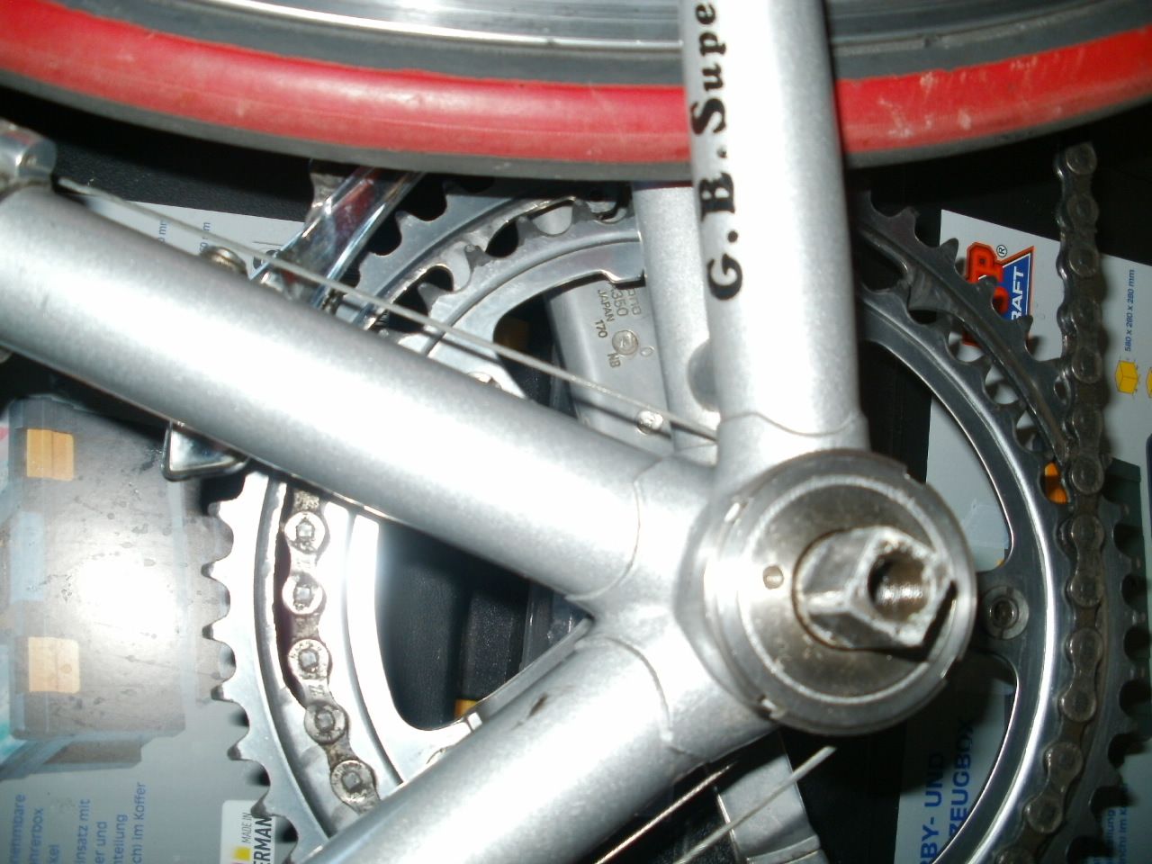

So mal weiter mit meinem GBS, ich habe mal eine Kurbel entfernt ev. kann ja schon jemand erkennen welches Tretlager verbaut ist.
Ich muss mir erst mal passendes Werkzeug besorgen damit es weiter geht.

Gratulation. Das ist kein Standardlager. Ich vermute mal eine Kleinserie mit Rikula und speziellen Deckeln. Jetzt kannst du nur den Konterring runterschrauben (mit einer Konterringzange) und auf alle möglichen linken Schalen aufschrauben, um zu prüfen, welches Lager nun drauf ist.
Danach richtet sich die Drehrichtung an der rechten Schale. Wie sieht die eigentich aus? Auch ein Konterring?

Ja auch ein Konterring sieht genauso aus. Der kommt später mal runter.
Was ist eine Konterringzange? Ich wollte mir Hackenschlüssel besorgen. Ist die Zange besser oder welche Vorteile bringt sie?
Ein Hakenschlüssel hat einen Haken. Also wirkt die Kraft nur an einer Stelle.
Ein Konterringschlüssel hat mehrere Nasen, so dass sich die Kraft auf mehrere Nuten verteilt.
Nachteil: die Teilung muss stimmen, sonst passt der Schlüssel nicht. Das kann bei Lagern wie deinem ein Problem sein. Aber probieren kannst du natürlich.
Eine Konterringzange greift an 2 gegenüberliegenden Nuten, die Passung ist gut und man kann sie für jeden Konterring mit gerader Anzahl Nuten verwenden (ich kenne keine mit ungeraden).

Rechts ist kein Konterring, sondern die Lagerschale selber. Hab ich noch nie gesehen. Sieht aber sehr edel aus. Es würde mich nicht wundern, wenn da gute Rikula dahinter stecken und die Welle aus Titan ist. Evtl. die Schalen auch.
