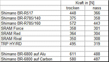

Da war doch neulich mal in einem der netten Heftchen ein Bremskraftvergleich. Die Scheibe war da nicht wirklich wettbewerbsfähig in Sachen Bremskraft. Von daher können wir dich unbeschwert vorne fahren lassen. ;)
Aber deinen Ausführungen entnehme ich, dass Du das wahrscheinlich nicht tun wirst, nach dem Motto "Ich habe meine feste Meinung. Verwirren Sie mich nicht mit Tatsachen!". o_O
Lass' mal hören, wo/wann der Test veröffentlicht wurde. Das würde ich gerne mal nachlesen. Das dort diese Aussage stand, kann ich nämlich kaum glauben. Wahrscheinlich ging es wieder mal um die unsäglichen Shimano-Scheiben mit Alu-Kern, die wegen des Gewichts-Fetischismus am Rennrad auch noch unterdimensioniert sind. Die schmelzen dann gerne mal, und dann hat man natürlich keine Bremskraft mehr, aber das ist kein prinzipielles Problem von Scheibenbremsen.
Hier das Ergebnis:
War in der Roadbike 10/2015 abgedruckt.
